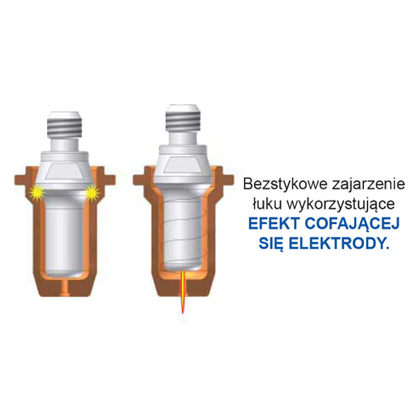

Szukam nadal źródła plazmy. Zastanawiam się nad kupnem przecinarki Spartus cut 40e.
Co o tym sądzicie? Ma ktoś doświadczenie z tym sprzętem?
Przekonuje mnie do tego wybory bezstykowy sposób zajarzenia bez HF co nie powinno generować zakłóceń, jednak obawiam się czy taki palnik będzie w stanie odpalić łuk np. 15mm nad blachą. Jeżeli ktoś posiada taki sposób zajarzenia to proszę o info czy palnik jest w stanie odpalić łuk wysoko nad blachą, czy też musi mieć styk z blachą lub być bardzo blisko niej.

Uziemienie , ekranowane przewody , myszka i klawiatura na PS/2
Jeśli te warunki są spełnione to nie ma bata ... Sprawdzone
