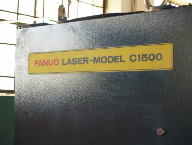

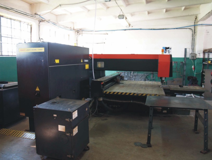

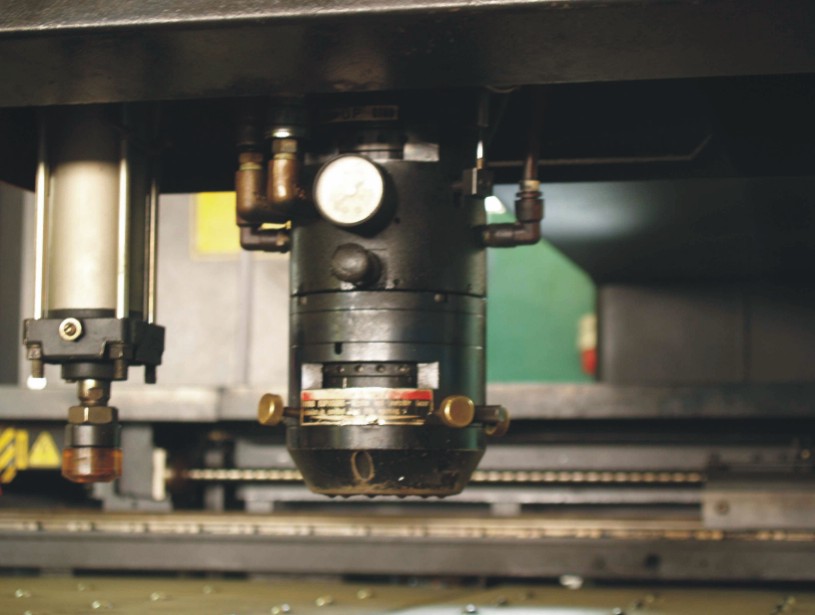

więc laser był by tu idealnym narzędziem.
plazma , będzie przegrzewać krawędzie. Temperatura swoje zrobi. nie ma siły.
Możesz spróbować ale będzie tak jak pisze.
Może plazma z systemem zraszania ( vortex ) by poprawiła jakość i wniosła najmniej do krawędzi stali.
wykrawarka CNC ... nie da się kupić samej wykrawarki i ją założyć do plotera.
To jest urządzenie całościowe.
A z wykrawarki CNC też duzy potrafi być odpad. Same łapy trzymające już zajmują miejsce.
Osobiście na Twoim miejscu patrzył bym za starym laserem ... nawet powietrznym bo może się okazać że będzie to najleprze wyjście.
Taki laser widziałem ostatnio ( dawno ... 2lata temu ) za 50 000zł i kupił go znajomy w gorzowie.
Konstrukcja stara , ale maszynyna pracuje. Nie ma dużych osiągów ( mozna porównać do lasera światłowodowego i jego początków ) ale prauje po dzień dzisiejszy.
konstrukcja jak w wykrawarce ... pracuje materiał a narzędzie stoi.
Zdjęcia poniżej:
głowica lasera plus z lewej strony stopka do przełożenia łap
Fanuc ... żeby było łatwiej i od czego zacząć szukać
ogólnie jak wygląda ta maszyna.
Sterownik CNC FANUC jest po drugiej stronie. Jest to prosty automat z rezonatorem chyba 1500W ( 1,5Kw ). Cięcie azotem , CO2 lub powietrzem a przynajmniej tak ją klient zasila obecnie. Jakość cięcia naprawdę dobra.
Maszyna ma stosunkowo niską awaryjność jak na swój wiek.
Podobny model to AMADA ... A TRUMPH robił swego czasu laser razem z wykrawarką.
Ale była to wyjątkowo awaryjna maszyna bo na sterowaniu siemens które sobie wyjątkowo nie radziło z obsługą lasera a co ciekawe awarie nie spadały na laser a na wykrawarkę.
