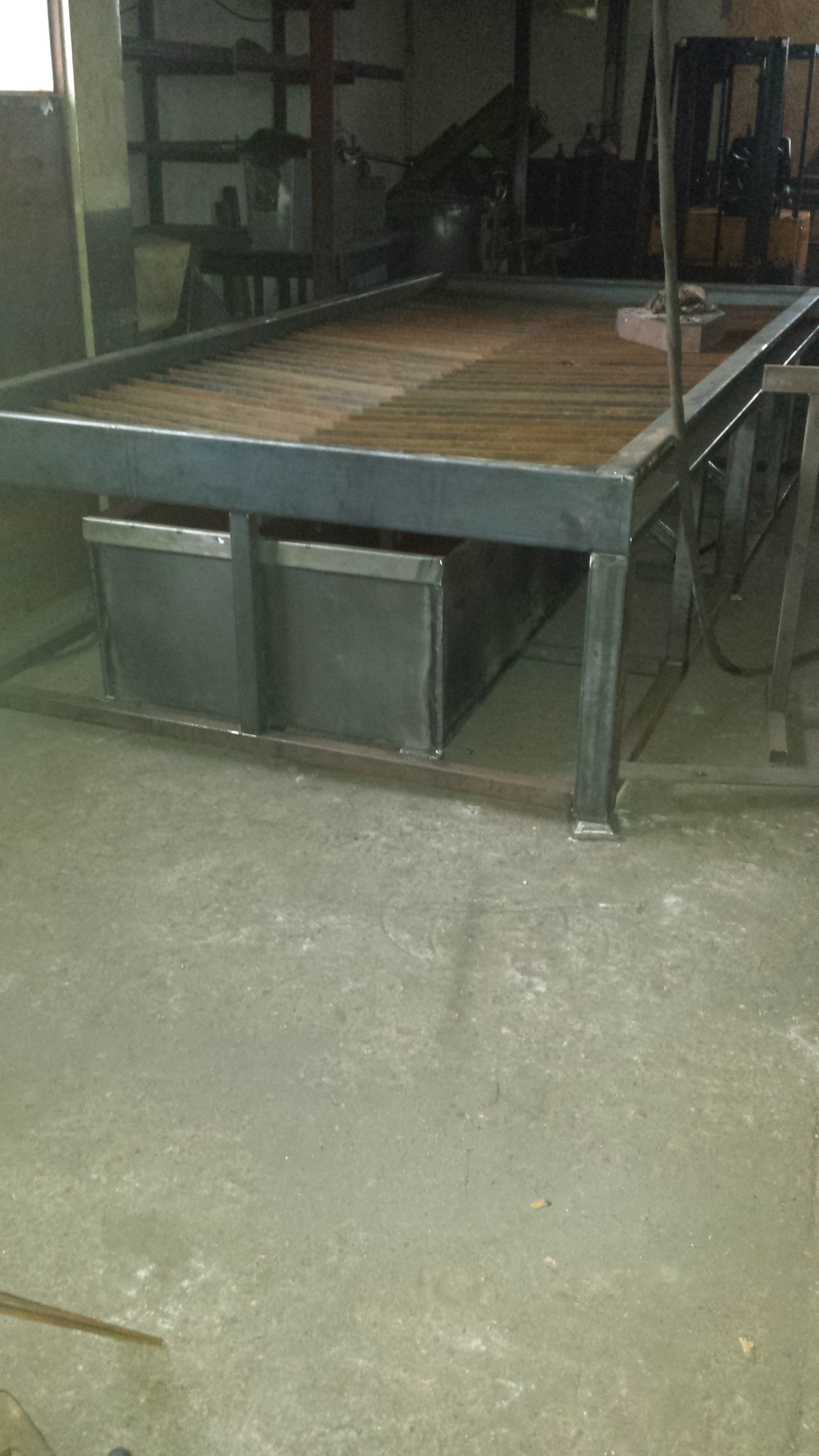

Witam szukam pomocy przy budowie Plazmy CNC 3500/1600
, mam kilka pytań.
1-jakich silników użyc (jaka moc)? na oś X chce dać silnik 3Nm. na osi Y dwa silniki 8,5Nm z powodu masy belki która będzie mieć okolo 90 kg.
( plazma bedzie miala prowadnice ośY podpora wałka z wałkiem fi 25, ośX podpora wałka z wałkiem fi 20. oś Z mam gotową.
2-do napędu planuje użyć - listwę zębatą M2 20x20 , koło zębate M2 z20
( te napedy beda w osi XiY)

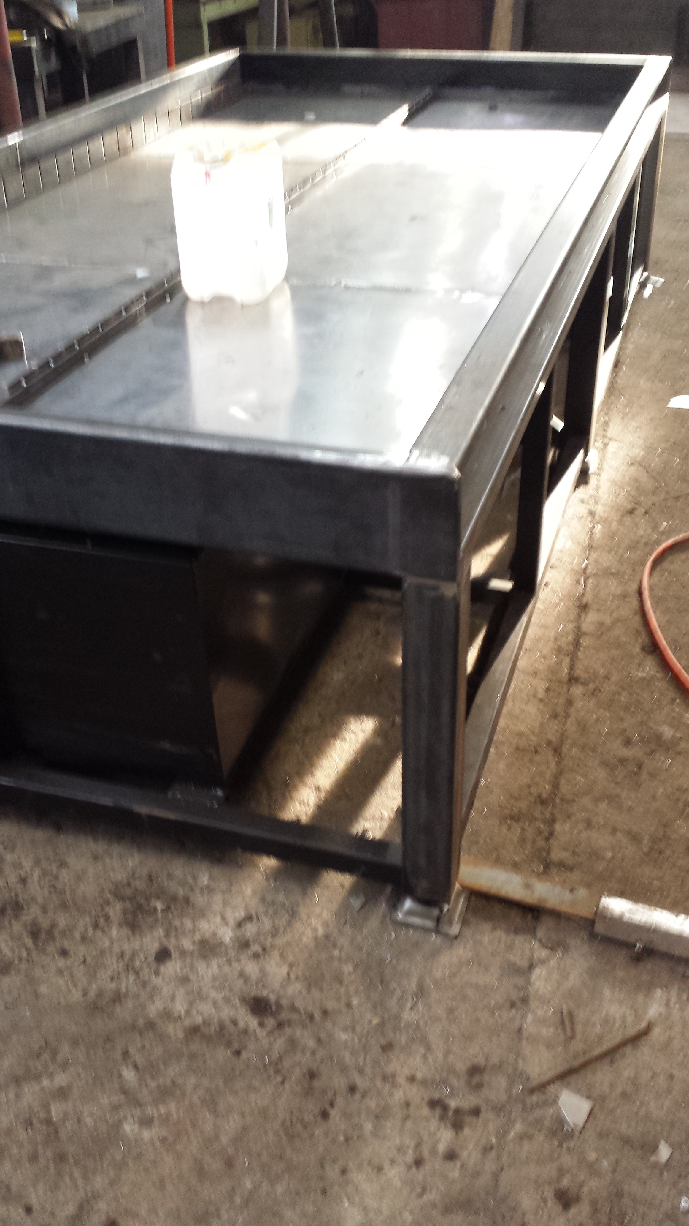

dodaje zdjecie na jakim jestem etapie.
Jak myślicie zda to egzamin
[ Dodano: 2015-01-06, 18:14 ]
....Obrazek
