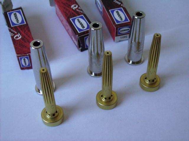

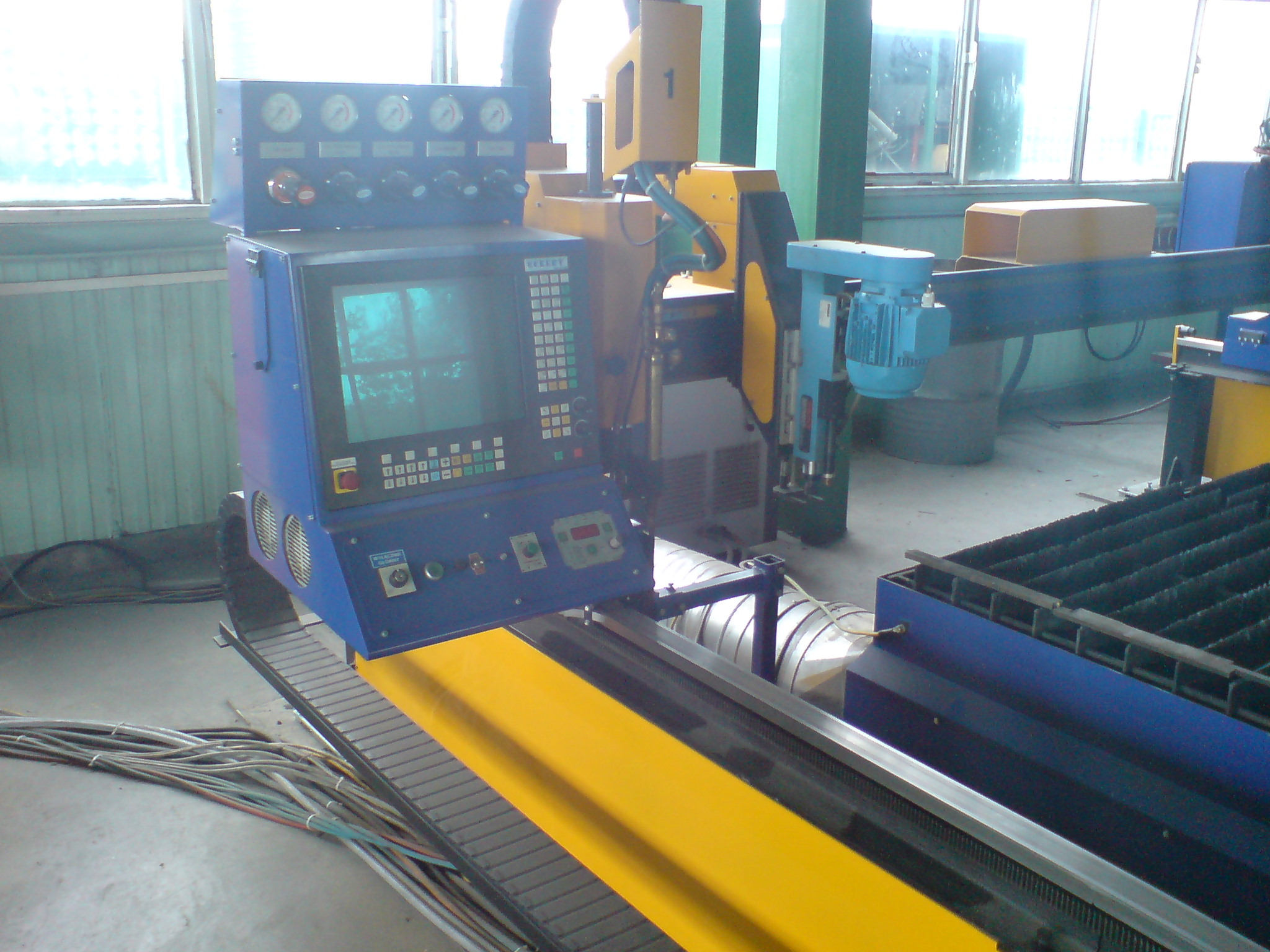

Szukam tabeli ciśnień gazów w zależności od grubości materiału (stal czarna), bo jest palnik a chciałbym i z niego skorzystać gdy do cięcia jest grubsza stal. O ile do palnika plazmowego takie tabele posiadam, to do palnika propan-tlen niestety nie mam...
Palnik Harris, typ dysz 6290.
Może ktoś jest w posiadaniu takiego czegoś i mógłby się podzielić.
Reduktorów mam pięć: propan, tlen słaby, mocny, podgrzewający...

Mam najprawdopodobniej to samo u siebie. Jutro spojrzę w papiery.
A tak na szybko z pamięci:
5/0VVC - 0-4mm 4Bary tlen tnący
4/0VVC - 4-6mm 4Bary 450-700**,
3/0VVC - 6-9mm (albo 9,5 - nie pamiętam) 5Barów, 500-650mm/min**, kompensacja albo 1,65 albo 1,9
00VVC - 9-12,5mm (9,5-12 lub 9-12,5 - j.w.) 5Barów, 480-630mm/min*, kompensacja 1,9mm
0VVc - ~12-20mm 6Barów 380-500mmm/min**kompensacja 1,9mm
Chyba 01/2VVC 20-35mm 7Barów 300-400mm/min** kompensacja 1,9mm
Później 35-60mm 7barów max300mm/min** kompensacja chyba 2,1mm
60-75mm 6,5Bara
Dalej nie pamiętam
* -dane z tabeli
** -dane z doświadczenia dobierane zależne od jakości powierzchni blachy
