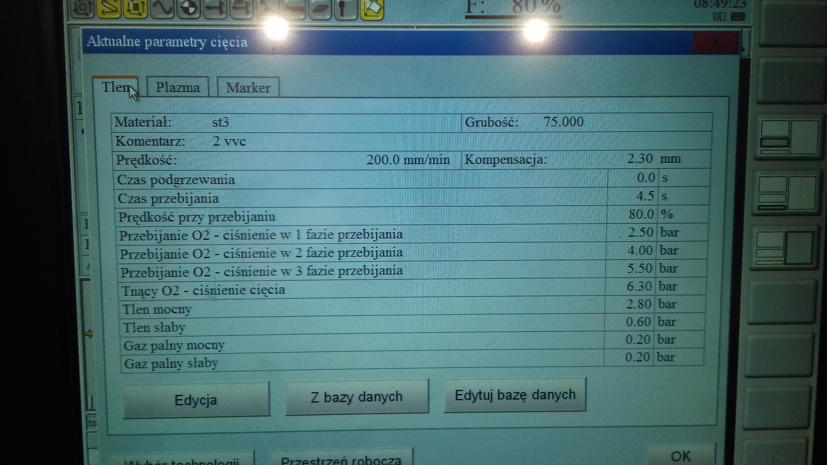

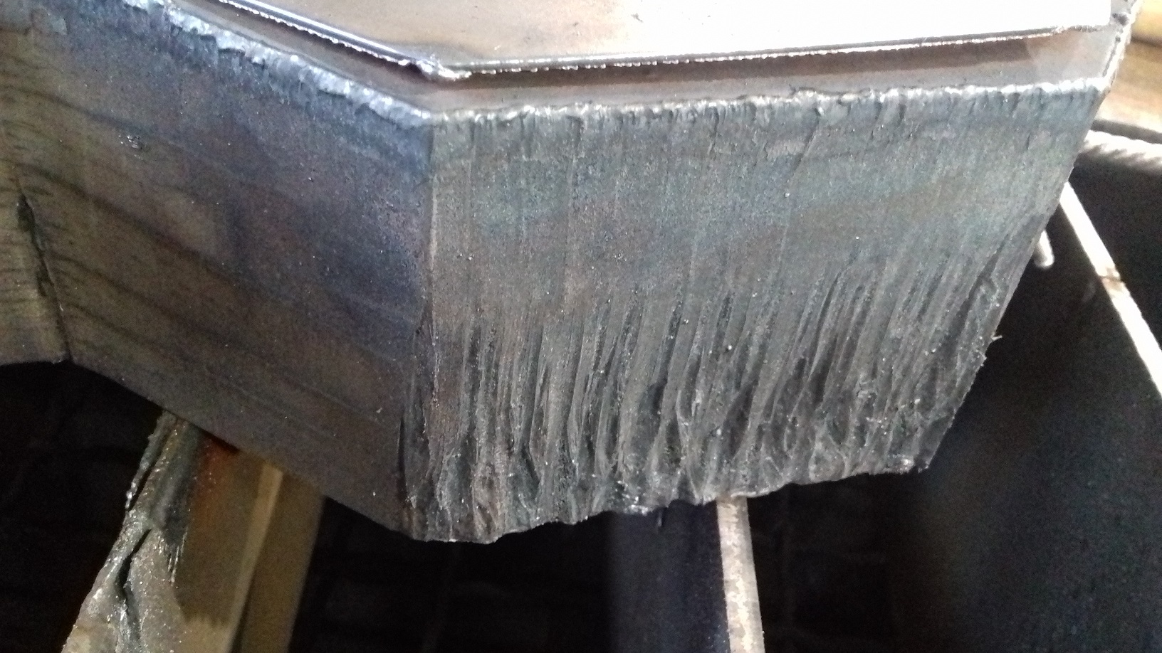

Witam wszystkich.
Nie będę się rozpisywał. Załączam zdjęcia i proszę o pomoc w rozwiązaniu problemu. Powiem tylko, że chodzi o blachę 80mm i 100mm gatunek S355
Nastawy: Obrazek
Efekt cięcia: Obrazek

Zapomniałem dodać, ze maszyna to Szafir 2 firmy Eckert

Nie jestem specem od wycinania, ale jak otrzymuje zamówione cięte przygotówki takich grubości to ewidentnie na nich widać, że są robione "na dwa razy", tj. do połowy grubości z jednej strony, obrót płyty i docinanie z drugiej.

Nie ma możliwości cięcia grubości blachy na dwa razy palnikiem gazowym. Coś Ci się kolego pomyliło.
A jeśli chodzi o nierówności to u mnie się tak dzieje kiedy mam zbyt mało naddatku do upalenia (np. 1-2mm). Jeśli odstęp krawędzi blachy do palonej krawędzi jest większy (min. 5mm) to jest ok. Wtedy strumień gazu tnącego jest powiedzmy stabilny i liniowy.
Tyczy się to nie tylko palnika gazowego ale również plazmy i lasera.

Dzięki kolego, ale to nie to. Detal był cięty w głębi arkusza i było sporo naddatku. Mam wrażenie, że jest to bardziej związane ze zmianą kierunku cięcia, bo inne krawędzie są OK. Nie mam tylko pojęcia dlaczego zmiana kierunku miałaby mieć wpływ na jakość cięcia.

Miała by wpływ chyba tylko wtedy gdyby dysza tnąca była uszkodzona. Może ma jakiś odprysk lub jest uderzona. Trzeba by się jej przyjrzeć albo od razu wymienić.
cnccad
Posty: 3548
Lokalizacja: już tylko Mysłowice
Re: Ciecie blachy 80mm "tarka" na krawędzi
Post napisał: cnccad » 16 lip 2019, 17:32
dzika tola pisze:
10 lip 2019, 09:05
Witam wszystkich.
Nastawy: Obrazek
przyczyny to:
1. za duży posuw,
2. za niskie lub krótkie ciśnienie tlenu tnącego,
3. za niska temperatura blachy spowodowana mała temperatura jądra płomienia,
4. ( skrajność) mikro rozwarstwienia blachy,
5. niewłaściwy przepływ tlenu tnącego w dyszy i na w rezultacie niewłaściwy wypływ,
6. Zbyt duży odbiór ciepła przez blachę.
Pozdrawiam.
