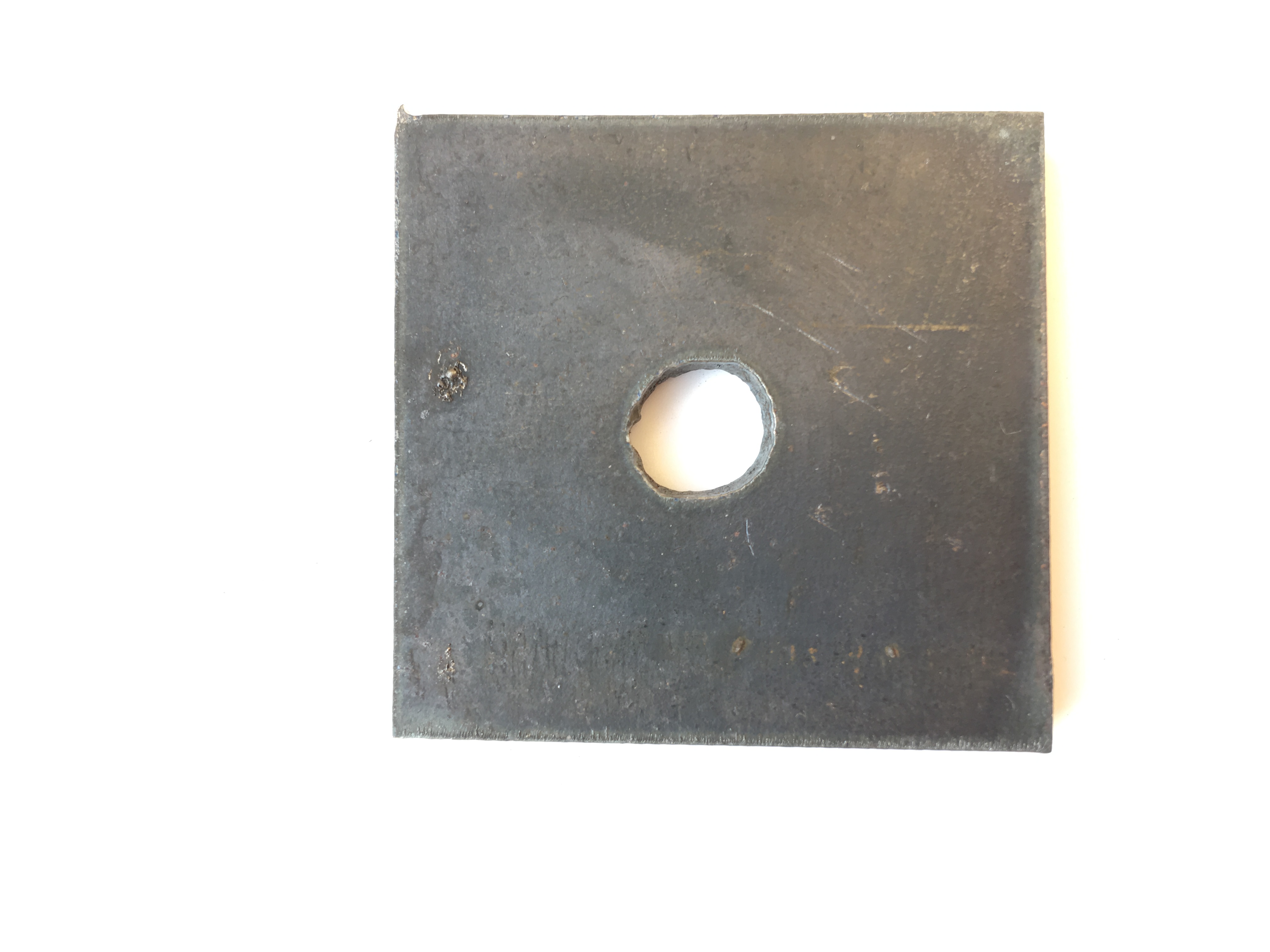

Cześć,
Mam problem z nieregularnym kształtem wycinanych okręgów. Ploter plazmowy jest własnej roboty. Macie jakiś pomysł co może być powodem takich kształtów? Zajarzenie bez HF, więc to nie zakłócenia wys. częstotliwości.

Aż się nie chce odpowiadać na tak zadane po łebkach pytania same niewiadome opisz coś więcej.
Jakie sterowanie, to jest pierwsze uruchomienie maszyny, było dobrze i się zepsuło. Dla mnie wygląda to na nie wyprowadzoną geometrię bo patrząc na ten kwadrat to tam raczej kątów nie ma chociaż mogę się mylić i to może być złudzenie.

zanim odpowiem zapytam :
kto budował maszynkę
mechanika elektronika i reszta ?

Faktycznie, jak teraz patrzę to mogłem więcej opisać. Minął już rok - konstrukcja jest nowa, sterowanie myplasm i wypałki wychodzą tak:
Problemem były luzy między kołem zębatym a listwą zebątą oraz skoszona brama.
