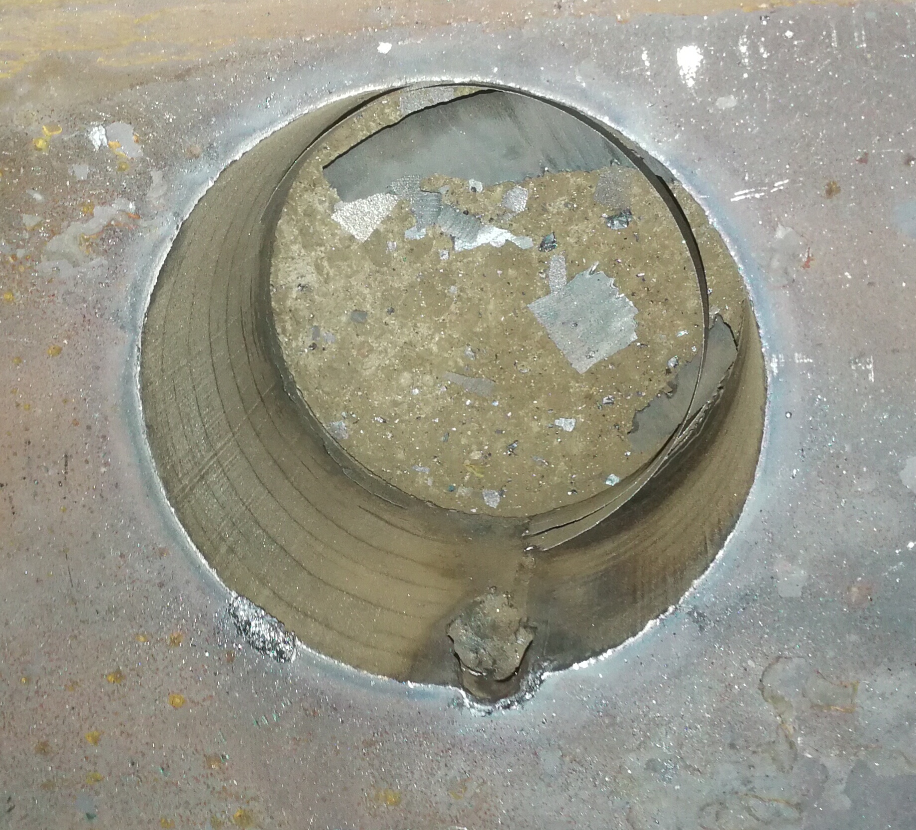

witam paliłem ostatnio blachę gr 100 mm i za każdym razem nadpala otwór i mam pytanie jakie wejście zastosować i wyjście ,? Obrazek

Wejściem/wyjściem tangencjalnym, stycznym do konturu wykonywanego elementu. Np. wejście ze środka tego wycinanego koła łukiem okręgu o 2razy mniejszym promieniu.
To samo na wyjściu: wyjście do środka wycinanego krążka po łuku o promieniu 2x mniejszym niż wycinany krążek.
Tak samo jakbyś frezował okrągłą kieszeń ... :idea:

A jak długie ma być wyjście ?
Dodane 14 minuty 20 sekundy:
Zrobiłem coś takiego

Ja stosuje takie ustawienia na wypalarce ajan i palniki messera. Wejście na środku otworu po lini prostej i wyjście 1,5 mm. Dla otworu o średnicy 50 mm
-długość wejścia 25mm pod kątem 90°
-długość wyjścia 1,5 mm pod kątem 45°
