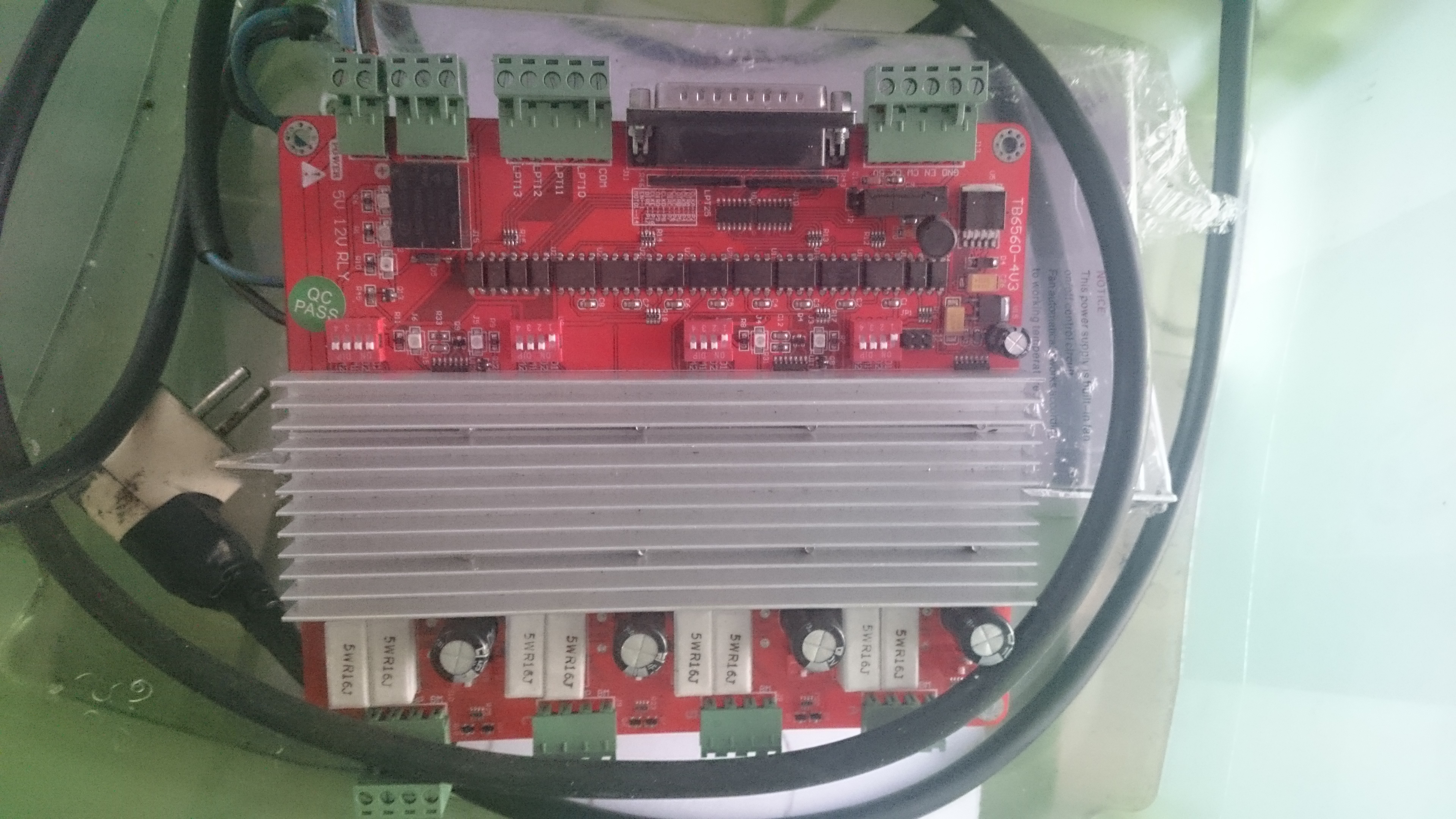

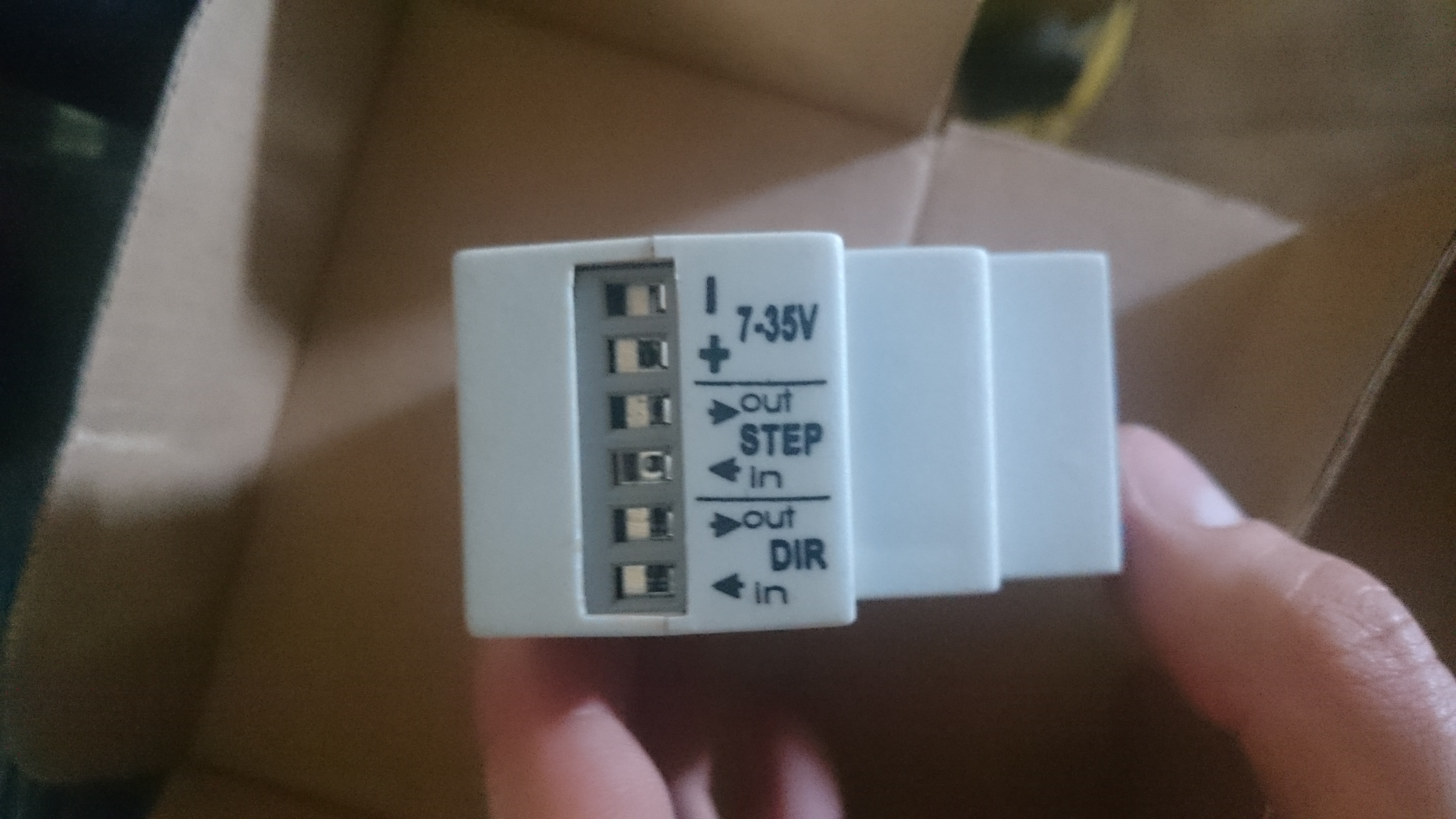

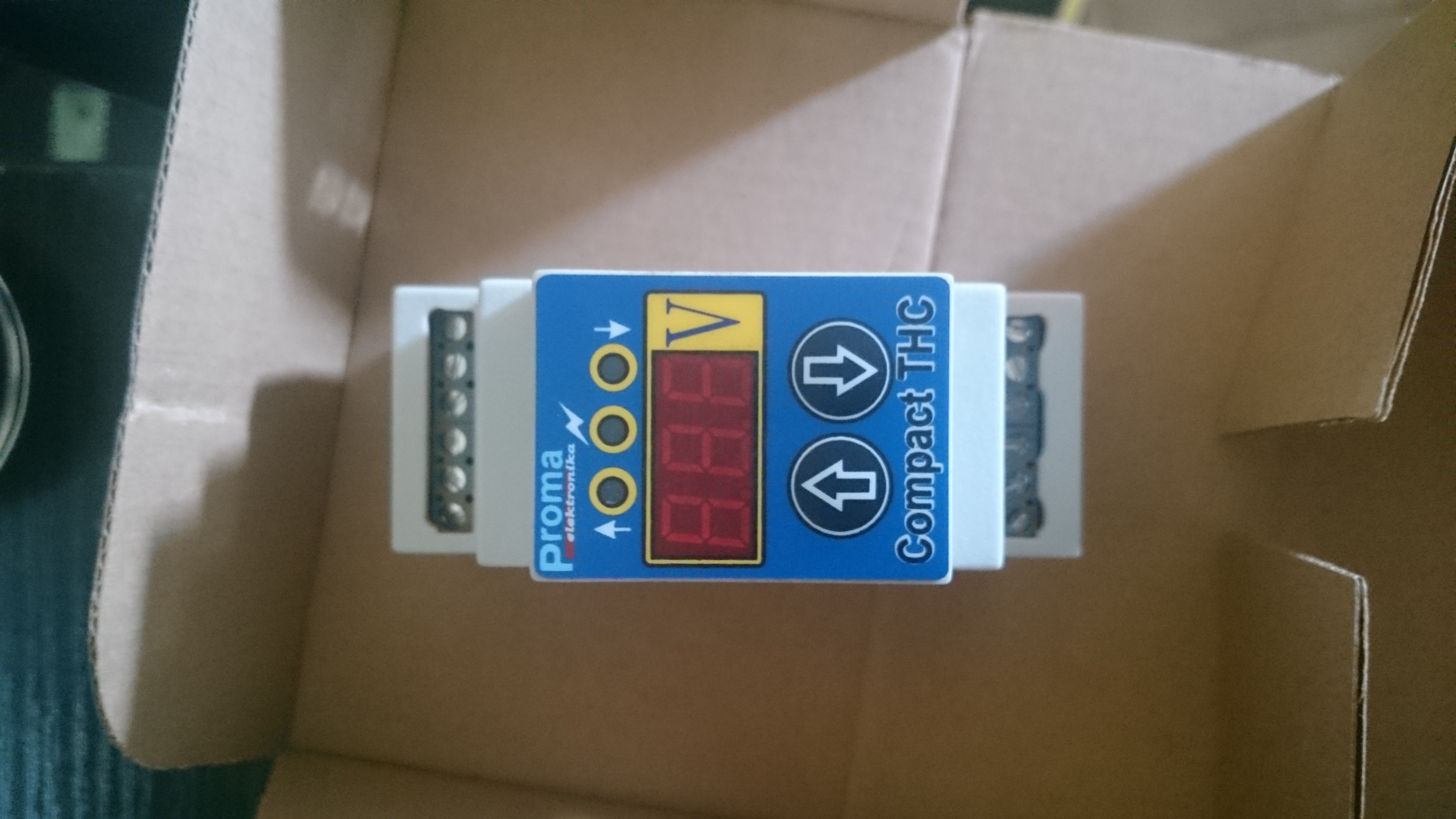

Cześć,przepraszam że tak się wtrące do tematu ale mam taką konfigurację: i jeśli ktoś byłby tak miły i powiedział mi jak powinienem to podłączyć ustawienie w Machu chyba jest tu o ile to będzie to

ale Ty na zdjęciu masz THC SD a nie to co w linku THC 150, o ile 150 współpracuje z machem to SD model pracuje samodzielnie poza machem ale wpiąć się z nim musisz w sygnały step dir od płyty głównej do sterowników silników krokowych a u Ciebie jest wszystko zintegrowane, masz jedyną możliwość wpięcia sie na porcie LPT (niezbyt wygodne rozwiązanie ale możliwe) lub wymienić na THC 150...

eeeh tylko z wymianą może być mały kłopot bo kupiłem to około pół roku temu :< czyli to będzie kiepskie rozwiązanie ?
