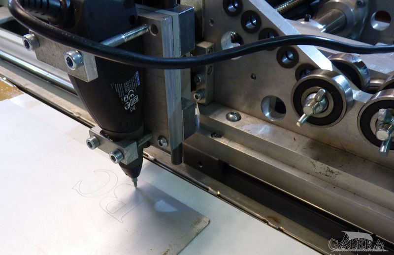

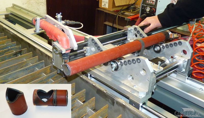

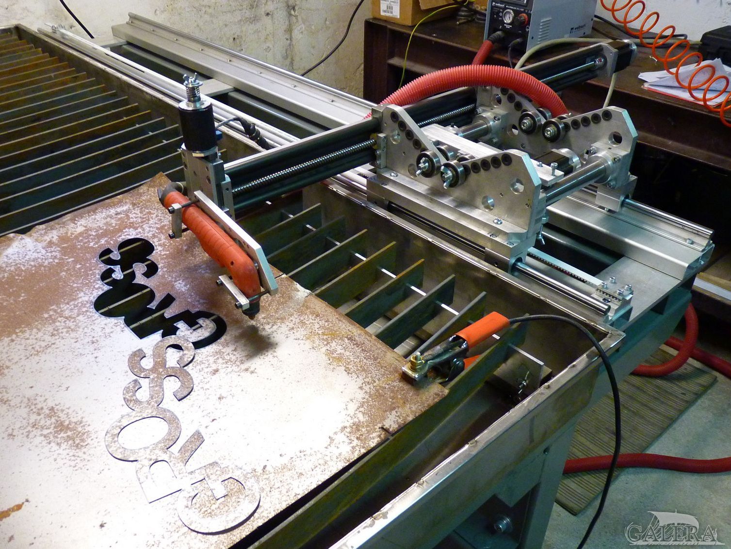

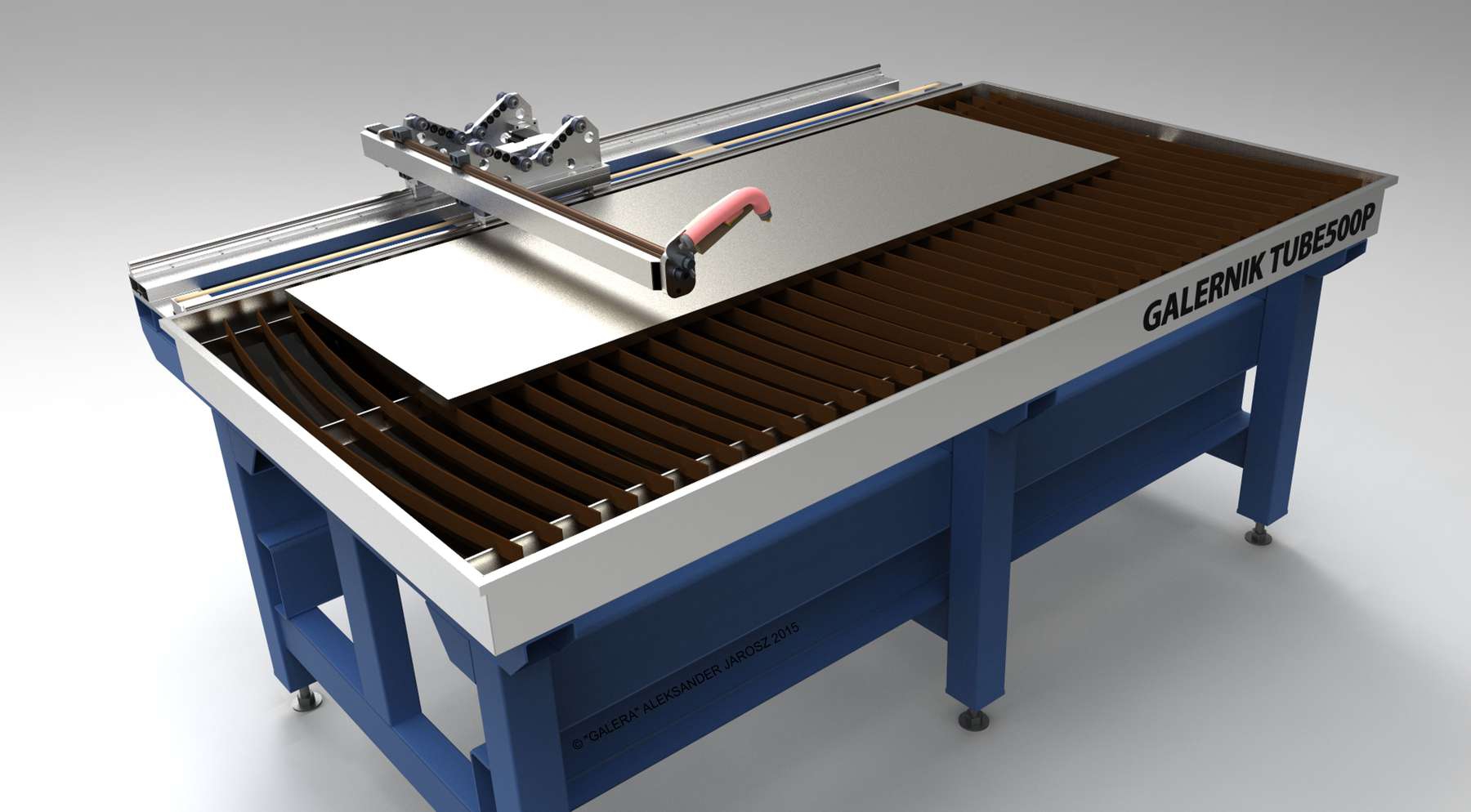

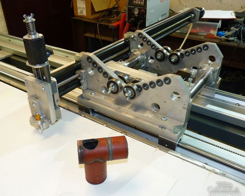

Najnowsza odsłona plotera GALERNIK TUBE500P:
- dodana podstawa ze stołem wodnym (możliwość cięcia arkuszy)
- dosuw narzędzia solenoidem (płynna regulacja siły nacisku)
- jako narzędzia można stosować: palnik plazmowy, nóż wleczony typu Roland,
wrzeciono 170W, mikroudarową głowicę znakującą
Można teraz ciąć rury stalowe (parametrycznie), arkusze blachy,
materiały uszczelkarskie, znakować...
Pozostała możliwość wykorzystania plotera
do cięcia rur w terenie (na budowie)
po prostym demontażu części roboczej
(wystarczy odkręcić 4 śruby i wkręcić stopki)

Parę następnych zdjęć:
- cięcie rur/trójników
- widok z modułem do cięcia folii/uszczelek...
- znakowanie grawerką mikroudarową
