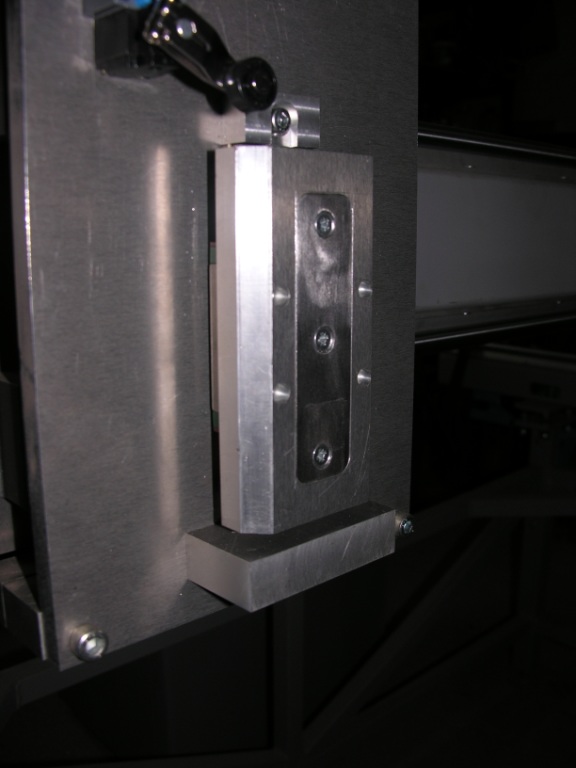

Zastanawiałem się jak rozwiązać wykrywanie materiału, i zabezpieczenie palnika w wypadku kolizji. Wymyśliłem, że umieszczę to na prowadnicy liniowej i wstawiłem krańcówkę, która zadziała po opuszczeniu na materiał. Czy da się w machu obsłużyć taki cykl
1.opuszczenie do zadziałania krańcówki zapamiętanie położenia
2. Podniesienie o zadaną wartość na wysokość odpalenia palnika
3 Opuszczenie palnika na wysokość przebicia

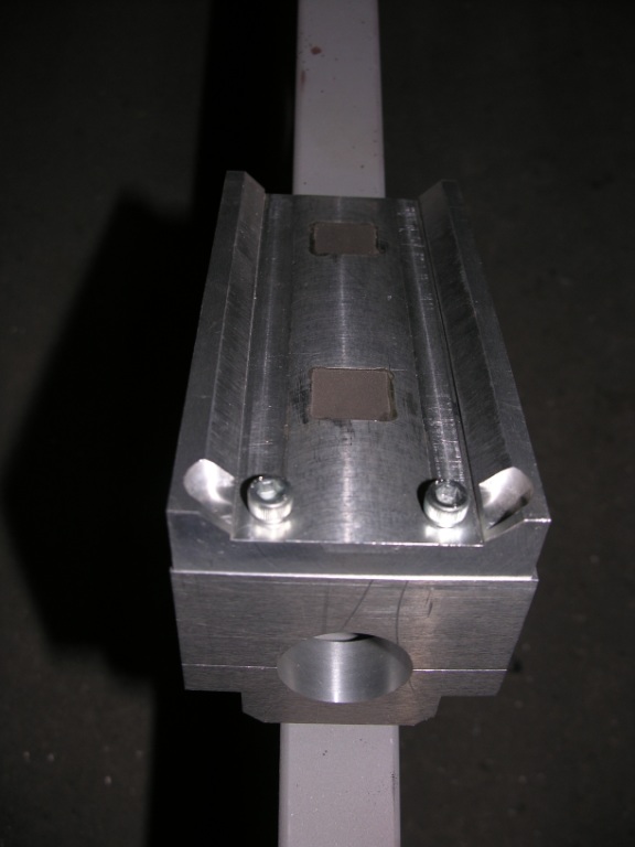

Palnik zabezpieczyłem w ten sposób że element przykręcony na prowadnicy ma zfrezowane krawędzie pod kątem 45 stopni. Element z mocowaniem palników ma wyfrezowany kanał którego krawędzie też mają frezowane krawędzie pod kątem 45 (może raczej 135) tak że jedno nachodzi na drugi. To trzymania zastosowałem dwa silne magnesy neodymowe. Praktycznie z każdego kierunku nacisk na palnik powoduje jego wypięcie. Poprzez regulację dystansu między magnesami, a przykręconym stalowym elementem można regulować siłę trzymania. Ponowne wpięcie palnika to kilka sekund i w idealnie w tej samej pozycji zawsze. Zobaczymy jak się sprawdzi w praktyce
Zrobię zdjęcia i też wrzucę. Może ktoś kiedyś skorzysta.

Sposób o którym myślisz jest powszechnie stosowany, bardzo prosty i skuteczny ...tz. "pływająca głowica". Ten temat jest opanowany i nie będzie problemu. Wszystko jest gotowe do ściągania: makra, postprocesory.
Palnik zabezpiecz linką i użyj jakiś stycznik wpięty w E-stop lub limit, wypięcie zatrzyma maszynę.

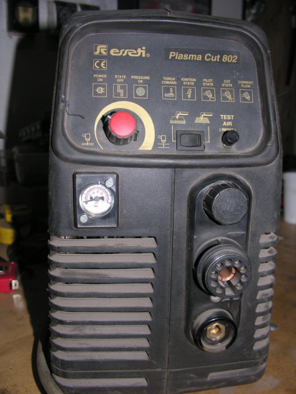

Wrzucam zdjęcia gniazda przecinarki, niestety nie miałem czasu rozkręcić urządzenia. 8 pinów jest obsadzonych stykami. Dwa puste.

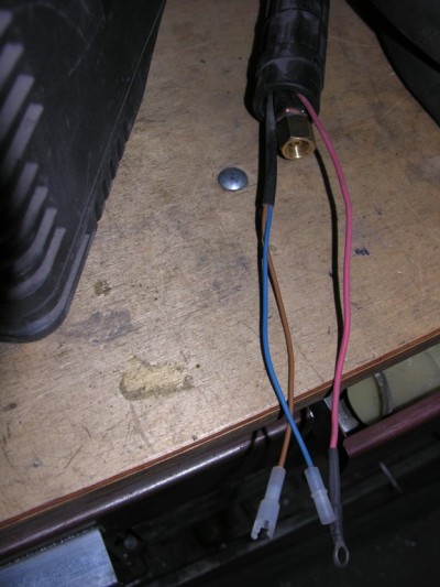

Palnik ma takie wyprowadzenia. Czerwony to HF dwa pozostałe sprzedawca opisał jako start, stop.
[ Dodano: 2015-10-26, 21:07 ]
Zdjęcie przewodu

A to rozwiązanie zabezpieczenia palnika, dzięki takim kształtom rozkład sił powoduje że praktycznie nacisk z każdego kierunku powoduje wypięcie

Do tego przewodu brakuje ci takiego eurozłącza (wtyku) lub przeróbka gniazda pod nakrętkę. Jak to będzie nie ma znaczenia na pewno będzie działać.
http://www.tlenspaw.pl/index.php?p525,w ... -w0300117a
Niestety wygląda na to, że nie masz dzielnika czyli wyjścia na THC, musisz wyprowadzić od masy (+) i od palnika (-), podłączyć dzielnik lub podpiąć się do wejścia wysoko prądowego w THC (jeżeli posiada np. SD PromaElektronika) Myślałem, że jeszcze gdzieś jest tam jakieś gniazdo np. z tyłu.
Zgadza się, te dwa przewody- niebieski i brązowy są od stycznika (spustu) ...czyli też gdzieś od wewnątrz musisz wyprowadzić do sterowania. Czerwony to HF ...czyli zostaje we wtyku.
Bardzo fajny uchwyt

Złącze mam, tylko muszę rozszyfrować co jest na wyprowadzeniach gniazda bo wygląda, że na 8 pinach wyprowadzono sygnały, może dzisiaj rozkręcę przecinarkę to się upewnię.
HF pewnie łatwo zlokalizować. Zobaczę co z resztą.

Czy nazwa Eurozłącze do plazmy oznacza jakiś standard wyprowadzeń czy tylko rodzaj gniazda.
Z linku od kolegi Karpika74. wynika że stosuje się też w spawarkach Lincolna. Może ktoś ma schemat to rozkręcę EssetiThora i porównam.

W przecinarce jest gniazdo zwane Central. Nie jest to zunifikowane tj. każda firma ma swoje wyprowadzenia. Nadal nie wiem jak jest w mojej.
