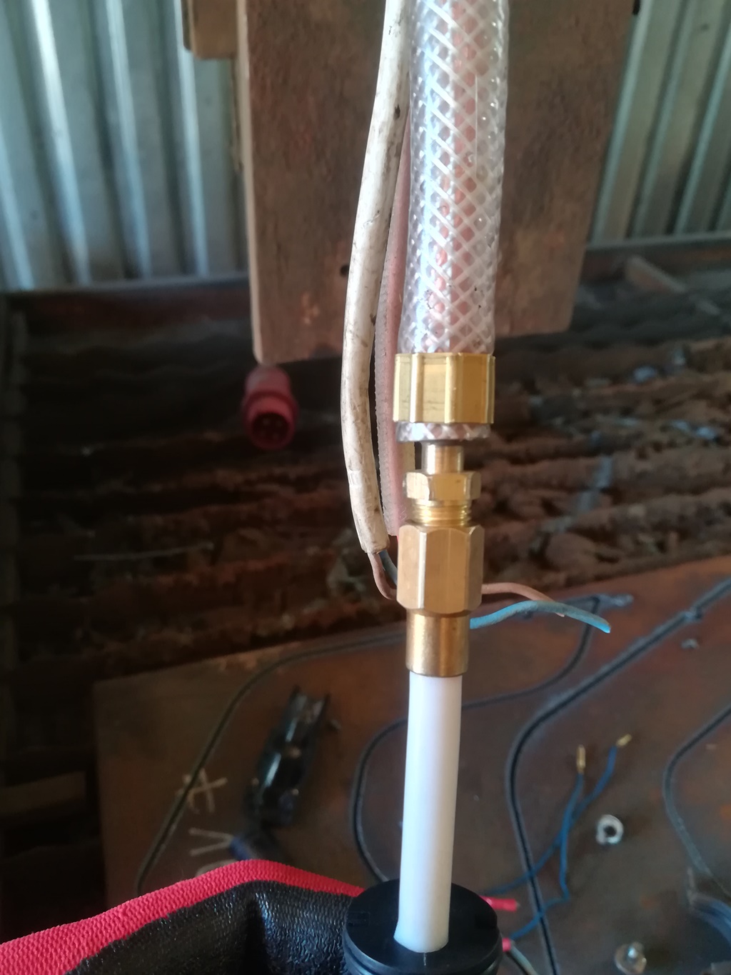

Relacja z wymiany (bardzo prosta):

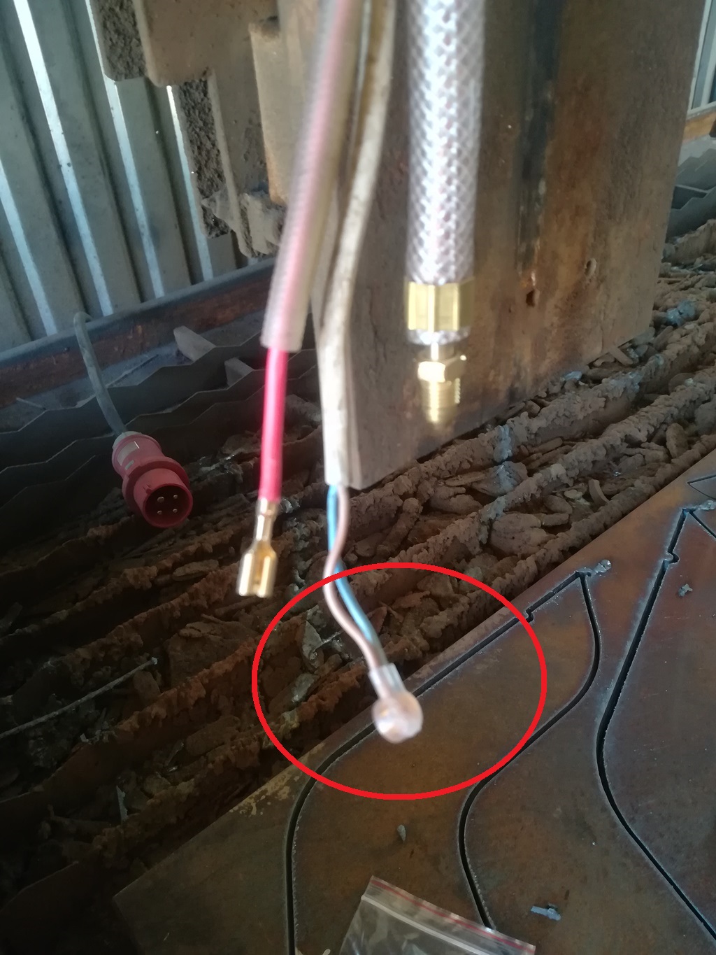

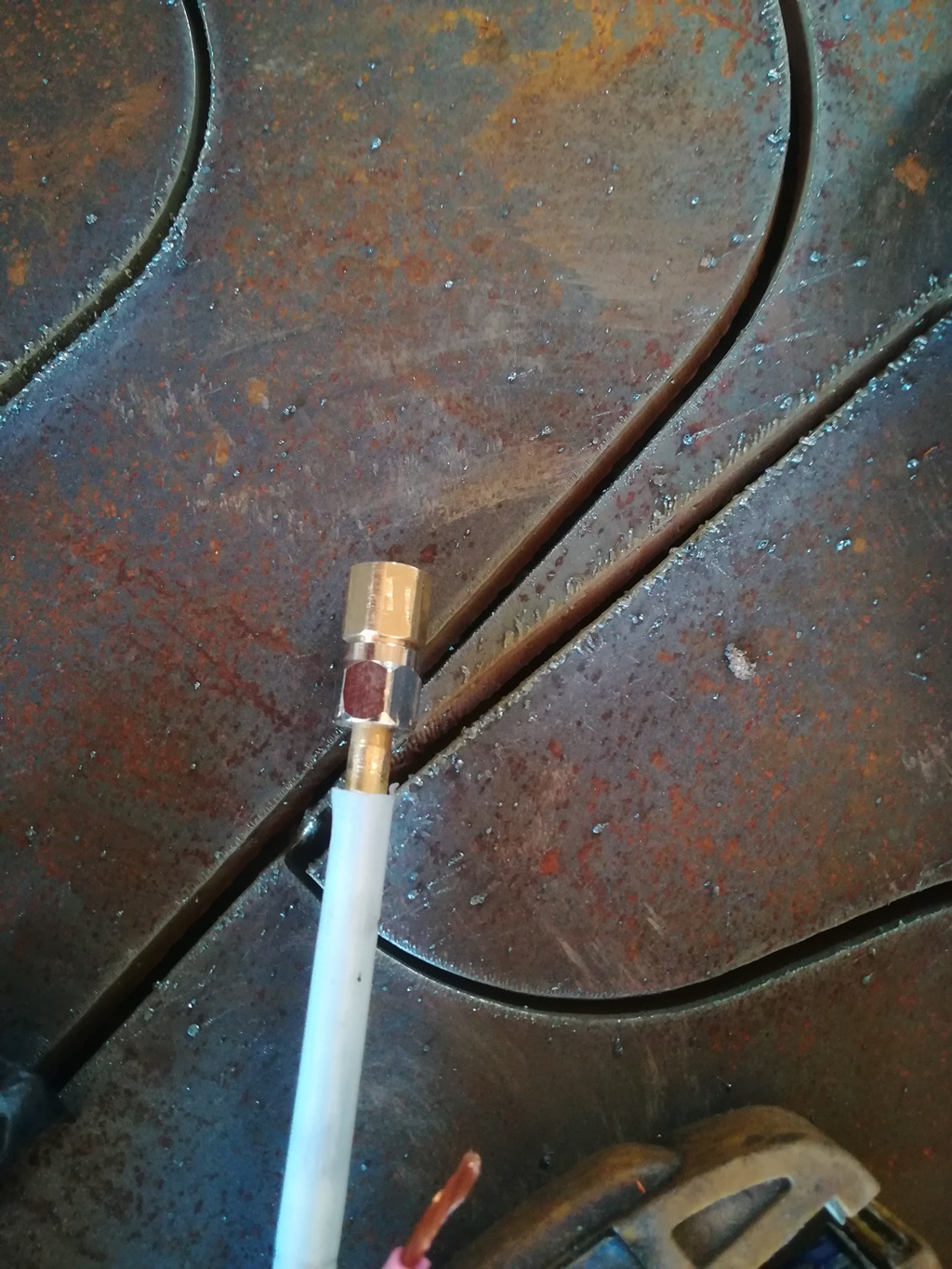

Na tej rurce jest nakrętka gdzie u mnie dodatkowo jest redukcja gwintów i tutaj UWAGA przy zamawianiu zmierzyć gwint - są dwa rodzaje ! U mnie dzięki redukcji było obojętne jaki wezmę bo oba by siadły.
Zdjęcie nakrętki z palnika P141

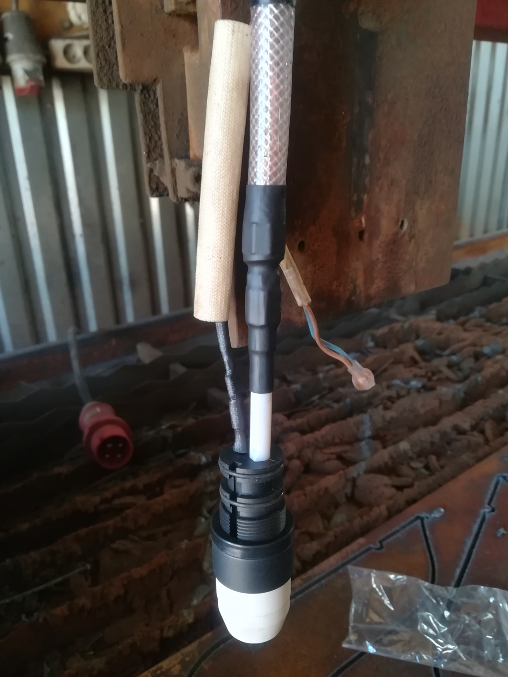

Odcinamy wszystko i wywalamy. Spinamy dwa przewody (po stycznikach założonej główki palnika - w P80 nie ma tego)
Skręcamy wstępnie wszystko na próbę:
Jeśli pasuje - rozkręcamy jeszcze raz, zakładamy termokurczliwe rurki i zatapiamy:

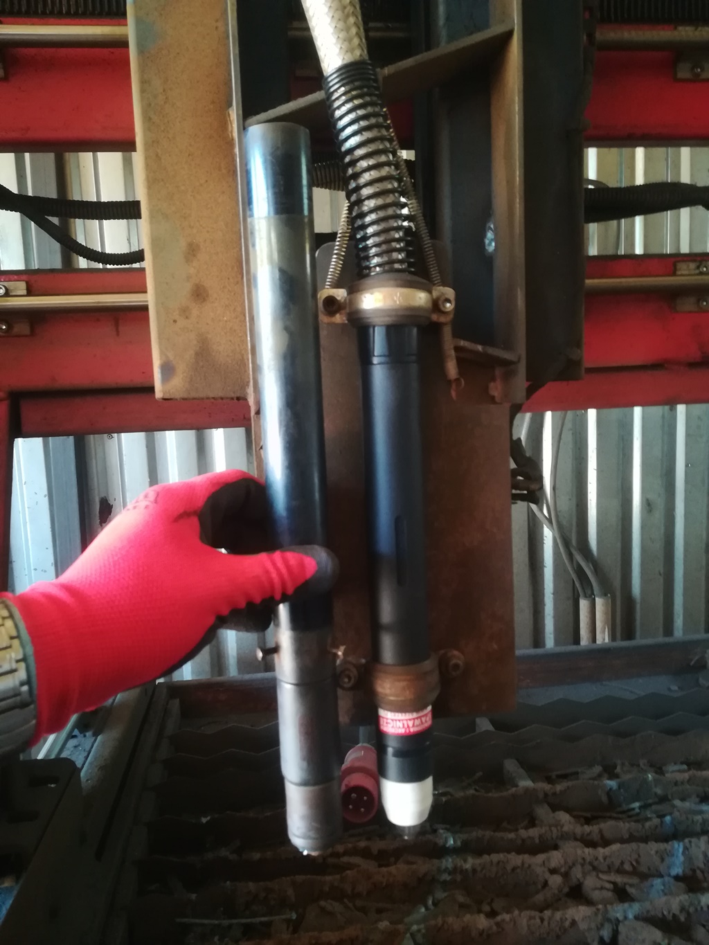

Po wszystkim montujemy obudowy itd. Porównanie z palnikiem P141:

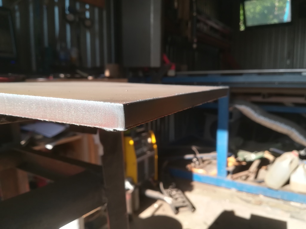

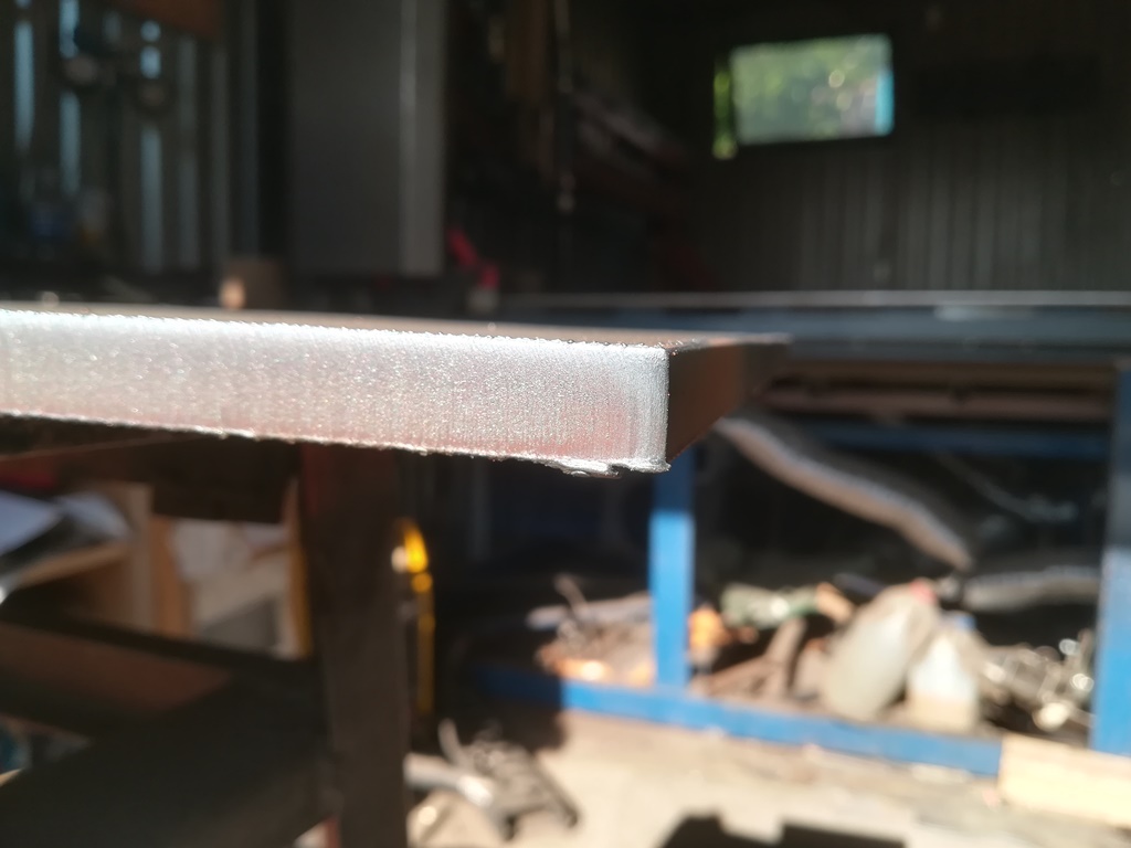

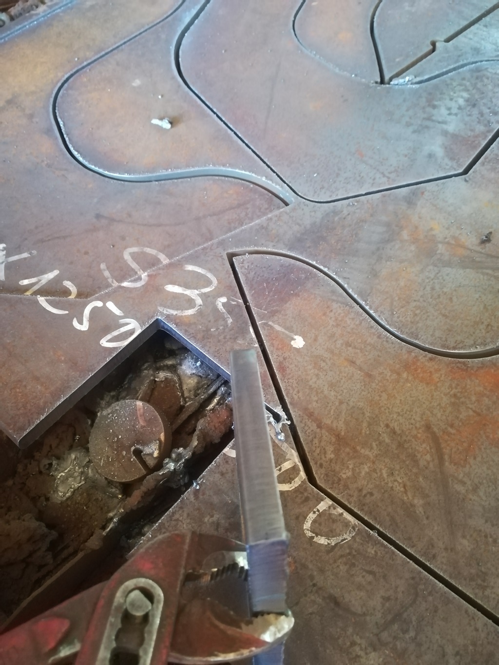

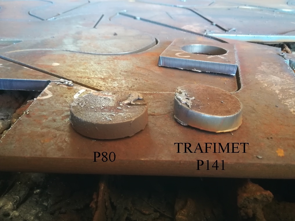

A tutaj efekty z pierwszych cięć:
Blacha 10mm (pierwsze cięcie)
Blacha 12mm (palnik musi być wyżej niż P141)

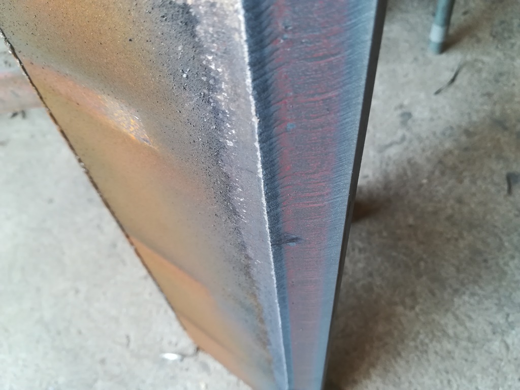

A tutaj blacha 20mm ukosowana więc cięcie wychodzi 25mm:

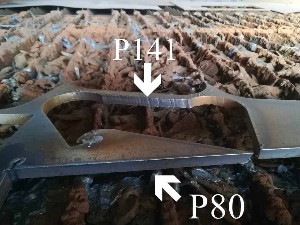

A oto różnica między P141 a P80:
Od razu widać jaka jest różnica między dwoma palnikami.... Przepaść między jakością cięcia (to cięcie z P141 jest już po mocnym zgrzaniu ale jeszcze ciął nieraz bardzo ładnie na nowym kpl dyszy z elektrodą przez 5 wpaleń
Po kilku cięciach stwierdzam że P80 tnie ciszej, płynniej i szybciej przebija. Konstrukcja jest odporniejsza na (niecentryczne) skręcenie palnika.

Ja na szczęście miałem juz w palniku P141 tulejke redukcyjna gwinty a poza tym dobrze ze zamawiałem telefonicznie - gość mnie pytał o kilka elementów bo są różne rodzaje m.in właśnie gwinty - musiałem rozkręcić swój i zmierzyć mu gwint i taki mi wysłał żeby pasował.
Co do ukosowania też mówił że są wersje lepsze i gorsze a wyglądają tak samo - zależy który chińczyk składa i teraz mają od jednego dostawcy i nie ma z tym juz problemu.

Gość naprawdę zna się na rzeczy i dobrze umie doradzić. Ważne żebyś przez zakupem zdemontował swój palnik o ile chcesz zostawić żyłę prądową (przewód) i zmierzył nakrętke tzn gwint widoczny na zdjęciu - powyżej czerwonego kółka - tą końcówkę z węża zagwintowaną :
A najlepiej zadzwoń do niego jak będziesz zamawiał w momencie jak będziesz miał to rozebrane i suwmiarke w ręce - ja tak zrobiłem i przysłał mi z gwintem pasującym.

Re: Szybkie zużycie dysz, trafimet 141

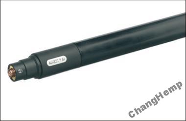

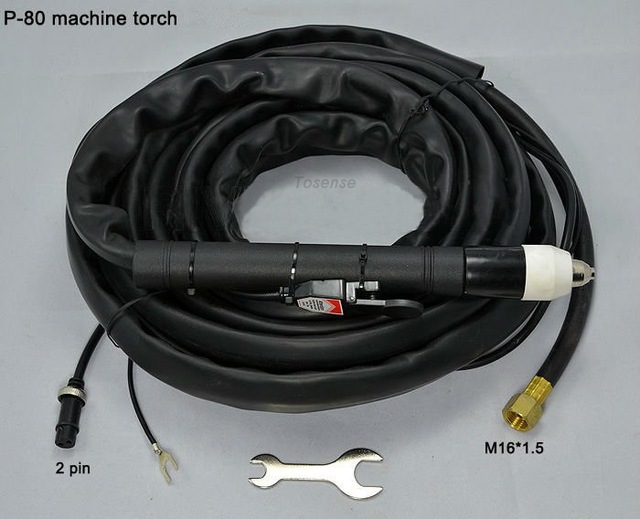

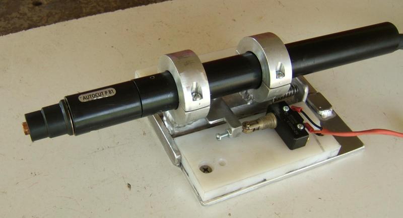

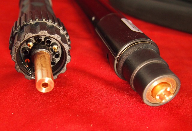

Z pierwszego zdjęcia ciężko wywnioskować bo nie ma założonej dyszy ale raczej tak. Drugi palnik to napewno ten o którym ja pisałem - tak samo wyglądają dysze i biała osłonka ceramiczna.
Właśnie na pierwszym zdjęciu jest założona dysza w palniku trafimet P81 ma taką dziwną płaską dyszę. Myślałem że ten palnik chwalisz, bo słyszałem o nim dobre opinie tylko jak dla mnie zbyt niski prąd cięcia 80A i zaskoczyło mnie jak wspomniałeś o grubości 25mm ale już wiem że nie o ten palnik chodziło.
A to zdjęcia z innej pozycji jak widać dysza założona.
