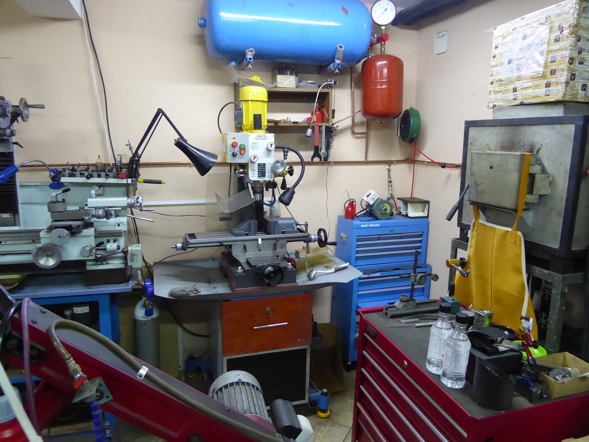

galon pisze:1m albo 100m nie widzę związku przekrój rur w instalacji tak ale odległość nie zauważam różnicy.
pitsa pisze:Przy zerowym poborze powietrza ciśnienia w instalacji są takie same ale wystarczy tylko zacząć pobierać i ciśnienie na wypływie mocno spada. Jak bardzo spadnie dla danego przewodu to zależy od poboru powietrza przez urządzenia. Najłatwiej policzyć to przy pomocy pomocy kalkulatorów online:
1. kalkulatora online http://www.pressure-drop.com/Online-Cal ... index.html prostszy ale trzeba wpisać odpowiednie dane dla powietrza.
2. Tutaj większy kalkulator i dane są w bazie - kliknij na "Click here to Start calculator" wyskoczy okno aplikacji w javie. Po lewej wybierz "Air pressure drop", w qn wpisz jaki jest pobór powietrza przez urządzenie, W D - średnicę wewnętrzną przewodu, w L 30m, w kr chropowatość ścianek (jeśli plastikowe rurki to bardzo małą wartość np. 0,01), w K można podać sumaryczne współczynniki strat miejscowych na złączkach, kolankach, zaworach, filtrach (współczynniki są podane na końcu tej książki: mechanika płynów https://www.scribd.com/doc/24861510/Mec ... %C5%82ynow ).
Przykładowe obliczenia:
Dla moich danych przy średnicy 6mm spadek wynosi 0,57 bara,
gdy zwiększę średnicę do 8mm spadek zmniejsza się do 0,14 bara.
Dwa przewody 6mm poprowadzone równolegle to spadek: 0,32 bara.
jeszcze jeden http://www.pomiarpowietrza.pl/kalkulator.html
A najłatwiej o wpływie długości (i średnicy) węża na wydajność się przekonać podłączając napędzane powietrzem narzędzie...
U siebie w warsztacie mam rozprowadzona instalację powietrza na miedzianych lutowanych rurach ⌀15mm,
dwa stacjonarne zbiorniki (100L+35L)
plus 50-cio litrowy sprężarki dają w sumie 185L pojemności instalacji.
Tylko od zaworów końcowych (z przełączanym miejscowym reduktorem, odwadniaczem i naolejaczem) powietrze idzie do odbiornika zbrojonym wężem PCV ⌀10/15.
Obrazek Obrazek
Węży spiralnych ⌀6mm (niebieski) i ⌀8mm(zielony) w zasadzie używam tylko do przedmuchiwania.
Powietrze do plazmy jest osuszane osuszaczem żelowym w obudowie filtru wody(niebieskie granulki lub białe z niebieskimi znacznikami zmieniającymi kolor na rudy po wchłonięciu max wody, proces jest odwracalny-można je osuszyć wygrzewając w piekarniku 50-80°C),
plazma na takim powietrzu jest stabilniejsza i wydajniejsza.
