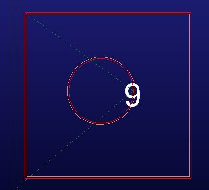

wygląda na to że nie rozpoznaje komendy "F".
Może ma stały zakres szybkości i wówczas nic się nie zrobi bo taki urok jej.
Czy możesz podać na forum jakiś mały programik ??
Jestem ciekaw czy pojawia sie u Ciebie komenda "F" w kodzie.
Lub może być tak że przekraczasz jakoś wartość.

właśnie że system sterownika nie czyta skoro go prznosi o linie w góre ale maszna go nie realizuje więc ...
kod nie potrzebuje zezwolenia a tylko jest przez program nie rozpoznawany i nie wie jak go zinterpretować.
Więc prawdopodobnie albo cos w ustawieniach albo po prostu ten typ tak ma.
Jeżeli masz takie objawy to pytanie jaka jest dopuszczalna szybkość maszyny ??
Czy wrowadzałeś np. F1 ??
Lub F0 ale po komędzie najazdu.
Mnie sie wydaje że po prostu ta komeda nie jest obsługiwana. Jaki to typ sterownika ?? ale dokładnie jaki.
Możesz mieć np kod ISO III i du.... nic z nim nie zrobisz.

Jeżeli nie przyjmuje komend predkości w ten sposób to spróbuj to zrobić tak jak w przykładzie.
N2G21
N3G91
N4F6000
N5G00X75.415Y62.675
N6F800
N7M07
N8M14
N9G03X0Y0I-19.86J0
N10M08
N11M15
N12F6000
N13G00X-66.415Y48.325
N14F1300
N15M07
N16M14
N17G01X102Y0
N18G01X0Y-102
N19G01X-102Y0
N20G01X0Y102
N21M08
N22M15
N23F6000
N24G00X-9Y-111
N25M02
Jakby coś nie grało to wywal ewentualnie M14 i M15
