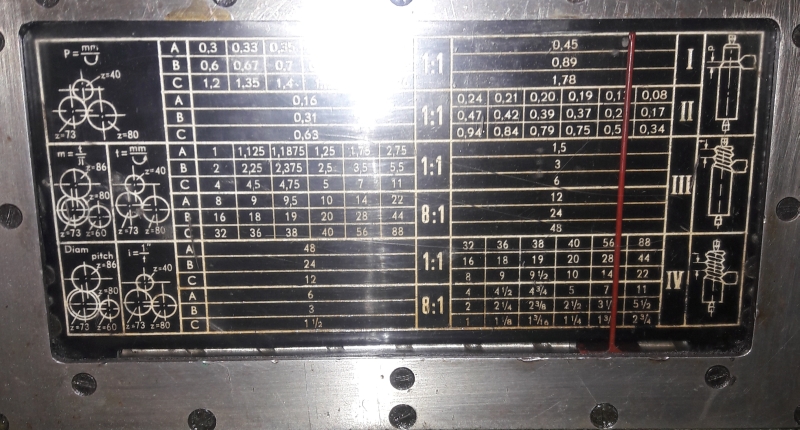

Czas poznać tajniki gwintowania. Coś tam umiem ale .... czy dobrze odczytuje że aby zrobić gwint o skoku 2 nalezy w gitarze ustawić koła 86-73 i 80-60 ?
Jeśli tak to gdzie mogę zdobyć koło z86 ? Niestety nie posiadam.

Źle, do gwintu o skoku 2mm trzeba kół 40-73-80, koło 86 jest potrzebne do gwintów modułowych.

Czyli jak ustawię pokrętłem aby wskaźnik czerwony pokazywał "2" (8 linikja od góry i pierwsza rubryka po lewej) to będzie ok?
Myślałem że pierwszy prostokąt tabeli odnosi się do pierwszego rysunku.
