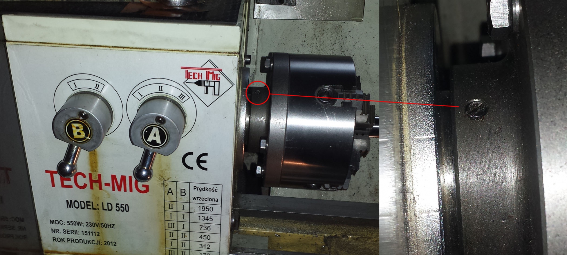

I teraz niestety mierząc na 'czole' wrzeciona bicie skoczyło do 0.02~0.03 (2~3 setki). Nie wiem czy chińskie łożyska czy wygiąłem wrzeciono - załóżmy iż wygiąłem wrzeciono.
Jako że jestem całkowicie początkujący, zastanawiam się jak to naprawić?

Nie wiem, jak tarcza zabierakowa jest u Ciebie mocowana do wrzeciona (a może to jest jeden mel ) - trzeba by ją odkręcić i sprawdzić bicie powierzchni pasowania wrzeciona z tarczą i przy tej okazji może luzy łożysk, szczególnie przednich (lub przedniego).
Z tego wynikną dalsze czynności ratunkowe, może tylko poluzowała się od dużych sił tarcza - może wystarczy przełożyć ją w inne położenie, dokręcić? Trudno być prorokiem, to chinka i nie wiadomo co mogło się w rzeczywistości stać.

pchelka pisze:Nie wiem czy chińskie łożyska czy wygiąłem wrzeciono - załóżmy iż wygiąłem wrzeciono.
Nie ma opcji. Też przy pierwszej kolizji myślałem, że to już koniec, ale jednak tokarce nic się nie stało. Chińska bo chińska ale wrzeciono to kawał grubej stali i moim zdaniem tokarka nie ma wystarczająco dużo siły, żeby je jakkolwiek uszkodzić. Nie pierwszy i nie ostatni raz Ci się wrzeciono zatrzyma, nie martw się.
A ten luz na czole to mierzyłeś wcześniej? Czy dopiero teraz?
Dodane 54 sekundy:
pavyan pisze:Nie wiem, jak tarcza zabierakowa jest u Ciebie mocowana do wrzeciona (a może to jest jeden mel )
W nutoolu tarcza jest jedną częścią z wrzecionem.

Zaskoczę Cię - stety / niestety* nie w każdym nutolopodobnym wyrobie
Nie rozgryzłem jakie rozwiązanie zastosował chińczyk (wygląda na gwint) bo nie udało mi się jeszcze jego zdemontować, jednak nie cisnę na to.
A w takim wypadku i znając możliwości myfrendów to możemy się spodziewać wszystkiego.
Przechodząc jednak do meritum sprawy Mi również niejeden raz zablokowało wrzeciono ile razy stalka przy przecinaniu pękła potem płytka MGMN200 (nawet omawialiśmy te płytki tu na forum) to szkoda liczyć.
Wydłubywałem resztki z sufitu czy materiału i dalej jazda, a tokarce nic się nie stało.
Sprawdź regulację (luzy) łożysk wrzeciona może właśnie Ci się "układają" a może i masz nakręcaną tarczę zabieraka . Albo spaprany zamek na tarczy i uchwyt się przemieszcza zbyt słabo dociągnięty.

No tak się właśnie zastanawiam, bo w sumie pewnie i to rozwiązanie ma swoje plusy - w razie czego można sobie samą tarczę zamocować nową i na tokarce już przetoczyć i nie ma strachu o całe wrzeciono.
Tak czy owak Kolega musi podać więcej informacji - gdzie mierzył to bicie (na uchwycie, na tarczy?) itd. Bo nie wierzę, żeby zatrzymane wrzeciono mogło spowodować jakiekolwiek szkody.
