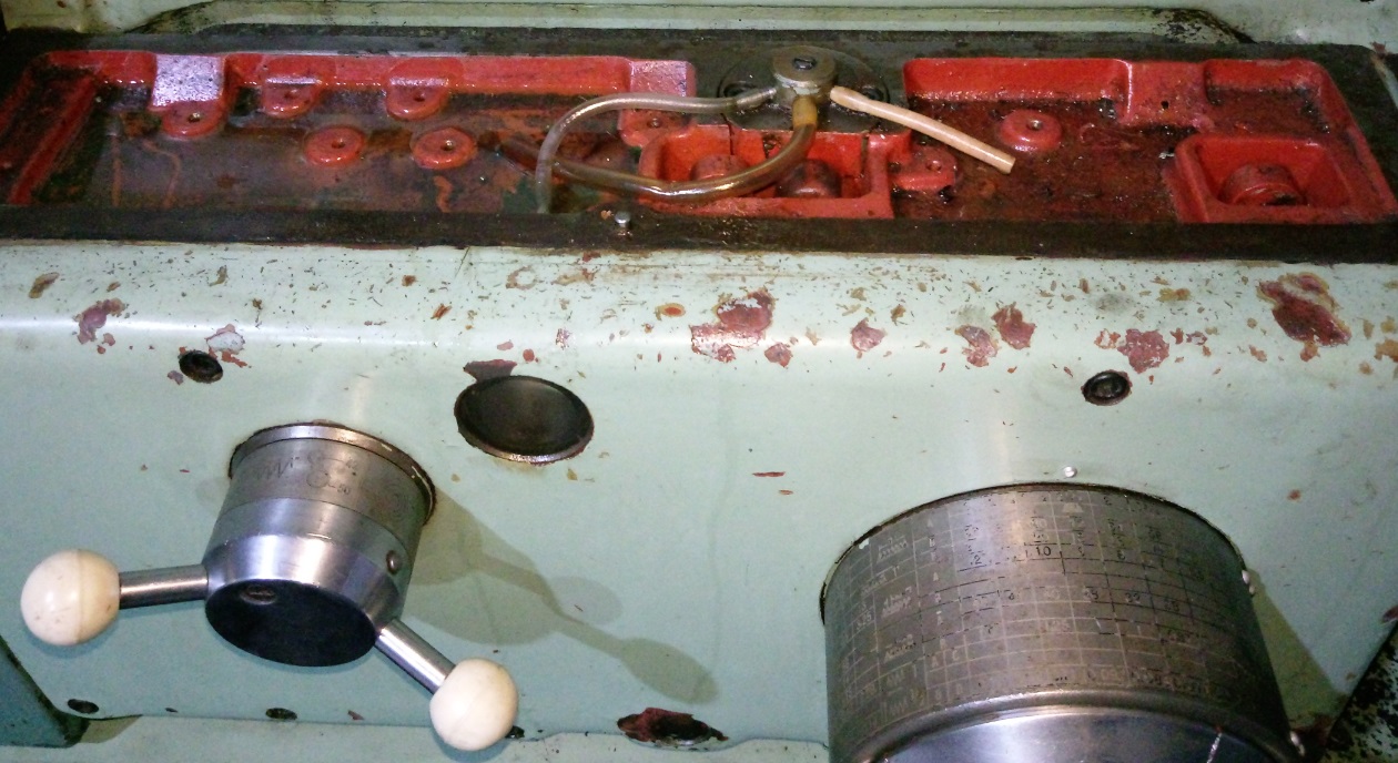

Post napisał: DamianIOD » 02 lut 2018, 12:23
Witam wszystkich, panowie zauważyłem że w mojej 1k62 jest jakiś problem ze smarowaniem skrzyni posuwów. Nie wiem kiedy się pojawił, przeprowadzałem całą firmę na nową lokalizacje i zauważyłem problem przy dopaleniu na nowej lokalizacji po czyszczeniu urządzenia.
A mianowicie pod pokrywą skrzyni posuwów jest wyjście z pompy dwa przewody schodzą na dwie strony jeden idzie do okienka kontrolnego i nic z tych przewodów nie kapie.
Olej w skrzyni jest wypełnia całe okienko kontrolne to na dole. Macie jakieś pomysły gdzie może leżeć źródło problemu? Maszyna potrzebna mi do pracy a teraz boje się jej używać.

Panowie znalazłem na YT taki film
Widać całą skrzynie posuwów i pytanie czy coś takiego ma swoją pompę oleju napędzaną mechanicznie jak w głównej przekładni czy to jest tylko rozbryzgowe smarowanie? A jeśli tak to po co są te przewodu na górze i kanały ściekowe do smarowania...
Podpowiedzcie coś proszę bo jak nie będę musiał rozbierać w ciemno.

Post napisał: RomanJ4 » 02 lut 2018, 13:26
Na początek może spróbuj przedmuchać(z czuciem), może się zaczopowało jakim syfem...
u góry pompki masz taki wkret - wykręć go i zobacz jak wygląda zaworek wylotowy(chyba kulka ze sprężynką)
tu o remoncie smarowania
http://stanki-katalog.ru/st_72.htm
http://stanki-katalog.ru/loads.htm#_tokarn
https://www.chipmaker.ru/files/file/9830/ ( https://www.chipmaker.ru/files/category/8/ )
https://www.chipmaker.ru/result.html?se ... 1392&msp=1
http://stanki-katalog.ru/sprav_1k625.htm
Dodane 5 minuty 16 sekundy:
tu masz DTR-kę (.djvu) po ściągnięciu otwórz za pomocą djvu viewer
https://drive.google.com/file/d/0B1NoRi ... ZrLVU/view ( https://drive.google.com/open?id=0B1NoR ... mZzU2ZrLVU )
Dodane 1 minuta 35 sekundy:
o smarowaniu od str. 21/34
