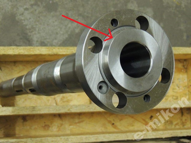

Witam, nie chcę zaniżać poziomu forum, ale nie jestem tokarzem i tylko amatorsko korzystam z tokarki. Buduję motocykle i tokarkę wykorzystuję do drobnych detali.
Mam do was trzy pytania.
1. jakie jest dopuszczalne bicie na wrzecionie
2. jak zdemontować wrzeciono w przypadku TUS 25
3. czy posiada ktoś DTR do tej tokarki.
Dzięki

Zanim cokolwiek zdemontujesz napisz i pokaż na zdjęciu gdzie dokładnie występuje to bicie wrzeciona.

Bicie Występuję na stożku centrującym tarczę zabieraka. Pomiar przeprowadziłem następująco - po zdemontowaniu uchwytu i tarczy zabieraka, czujnik zamontowałem do wrzeciennika i sprawdzałem bicie na stożku pod tarczę zabieraka.
Zegar pokazał mniej więcej 0,009 - 0,008 piszę mniej więcej ponieważ zegar mam wyskalowany 0,00mm

Jeśli pomiar jest prawidłowy to wynik jest jak dla mnie rewelacyjny

Jeśli to jedyny "problem" z tym wrzecionem, to złóż to wszystko do kupy i nic nie grzeb bo bicie poniżej 0,01 to świetny wynik.

1) czym wyczyścić tarczę zabieraka ze starego oleju i całego syfu ? Tak aby nie uszkodzić jej powierzchni. Czy wata stalowa to dobry pomysł ?
2) na pierwszym zdjęciu widać chyba kanał olejowy pod pokrywą wrzeciennika , czy aby na pewno jest to kanał olejowy, czy może miejsce na uszczelkę ?
3) jaki olej wlać w całą przekładnie wrzeciona ?
Dzięki Szymon
pioterek
Posty: 1724
Post napisał: pioterek » 26 paź 2017, 17:10
Szymon Siwiński pisze: czym wyczyścić tarczę zabieraka ze starego oleju i całego syfu ?
...najpierw nafta, albo ropa, po tym benzyna.
Szymon Siwiński pisze: na pierwszym zdjęciu widać chyba kanał olejowy pod pokrywą wrzeciennika , czy aby na pewno jest to kanał olejowy,
...tak, to kanał olejowy, rozbryzgiwany olej z niego wpływa do łożysk.
Szymon Siwiński pisze: jaki olej wlać w całą przekładnie wrzeciona ?
...lepszy będzie może HV-46, może też być L-AN 46 jako małolepszy.
