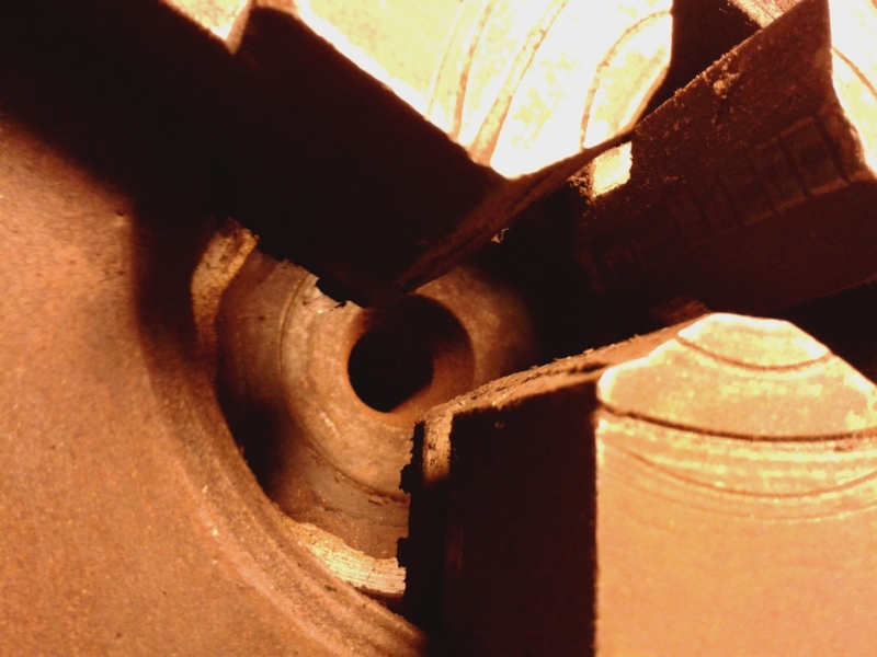

Witam wszystkich zainteresowanych,
kupiłem niedawno tokarkę jak w tytule i wierzę, że jest to wersja taka jaką znalazłem na jednym czeskim portalu .
Ja swojej zrobiłem 3 zdjęcia
Na wrzecionie jest dość duży luz i chciałbym spróbować go zniwelować. Pierwszy krok do tego to zdjęcie uchwytu i zabieraka. Uchwyt wiem jak odkręcić ale jak wg was zainstalowany jest zabierak?
Ze zdjęć może wynikać, że jest tam stożek Morse'a wewnętrzny i jednocześnie nakręcony na gwint zewnętrzny. Podzielacie moje zdanie?

Obym się mylił, ale wygląda na jakieś spawanie. Chyba spawany jest zabierak, ale musi dać się odkręcić.

owszem tak, jest tam gwint. W mojej tokarce bardzo ciężko było to odkręcić. Natomiast trochę podejrzanie wyglądają te spawy. Ktoś dospawał zabierak do wrzeciona ?

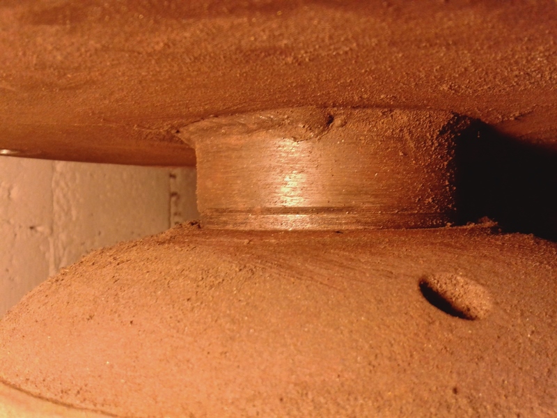

ak47 pisze:owszem tak, jest tam gwint. W mojej tokarce bardzo ciężko było to odkręcić. Natomiast trochę podejrzanie wyglądają te spawy. Ktoś dospawał zabierak do wrzeciona ?
Jak widać na ostatnim zdjęciu jest przerwa między zabierakiem a wrzecionem.
Gdyby zabierak był zespawany z wrzecionem to spaw byłby właśnie na tej przerwie.

Grzegorz53 pisze:To jest chyba SN 20
To by pasowało do mojej tokarki. Tylko jak zabierak na zdjęciu jest zabezpieczony przed odkręcenim?
Jedyne co to tylko taki zacisk jak na filmiku co podałem. U mnie tego zacisku nie ma.

Post napisał: manfix » 29 wrz 2017, 05:41
Jeśli to czeska tokarka to te wszystkie co ja znam maja mocowanie na gwint
Najłatwiej wyjąć wrzeciono z tokarki ale zostanie obudowa panewek
Tak że lepiej zabezpieczyć łoże i powoli szlifierką kątową robić na zmontowanym wrzecionie
Gwint na wrzecionach zawsze jest prawy
Nie wiadomo czy spaw jest głęboki

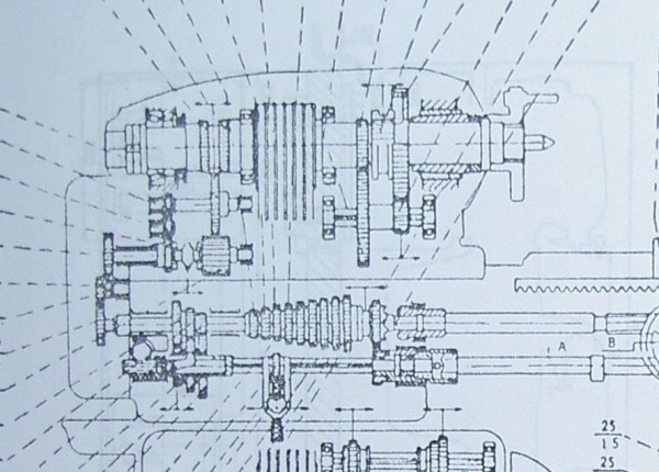

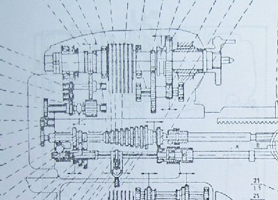

Post napisał: Grzegorz53 » 29 wrz 2017, 10:29
Według rysunku wrzeciennika wygląda, że zabierak styka się z kołnierzem wrzeciona parę milimetrów od obudowy, czyli na Twoim zdjęciu byłaby ta kreska. Zacznij od napuszczania tam nafty i na gwint od środka też.
Przeczytaj posty na ten temat dotyczące tokarek TUE 35, TUM 25, TSS 150. W nich wszystkie sposoby odkręcania zabieraka zostały opisane. Nie koniecznie zawsze musi być ciężko.

Post napisał: ak47 » 30 wrz 2017, 09:30
Zabierak nie jest zabezpieczony przed odkręceniem. Możesz ewentualnie szczotką drucianą przejechać wszystko dokładnie ale gwarantuję, że nie znajdziesz niczego. Mnie pomogło przy odkręcaniu ostukiwanie młotkiem i podgrzewanie palnikiem gazowym oraz kawałek drewna na łoże i załączenie lewych obrotów, żeby szczęka uchwytu oparła się o o to drewno i nastąpiło samoodkręcenie. Przy triku z drewnem trzeba szalenie uważać bo można uszkodzić siebie albo maszynę bo zabierak może być solidnie zapieczony i coś będzie musiało puścić.
