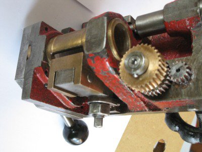

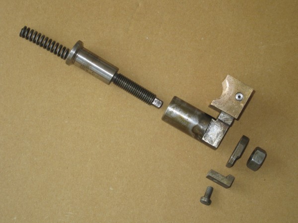

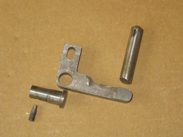

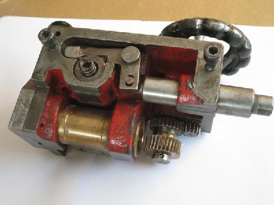

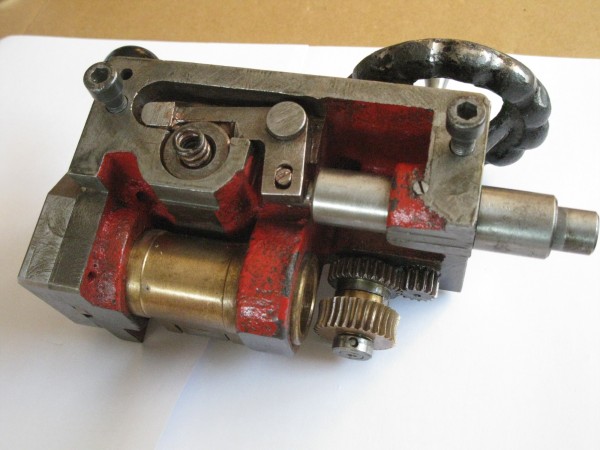

Witam poszukuje zdjec zamka suportu do tsb 16 lub osoby ktora ma czesci zamienne do zamka .poszukuje poniewaz kupilem tokarke a ktos przerobil ja na listwe zrmbata i wywalil wszystkie czesci odpowiedzialne za blokowanie sruby pociagowej suportu moze ktos by sie podjął wykonania tych czesci

Może zrób zdjęcia tego co Ci zostawił poprzednik, wtedy będzie wiadomo czego brakuje.
[ Dodano: 2017-09-21, 21:48 ]
c.d. zdjęć
