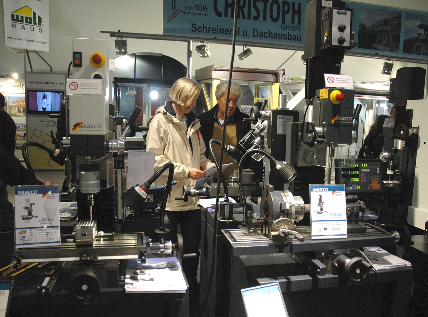

Tak jak się odgrażałem pojechałem do Monachium na targi gdzie wystawiała się firma Wabeco (innych ciekawych maszyn nie było bo targi bardziej mieszkaniowe)
stoisko było więcej niż satysfakcjonujące (zapomniałem zrobić panoramki) Były wszystkie maszyny, można było poskrobać metal, a z boku półki z narzędziami i duperelami, nie oparłem się by kupić sobie to i owo

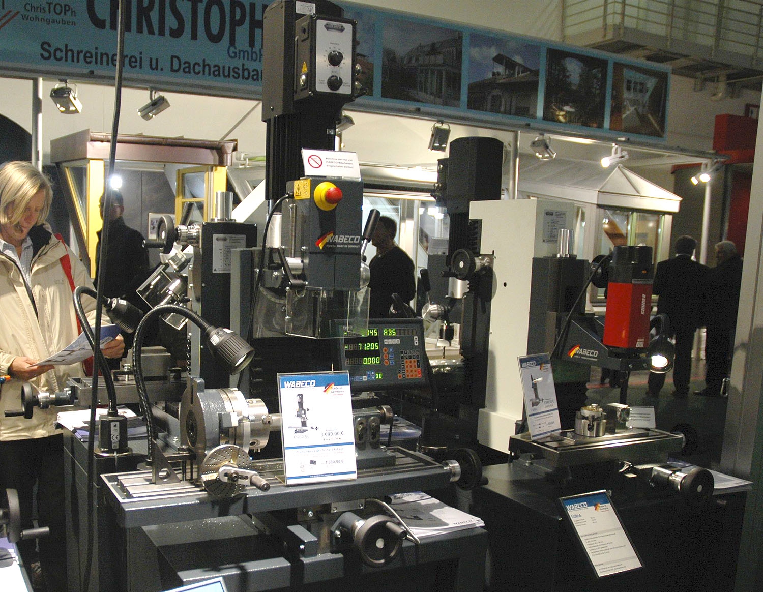

Maszyna, która mnie najbardziej kręci, jej ogólne cechy to silnik 2kw, obroty 7500rpm i stół 700x200 a z prawej taka sama konstrukcja ale z wrzecionem wysokoobrotowym, (najtańsza opcja w katalogu firmy) idealne myślę by zrobić sobie cnc samemu pójdzie w stali jak burza
Tańsza wersja, 3000rpm z lewej i poprzednia. Fajny mają patent na nakrętki bezluzowe, łatwo można wyregulować sobie i pozbyć się luzów na pokrętłach.

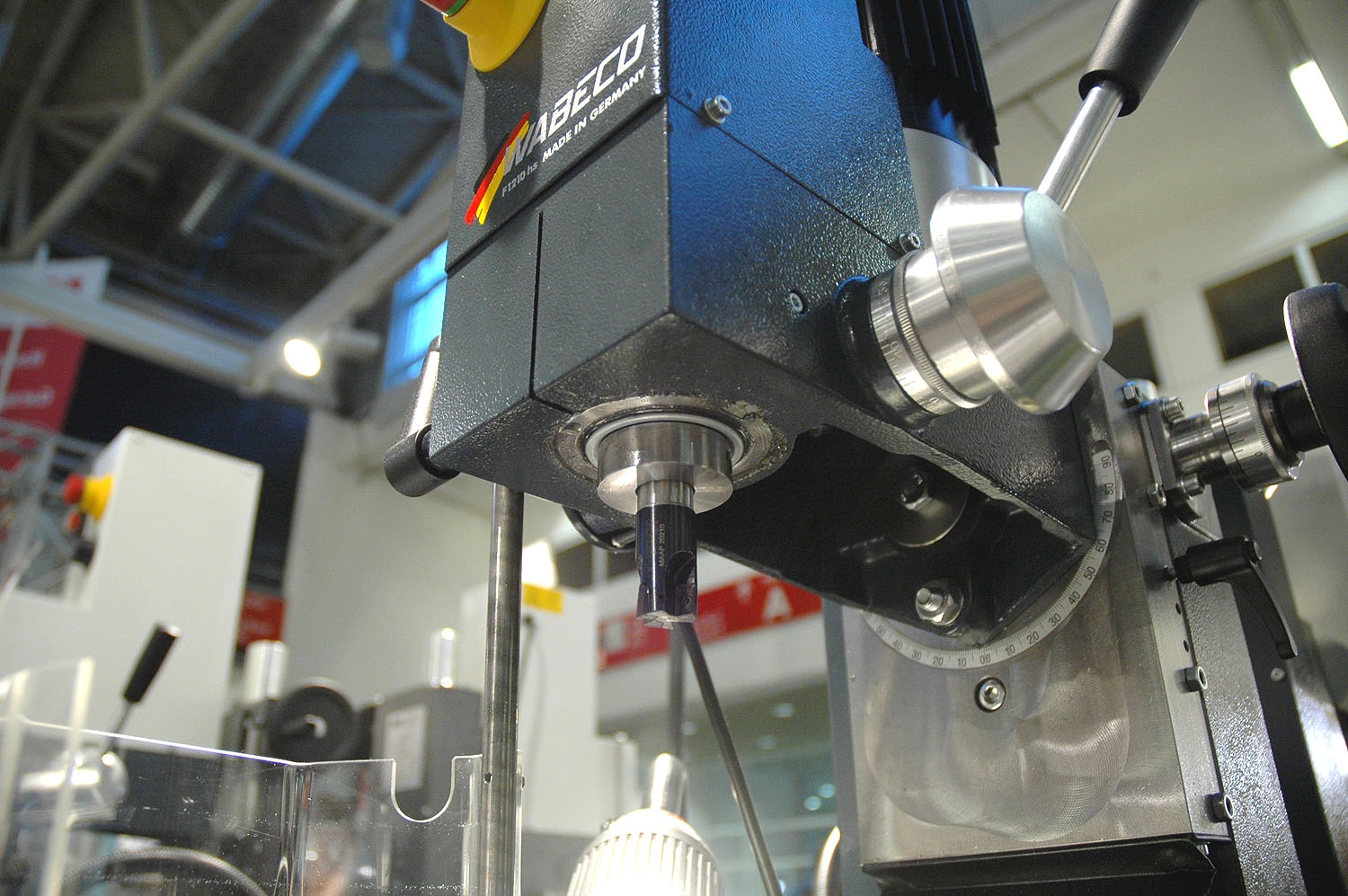

Wrzeciono i detale

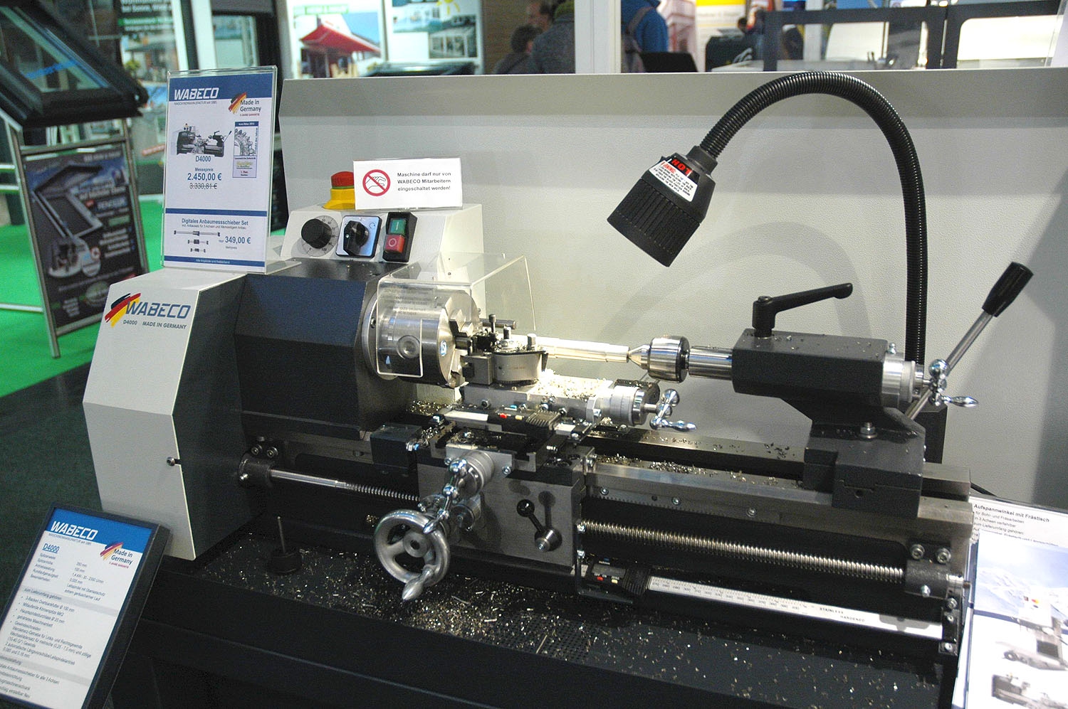

Kolej na tokarki, ja mam (jak by ktoś jeszcze nie wiedział bo się chwaliłem 100razy;) ) Tos mn 80 i jest to dla mnie jakiś tam wyznacznik jakości, pracowałem na polskich tsa, tsb, tum, na schaublinach, emco i raz macałem hardinge. Tos uważam jest od polskich o niebo lepszy, stawiam go na równi z emco i schaublinami (ale ma wiecej bajerów w zestawie) i ustępuje niestety hardinge sporo Ale to wszystko rożne maszyny i każdy dobiera do własnych potrzeb. Wabeco stawiam na równi z tosem, jest bardzo dobrze wykonany, wszystko chodzi bardzo przyjemnie zaprojektowany jest ergonomicznie, kompaktowo a wykończony dokładnie i starannie, nie miałem się do czego przyczepić, jedyne co to system do szybkiej pracy na tulejkach jest za drogi. Myślałem że mój tos jest mały (choć jest średniej wielkości wśród maszyn , które wymieniłem) ale to mniejsze Wabeco jest jakieś takie miniaturowe Może to wrażenie w wielkiej (200x120m) hali targowej, może precyzja wykonania dodaje takiego wrażenia bo ma sporo ładnych smaczków, które świadczą o jakości. Ale obszar roboczy miała identyczny jak moja a prześwit wrzeciona nawet większy. Zresztą zainteresowane osoby mają dane na stronie. Ogólne wrażenie wyśmienite. Plus spory, że falownik jest już wbudowany, bo trzeba samemu zawsze dokupować i przerabiać a to czas i kasa. Wszystko porządne żeliwo sezonowane i skrobane ładnie. Jest klasa i kultura.

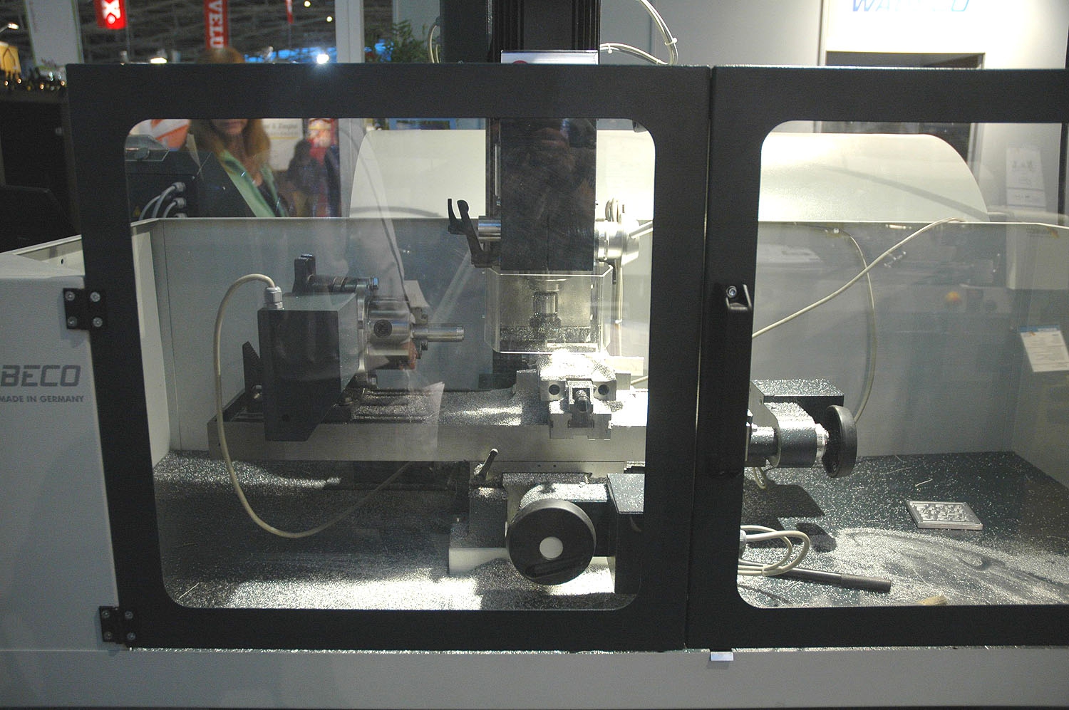

Cnc 4 osiowe w pracy, skrobało sobie tam coś cały czas. Cóż wiele nie mogę powiedzieć skupiłem się na manualnych maszynach.

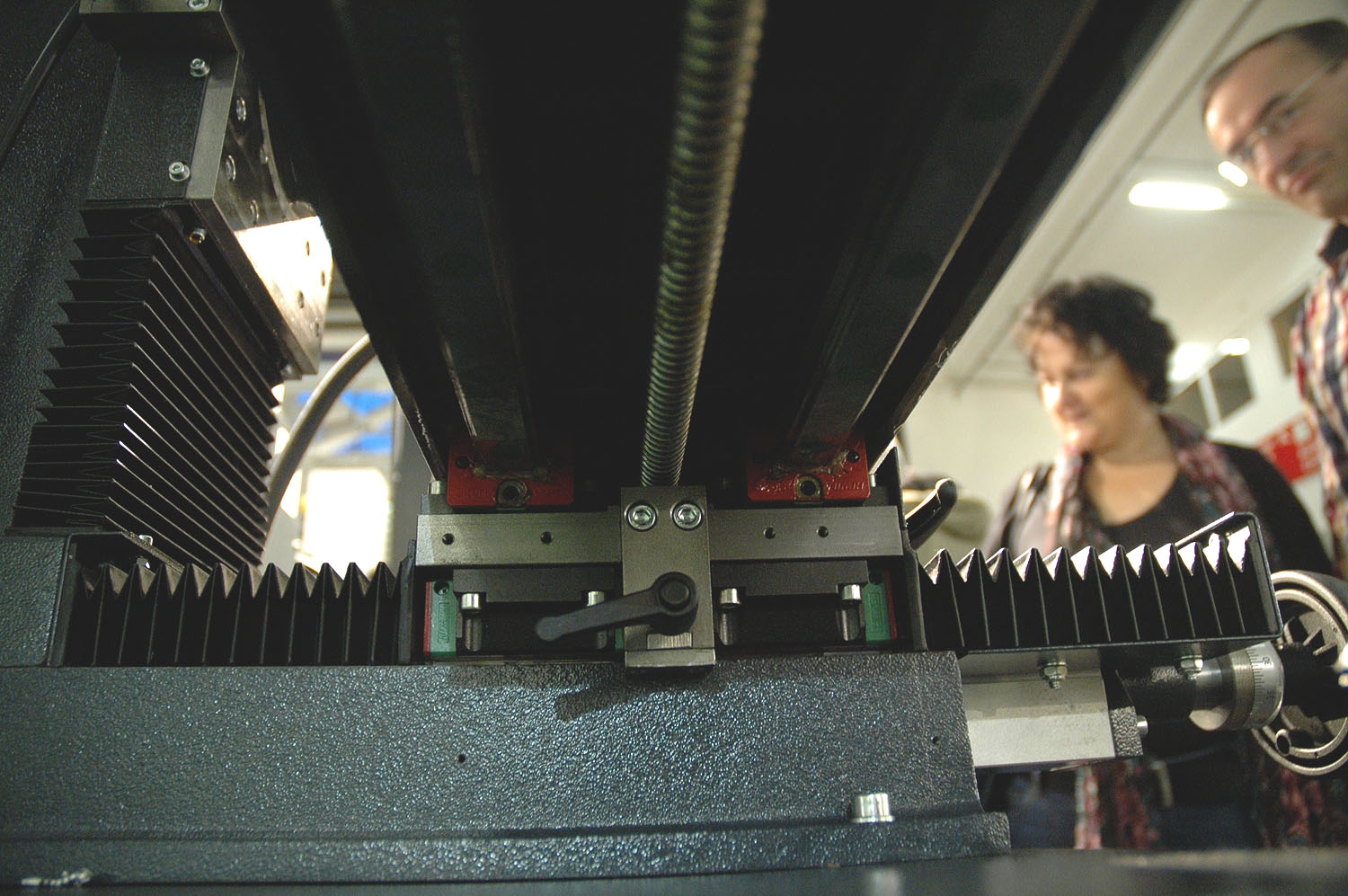

Podwozie wersji na wózkach.
