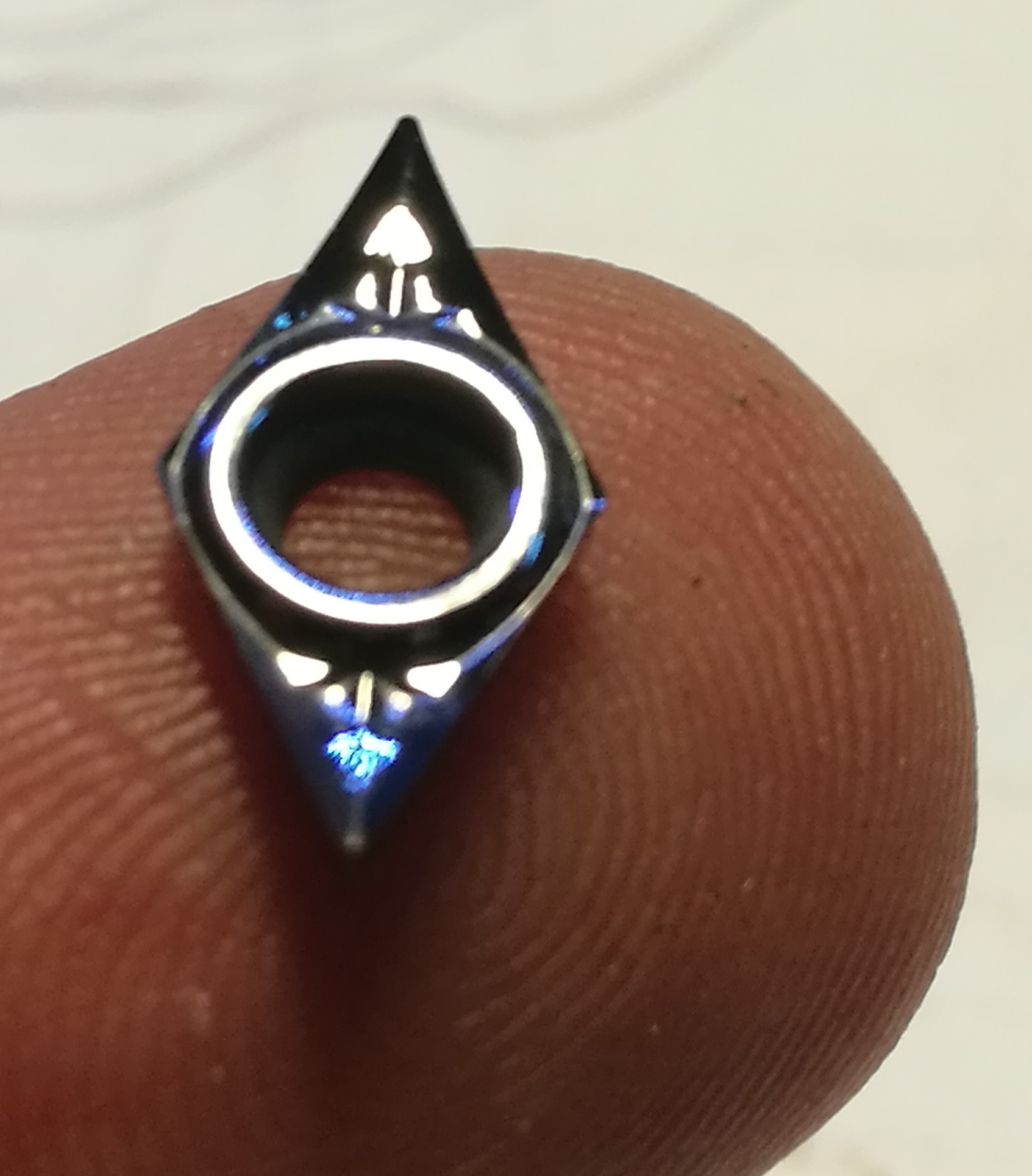

albo jest kiepskie zdjecie tych płytek albo są tak zrobione.
dla porównania chińska płytka od sprawdzonego dostawcy z alle.
jest polerowana i wszystkie krawedzie robocze są na lusterko zrobione, a ostra jak brzytwa.
fakt nie kosztuje 4,3plna lecz 15 ale cos za cos.
zestaw startowy ok, tylko że oprawka SCMCN nie da 45 st faski tylko 50stopni, chyba ze to nie problem.

160408 na zuchu :O lol
za duza bedzie.
ta plytka co pokazalem da sie toczyc stal ale jako wykonczenie, dyszka półtorej wiecej nie zbierałem bo mi szkoda płytki.
konkretnie ta co na obrazku:
http://allegro.pl/plytki-wieloostrzowe- ... 46485.html
