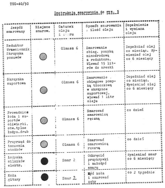

Jaki olej jest odpowiednikiem zabytkowego oleju o normie PN 55/C-96071 Olmasz 6 lub Sae nr 10 do reduktora tokarki tuc 40.
pioterek
Posty: 1724
Post napisał: pioterek » 05 lut 2017, 09:23
Pomyśl nad olejem hydraulicznym L-HV 46" jest aż za dobry", ale zwykły LAN 46 wystarczy, ktoś pisał, że zalał lan 68 i maszyna działa normalnie zarówno zimą jak i latem.

Post napisał: staszekwania » 11 lut 2017, 22:20
Olmasz 6 ma lepkość w 50 stopniach na poziomie 4,98 do 7.07
LAn 46 ma parametry :
Parametry Jedn. Wartości typowe
Lepkość kinematyczna w temperaturze 40C mm2/s 43,9
Wskaźnik lepkości - 94
Temperatura płynięcia 0C -10
Temperatura zapłonu 0C 232
LHV 46 ma parametry:
Lepkość kinematyczna w temperaturze 40C mm2/s 47,2
Wskaźniki lepkości - 145
Temperatura płynięcia 0C -34
Temperatura zapłonu 0C 210
Jak parametry LAN i LHV mają się do oryginalnego oleju olmasz 6 ????
Nie mogę znaleść nic na temat oleju olmasz 6. Nie ma nigdzie wyszczególnionych jego nastepców ;( Ale jesli jego lepkosc jest na poziomie 4,98 do 7.07 to powinien być olej LAN 10
http://www.50keer50.nl/2012/01/17/oleje-maszynowe/
Grzegorz53
Posty: 603
Rejestracja: 30 gru 2009, 23:21
Lokalizacja: W-wa
Post napisał: Grzegorz53 » 11 lut 2017, 23:35
Mylisz jednostki E z cSt.
Zobacz ostatnią tabelę: http://www.welt.bmp.net.pl/index.php?op ... Itemid=164
LAN 46 jest w tym zakresie.

Post napisał: staszekwania » 12 lut 2017, 19:36
Dziękuję za wyprowadzenie z błędu oraz za możliwość do kształcenia się. Olej LAN, lhv musiałbym zamawiać przez internet. Na składnicy u nas maja oleje w beczkach o parametrach :
1. Lepkość 44
Lepkosc w 40 stopniach 46
Temperatura płyniecia - 15
2. Lepkość 100
Lepkosc w 40 stopniach 44
Temperatura płyniecia - 27
3. Lepkość 115
Lepkosc w 40 stopniach 44,8
Temperatura płyniecia - 33
Takie oleje kupię od ręki, przychodząc z bańką. LAN i lhv na zamówienie. Który mógłby się nadawać? Czy może nie kombinować?

Post napisał: Grzegorz53 » 13 lut 2017, 12:50
Olej nr 2 jest bardzo podobny do LAN Z 46.
