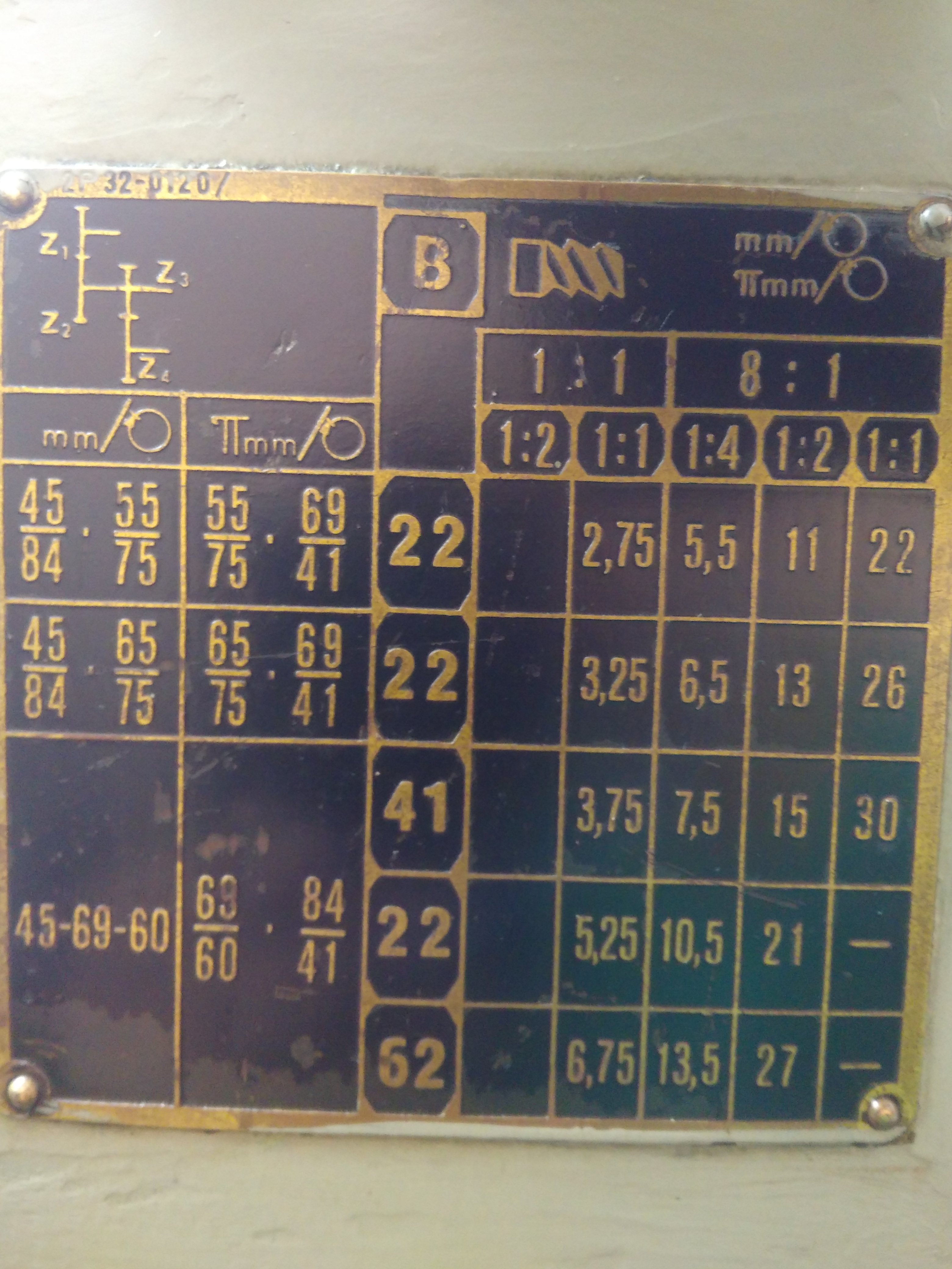

ostatnio dostałem zapytanie/zlecenie o wykonanie gwintu trapezowego na rurze 5/4 cala skok 4 czy 5 już nie pamiętam które co prawda ostatecznie nie doszło do skutku ale wolałbym wiedzieć co i jak na przyszłość. Ostatnio kupiłem również imadło i chciałem dorobić sobie śrubę do imadła TR 18x4,

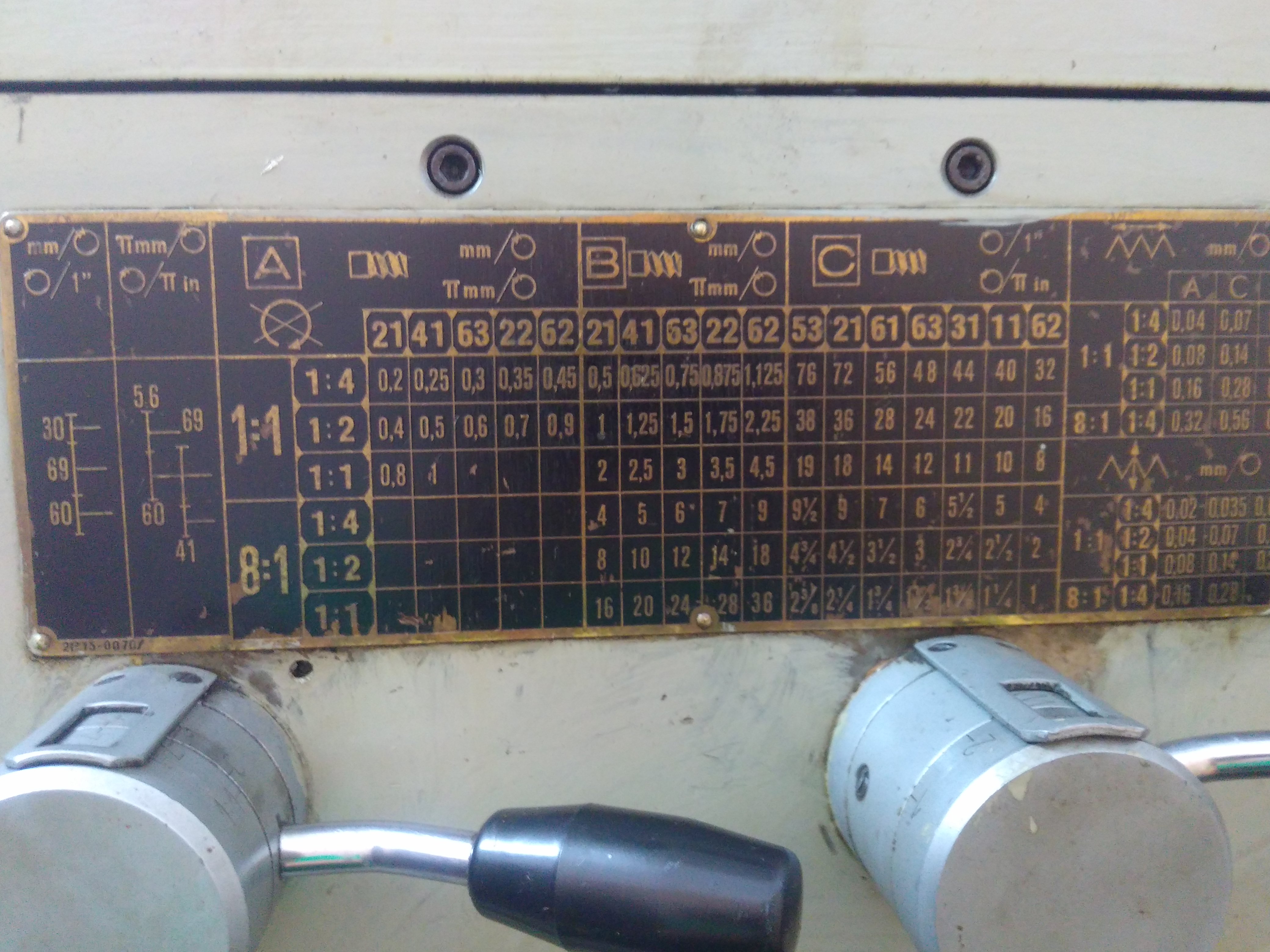

o tyle o ile zwykłe standardowe gwinty nie są żadnym problemem o tyle ten trapezowy wprawił mnie w małe zakłopotanie bo nie wiem jak dokładnie odczytać jakie koła powinienem mieć na gitarze

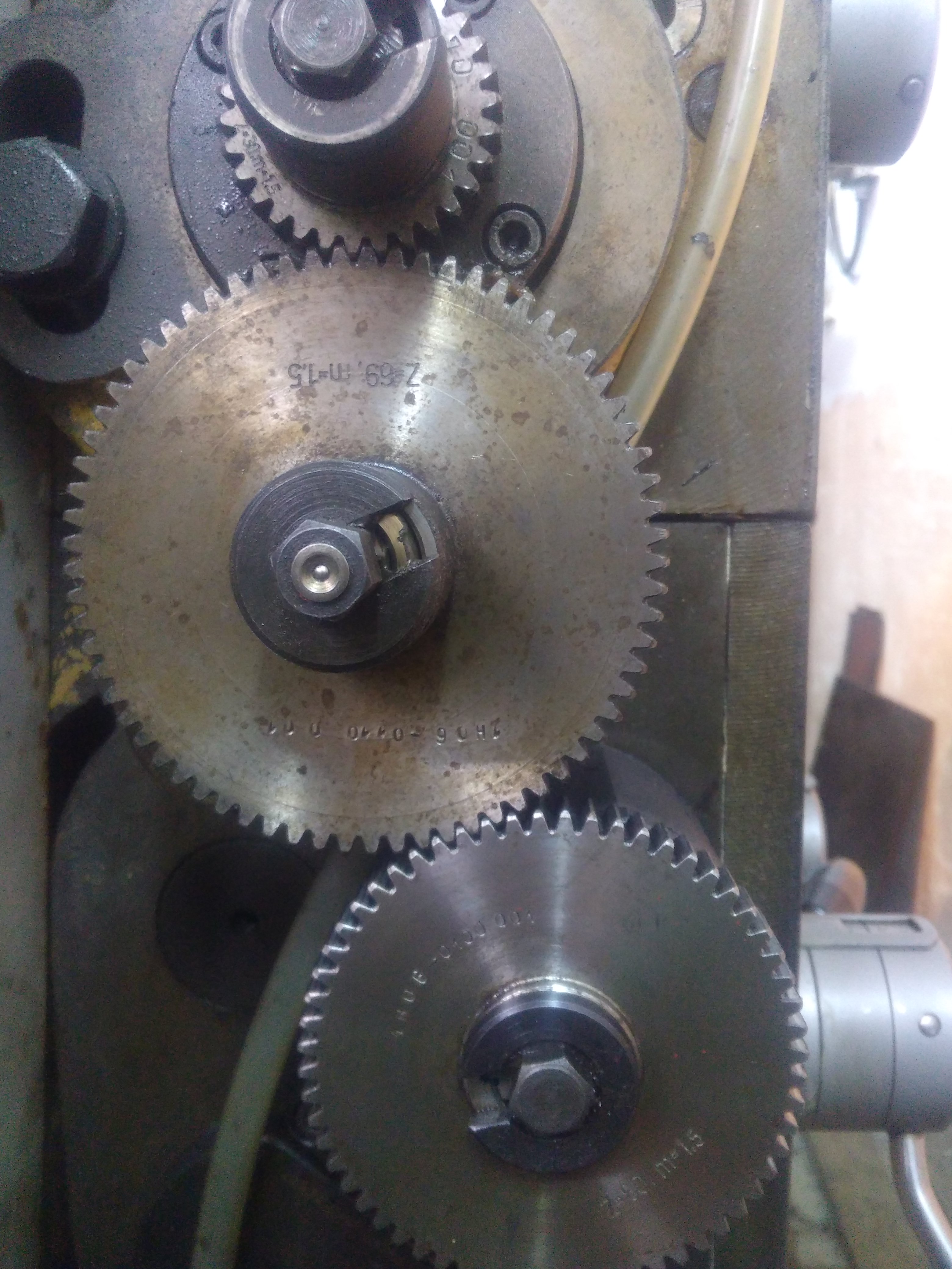

poniżej widok mojej gitary, skoki to od góry Z30 Z69 Z60 moduł 1.5
a tu zdjęcia tabliczek (przyda się dla potomnych)
Obrazek Obrazek
nie wiem czy dobrze rozumiem ale żeby mieć zdolność robić wszystkie gwinty z tabliczek potrzebuje jeszcze koła o liczbie zębów 41, 45, 55, 65, 75, 84.
Ale co jak się trafi skok nietypowy którego nie ma tabliczce? jest jakiś na to wzór? jak to liczyć?
i które gwint mogę robić przy przełożeniu 30/69/60 a które przy 56/69//60/41? Jak to odczytywać?

No i jaki problem miales z ustawieniem skoku ?
Dźwigni nie umiałes ustawić,czy co!
To nie jest kolo 41 tylko jedna dźwignia w polożeniu 4 ,a drugi poziom w polożeniu 1,i adekwatnie,dla innych skoków.
Dla skoku 4 ,jedna dzwignia na 2i na 1. Druga na B,trzecia na 1:4
Na wrzeciennikuu 8:1
Do skokow modulowych musisz mieć kola jak w tabeli.
