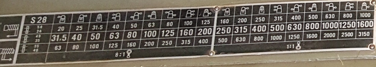

Posiadam tokarkę tos s28, mam do niej dtr po Polsku i Czesku jednak w nich brakuje tabeli prędkości wrzeciona.
Może ktoś posiada takie informacje, może być nawet foto tabliczki z tokarki.

Witam posiadam od niedawna tokarkę tos s28 ,kupiłem komplet tabliczek do niej 11 szt za 35 euro z przesyłką i fakturą jeśli będziesz zainteresowany mogę podać nr tel do gościa na Słowacji -lub jeśli wolisz wyślę tabelę prędkości z uwzględnieniem kół zmianowych-oryginalna z dtr -wspomniałeś że masz dtr do tos s28 po Polsku jeśli nie sprawi Tobie to problemu podeślij mi proszę na adres [email protected] próbowałem tłumaczyć z Czeskiego ale wychodzi taki bełkot aż się uśmiałem hi hi
