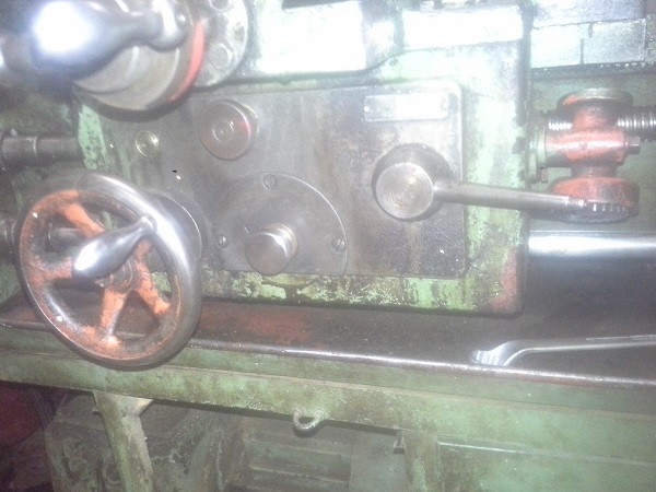

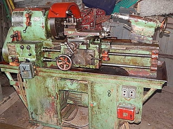

Zakupiłem dość w przyzwoitej cenie TOKARKE przedstawioną na foto na tabliczce jest niewyraźnie napisane "BRO i chyba ŻYRARDÓW, rok 1971 i jakis nr wybity chyba 4" Potrzebuję zdobyć DTR do tej maszyny gdyż instalacja wymaga przeglądu i potrzebuje więcej informacji co do kół zębatych gitary jakieś mam ale nie wiem czy jest to komplet.
Z góry dziękuję za pomoc czym szybciej się dowiem tym prędzej zacznę działać

Dokładnie to ta tokarka nazywa się TUC 175 i pod tą nazwą jest do niej DTR.

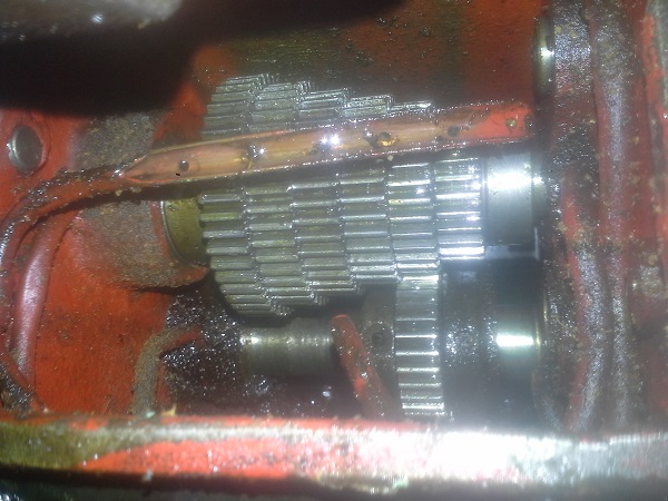

A gdzie można zaopatrzyć się w części zamienne do tej maszyny. Pnieważ po uruchomieniu posuw wzdłużny nie trybi trzeba docisnąć dźwignię aby tryby zachodziły na siebie. Patrzyłem raczej tam regulacji nie ma, tylko wymiana skrzynki nortona.
[ Dodano: 2017-01-21, 19:25 ]
Rozchodzi sie o te koła zębate

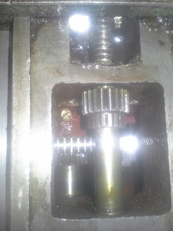

A to jest śruba od posuwu poprzecznego i zebatka nigdzie się nie zazębia czy ktos wie o co chodzi jak to się załącza?
