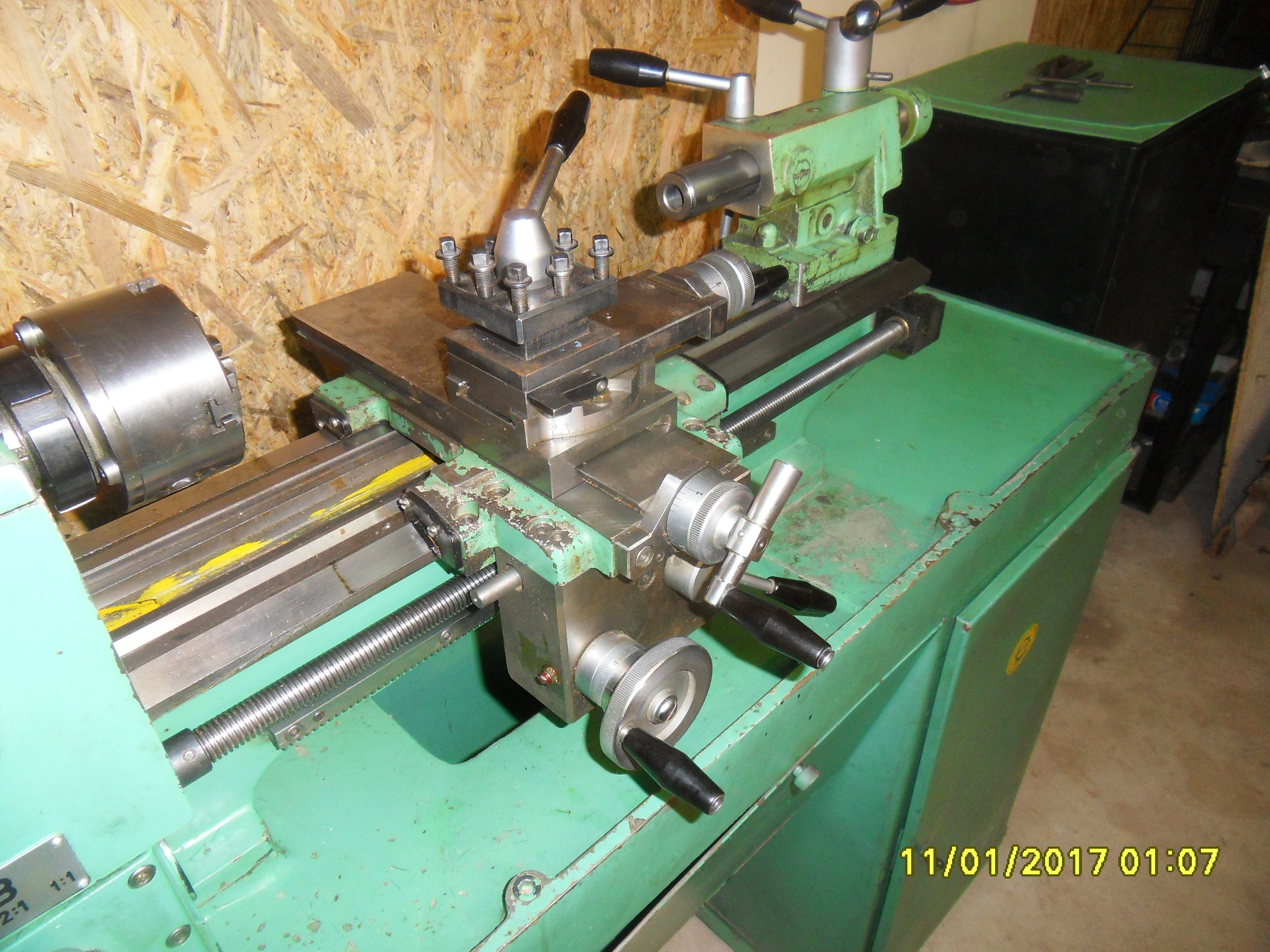

Witam...

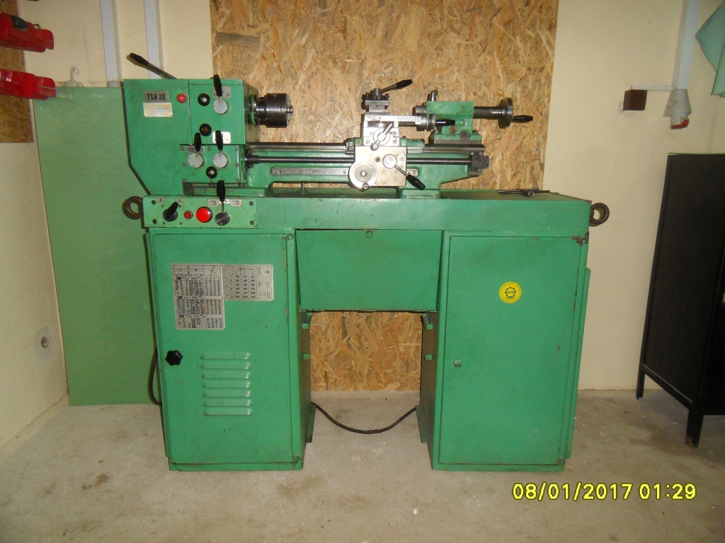

Wpadła nam ostatnio w ręce TSB-20 w świetnym stanie technicznym... Tokarka była kupiona i używana nieprzerwanie przez jednego właściciela, nie jest wyeksploatowana gdyż używana była do wyrobu replik broni czarno-prochowej przez rusznikarza. Jest to wersja z 1988 roku wyprodukowana przez Zakład Doskonalenia Zawodowego w Poznaniu. Zakup tego typu tokarki nie był nigdy naszym priorytetem/polujemy na tokarkę TUM-25B/stąd stosunkowo mało informacji jakie mamy na jej temat.

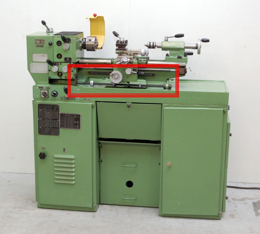

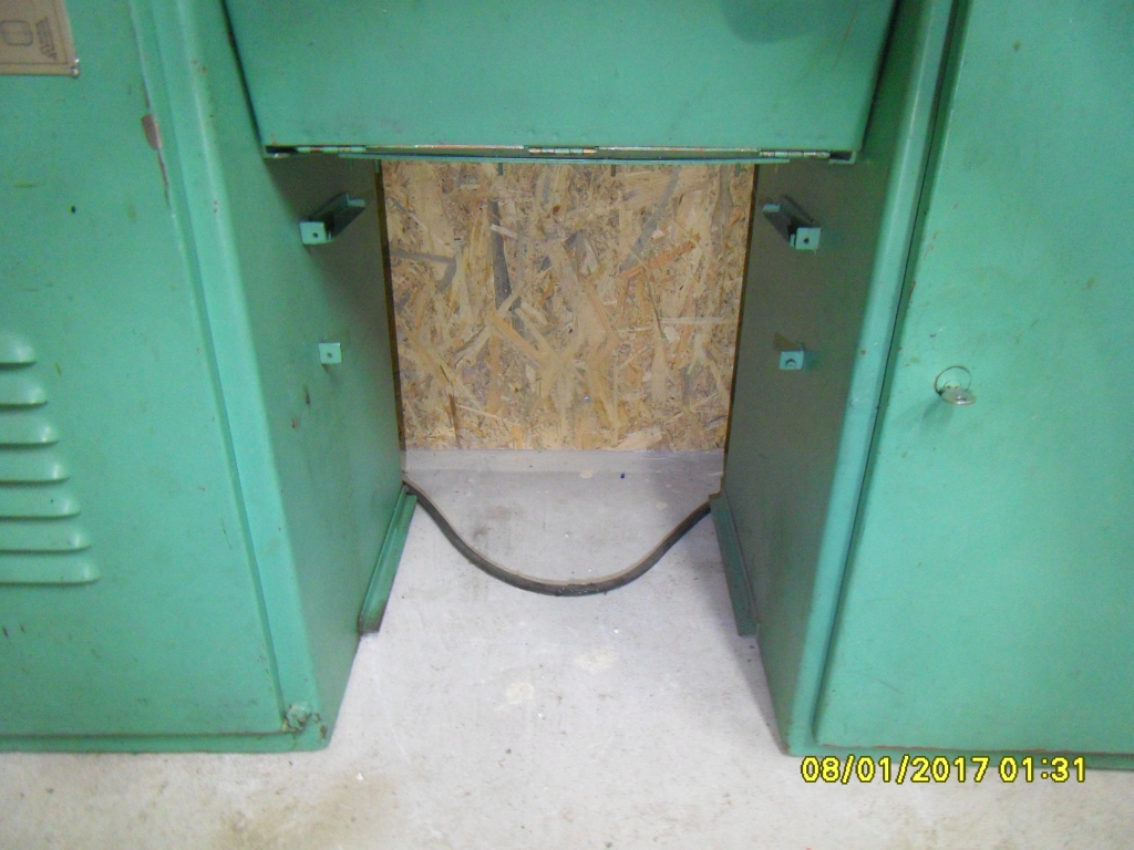

1.Oryginalnie kupiona tokarka miała zainstalowaną "instalację wodnego chłodzenia" - pompkę, niestety nasz rusznikarz zrezygnował z niej już przy zakupie. Tak na marginesie, sposób w jaki wtedy kupowało się tokarki nadawał by się na osobną historię, ci którzy pamiętają wiedzą o co chodzi :P :P W każdym razie obecnie pod tokarka widnieje "wielka dziura".
Zdajemy sobie sprawę że dokupienie oryginalnego wyposażenia jest nierealne dlatego chcielibyśmy spróbować odtworzyć stan pierwotny. Niestety żadna ze znanych nam DTR-ek nie pokazuje jak zbudowana jest w tej części ta tokarka.
- czy któryś z szanownych forumowiczów który posiada tokarkę tego typu mógł by sfotografować i z wymiarować te brakujące elementy...

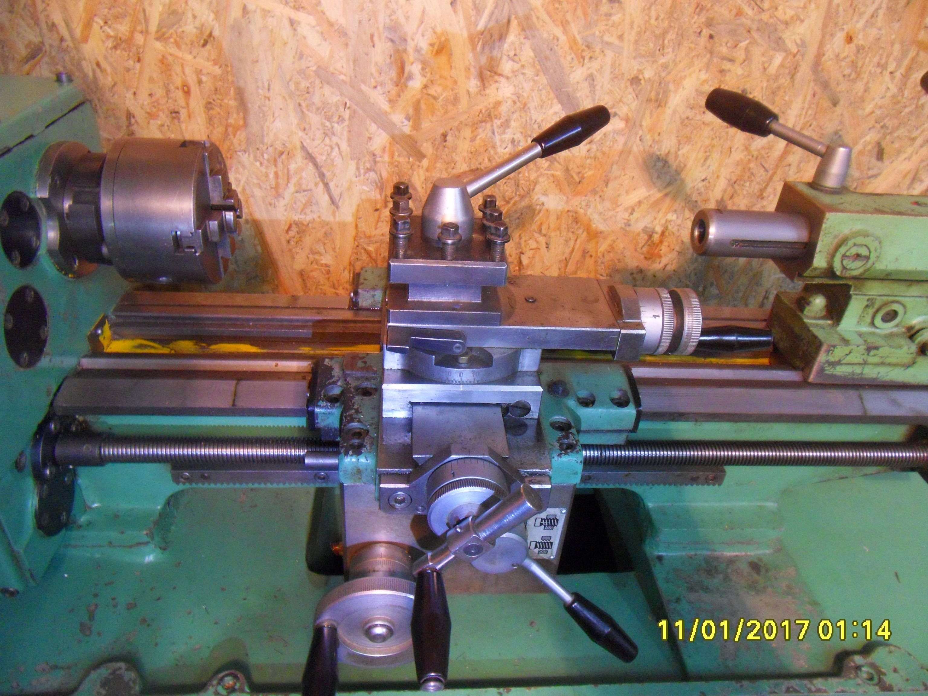

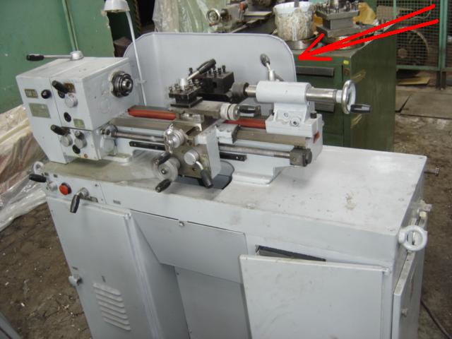

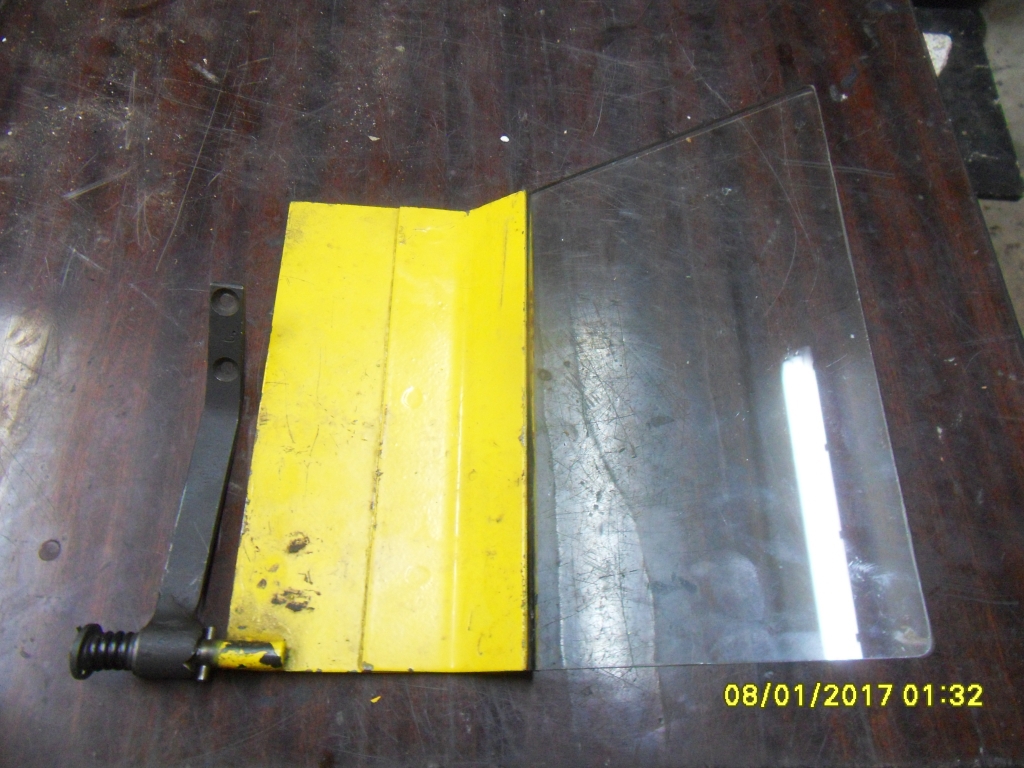

2.Gdzie i jak zakłada się w tej tokarce osłonę tego typu - jest wykonana ze stali i szkła.
Nie znajdujemy żadnych otworów montażowych na suporcie i zaczynamy się zastanawiać czy nie jest to wyposażenie z innej wersji TSB-20. Jest to możliwe bo oprócz samej tokarki zakupiliśmy od zapobiegliwego rusznikarza „trochę części zamiennych” pochodzących z zapewne z innych TSB-20. Tak sobie też kombinujemy czy nie montuje się tego w imak..., ale to tylko spekulacje...

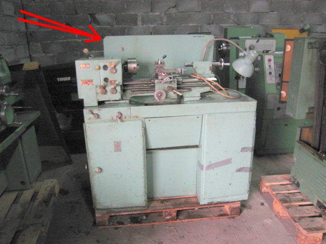

3.Zastanawiamy się czy jakakolwiek wersja TSB-20 miała oryginalnie zamontowaną tylną osłonę wanny. Nie spotkaliśmy się z taką informacją w DTR-kach, nie potwierdzają też tego zdjęcia w internecie - wszystkie TSB-20 jakie znaleźliśmy mają całkowicie różne te osłony.
- czy któryś z szanownych forumowiczów który posiada taką osłonę mógł by ją sfotografować i wskazać jej sposób montażu...

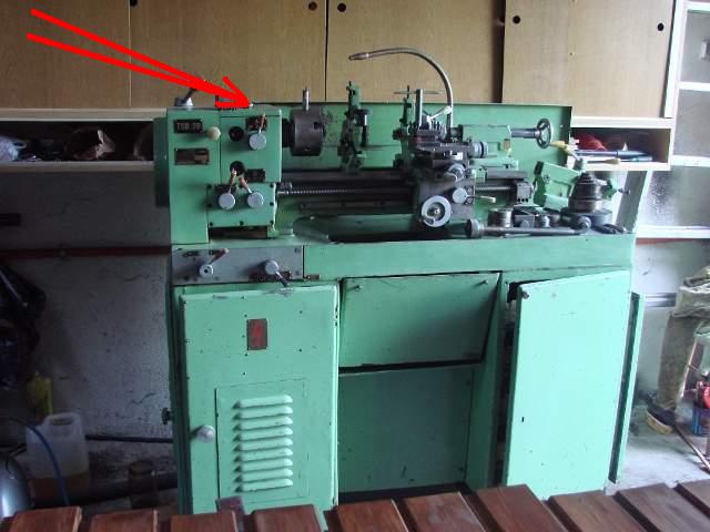

4.Czym jest widoczne na zdjęciu wyposażenie/do czego służy/ i czy było to oryginalne wyposażenie w tokarkach TSB-20
5.Dodatkowym wyposażeniem do tej tokarki jaki zakupiliśmy jest konik z dźwigniowym napędem. Niestety brakuje do niego głowicy rewolwerowej...
- czy któryś z szanownych forumowiczów który posiada oryginalną głowicę tego typu mógł by ją sfotografować. Interesuje nas na ile narzędzi był oryginał i czy głowica ta jest identyczna z głowicą rewolwerową od tokarki TSA-16
- czy któryś z szanownych forumowiczów który posiada tokarkę z konikiem tego typu stosował do niej głowice rewolwerowe od innych producentów i jakie mają na ich temat opinie. Myślimy konkretnie o głowicach 3 i 6 narzędziowych dostępnych obecnie na rynku/a pasujących do TSB-20/

ghul666 pisze:W2.Gdzie i jak zakłada się w tej tokarce osłonę tego typu - jest wykonana ze stali i szkła.
Gdzieś w okolicy imaka. Nawet na zdjęciu coś jakby widać otwory montażowe. Musiał byś wstawić lepsze zdjęcie.

Posty: 12343
Post napisał: RomanJ4 » 11 sty 2017, 11:20
Myślę, że to nie jest oryginalna osłona od TSB20, ale można po małej przeróbce ją wykorzystać do osłony pola imaka jak np tu

Post napisał: ghul666 » 11 sty 2017, 17:41
do atom1477

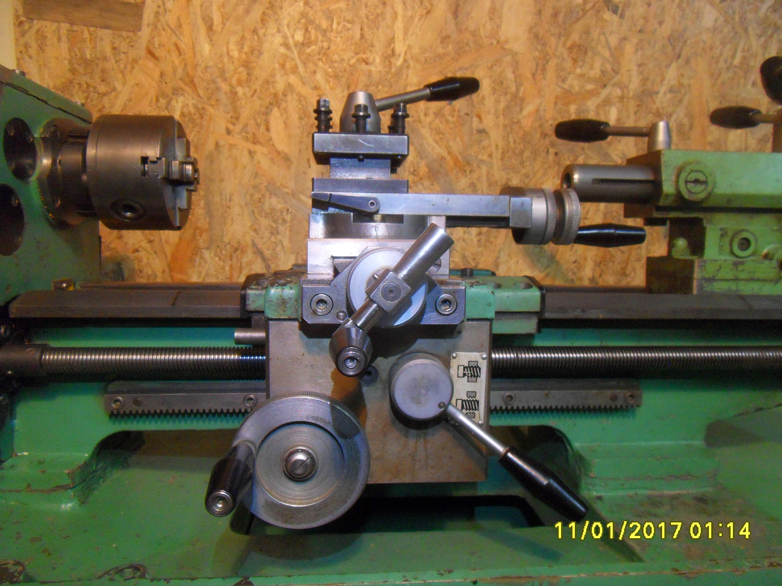

Wstawiam kilka wyraźniejszych zdjęć suportu i imaka. Nie znalazłem tam otworów montażowych. Więcej zdjęć
- http://sy-demon.blogspot.com/2017/01/to ... 20_11.html
do RomanJ4
Dzwoniłem dzisiaj do poprzedniego właściciela i ten upiera się że to oryginalna osłona od TSB-20. Szukałem w necie jakiś informacji albo zdjęć ale nic nie znalazłem :( :(
Nie ukrawam że mam dylemat czy tokarka ma być jak najbardziej oryginalna czy jak najbardziej użyteczna/wypasiona/ Jeśli to drugie to będę miał dowolność montażu tej osłony a wtedy faktycznie jest w czym wybierać przy wyborze sposobu zamocowania....

Post napisał: atom1477 » 11 sty 2017, 18:47
Jednak nie ma otworów. Poprzednie zdjęcie było o zbyt małej rozdzielczości i mi się zdawało że jakieś widzę.

Post napisał: Skomar » 11 sty 2017, 18:58
Osłonka ze zdjęcia jest raczej oryginalna (przynajmniej ja mam identyczną), przykręca się ją pod imakiem z lewej strony do sanek narzędziowych, u Ciebie na zdjęciach nie ma tych otworów. Generalnie nie ma co zawracać sobie nią głowy, bo jest to beznadziejnie rozwiązane i przeszkadza w pracy.

Post napisał: ghul666 » 11 sty 2017, 20:37
Jeśli idzie o tą osłonę to wydaję się to częścią większego "problemu". Części są "zachomikowane" z innej wersji tokarki. Ta którą kupiliśmy nie posiadała zapewne oryginalnie tak bogatego wyposażenia. Zwróciliśmy na to uwagę gdy wczoraj rozważaliśmy sens zakupu podtrzymki stałej do tej tokarki - też nie znaleźliśmy na suporcie otworów montażowych. W nocy za to znaleźliśmy na tym forum wątek pokazujące dokładnie taką samą sytuację.
- https://www.cnc.info.pl/topics56/tsb-20 ... t40333.htm
do atom1477
Faktycznie wstawione zdjęcia były nie najlepsze - nie postarałem się...
do Skomar
Czy mógł bym prosić o zdjęcie pokazujące umiejscowienie i rozmieszenie tych brakujących otworów montażowych... Może trzeba będzie pomyśleć o ich dowierceniu...
