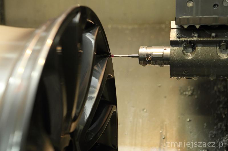

mam problem z doborem czujników do tokarki
wyjaśniam w czym problem-tokarka profesjonalna,do tego porządny stół krzyżowy sterowany dwoma silnikami krokowymi,na osi x stała prędkość przesuwu,na osi y muszę sterować suportem zależnie od potrzeb,chcę toczyć płaszczyzny owalne i teraz pytanie-w jaki najprostszy sposób sterować osią y czyli wysuwem noża-chodzi o czujniki,jakie zastosować
czy mogę wprowadzać te dane ręcznie bez czujników?
proszę o pomoc,ewentualnie linki

Wydawało mi się że w poziomie to osi X i Y a Z chodzi w pionie
tak właśnie chcę toczyć owale czy jak Ty to nazywasz półkule o różnych kształtach,
nie wiem jak rozwiązać sterowanie wysuwem noża,
oczywiście mam pojęcie o sterownikach silników i płytach głównych,
problem tkwi w samym sterowaniu suportem,czy muszę zastosować czujniki czy np. jest możliwość zapamiętania pozycji silnika krokowego,zapamiętanie tych ustawień i aby tokarka powtórzyła ten tor,
idealnym przykładem mojego problemu jest toczenie czoła felg aluminiowych
w moim przypadku toczenie odbywa się tylko prostopadle do osi tokarki
wiem że najczęściej stosowane są obecnie czujniki optyczne (na fotce) ale jak to najprościej rozwiązać może inne warianty

Z jest w osi wrzeciona Z- zagrabianie w osi Z+ wyjazd . Posuw poprzeczny to Xdaszuta pisze:Wydawało mi się że w poziomie to osi X i Y a Z chodzi w pionie
Jeśli chcesz toczyć takie grzybki to poprostu oś X i Z pracują jednocześnie w interpolacji kołowej ewentualnie CAM podzieli to na mikro odcinki
tu zwykła półkula ale oczywiście można bardziej skomplikować ten kształt
suportem steruje np. linuxCNC na podstawie Gcodu napisanego ręcznie lub wygenerowanego w CAM... taki program możesz powtarzać dowolną ilość razy i będzie robił on ten sam kształt.daszuta pisze:problem tkwi w samym sterowaniu suportem,czy muszę zastosować czujniki czy np. jest możliwość zapamiętania pozycji silnika krokowego,zapamiętanie tych ustawień i aby tokarka powtórzyła ten tor,

a teraz dopiero widać zdjęcie - na foto masz sonde 3D do pomiaru materiału i nie jest ona optyczna tylko mechaniczno-elektroniczna czyli po zetknięciu z przedmiotem obrabianym wysyła do maszyny sygnał że np. na X100 Z-15 ma kontakt z przedmiotem .... te dane można wykorzystać do pomiaru ale również do wygenerowania modelu
Robisz rys W CAD wrzucasz do CAM on generuje program który wczytujesz do programu sterującego maszyną (np. linuxcnc , mach, itd.) komputer podaje sygnały na sterowniki a te prąd na silniki.
jak średnica mają być spore musisz dac tez enkoder na wrzecionie dla stałej prędkości skrawania (sprzężenie obrotów z posuwem)

muszę dodać kilka wyjaśnień
1.obroty tokarki sam ustawiam
2.prędkość posuwu po osi X jest stały i też go sam ustalam
3.chcę sterować tylko wysuwem noża Z i nie mam jeszcze żadnych czujników czy też sond,fotka to tylko przykład
4.ja raczej nie muszę tworzyć obrazu w CAD ponieważ ja chcę kopiować gotowy element,a mianowicie wkładam element muszę odczytać i zapisać jakoś tor toczenia i potem wykonać kopię tego wzorca

wiem że można zastosować czujnik i stworzyć obraz toczonego elementu,ale właśnie o to chodzi jak to zrobić najprościej i najtaniej?
zastanawiałem się czy nie można zrobić tego bez czujników,zapisując tylko pozycje noża(czyli pozycję silnika krokowego) w kilku czy kilkunastu punktach a potem żeby te ręcznie wprowadzone punkty program połączył w parabolę i wykonał na obrabianym produkcie
