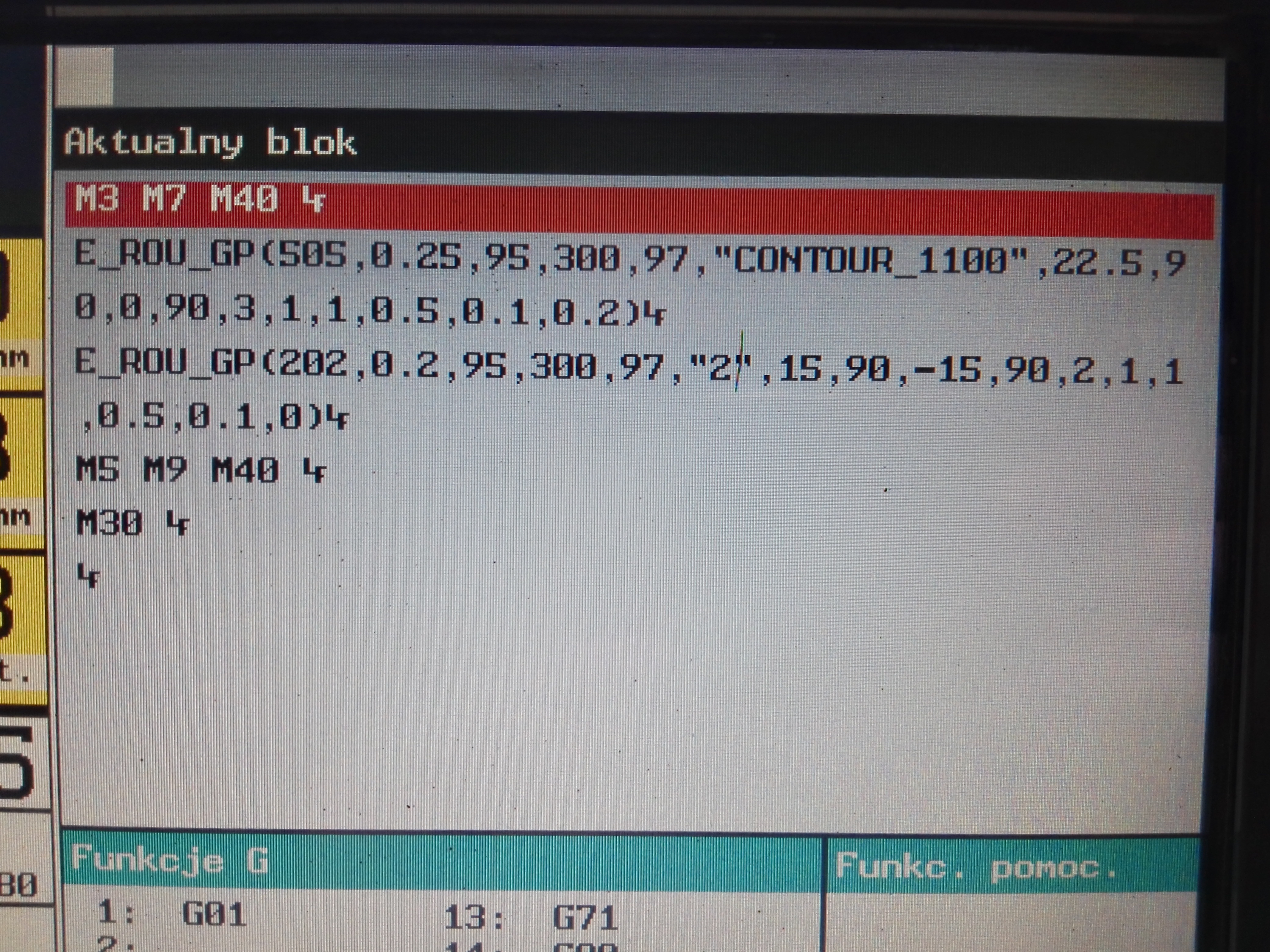

Jestem użytkownikiem tokarki CNC Andrychów TUG - 40MN.
Chciałbym się was panowie poradzić na temat jednego problemu.

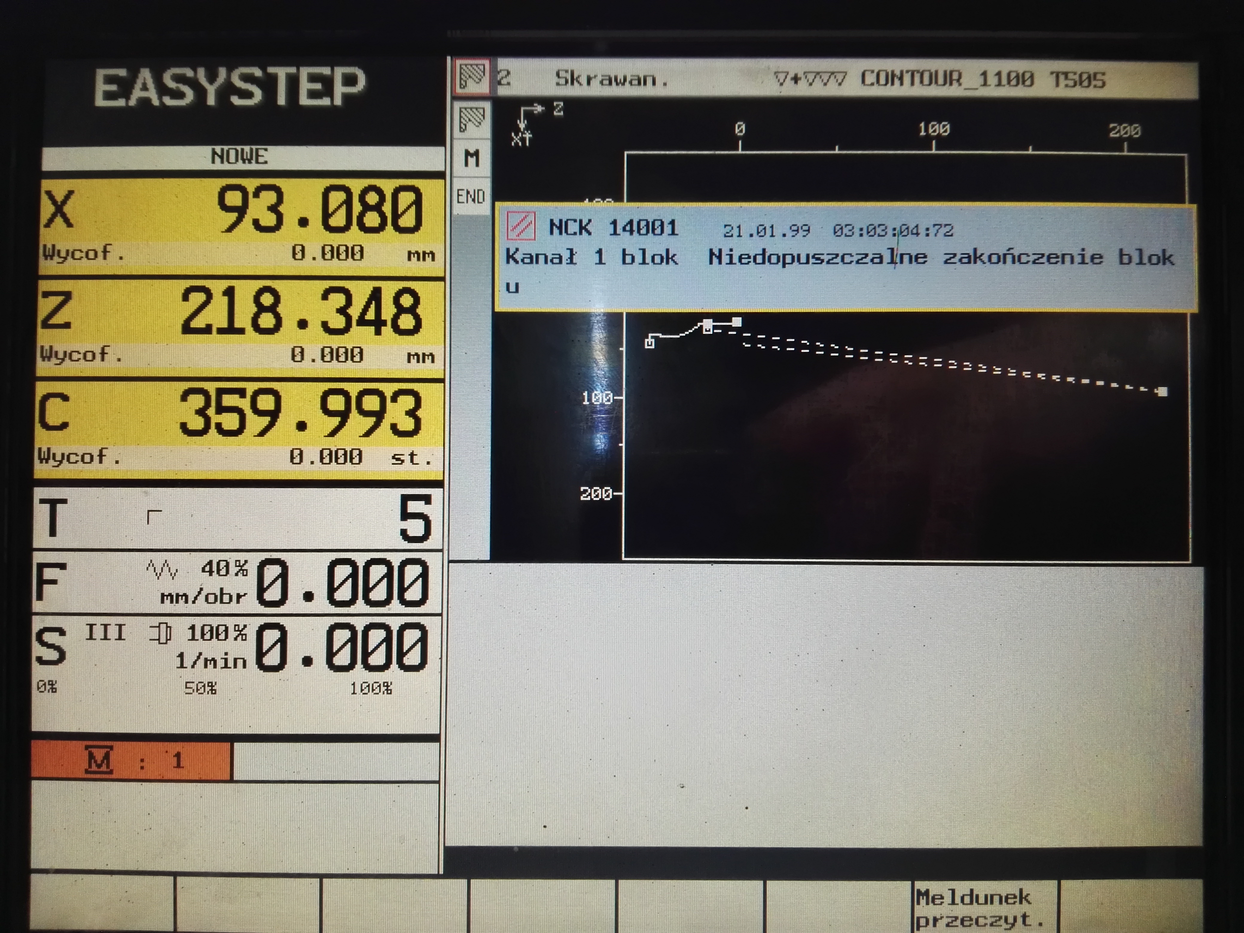

Po zjeździe na punkt referencyjny, zmierzeniu narzędzia, wprowadzeniu korekt, próba wystartowania najprostszego z możliwych cykli toczenia jest niemożliwa gdyż wyskakuje następujący błąd.
"NCK 14001:
Kanał 1 blok, Niedopuszczalne zakończenie bloku."
Poniżej wstawiam zdjęcie bloku i błędu.
Miał ktoś podobny problem? Co może być nie tak?

M3 nie powinno mieć podanej prędkości S?
