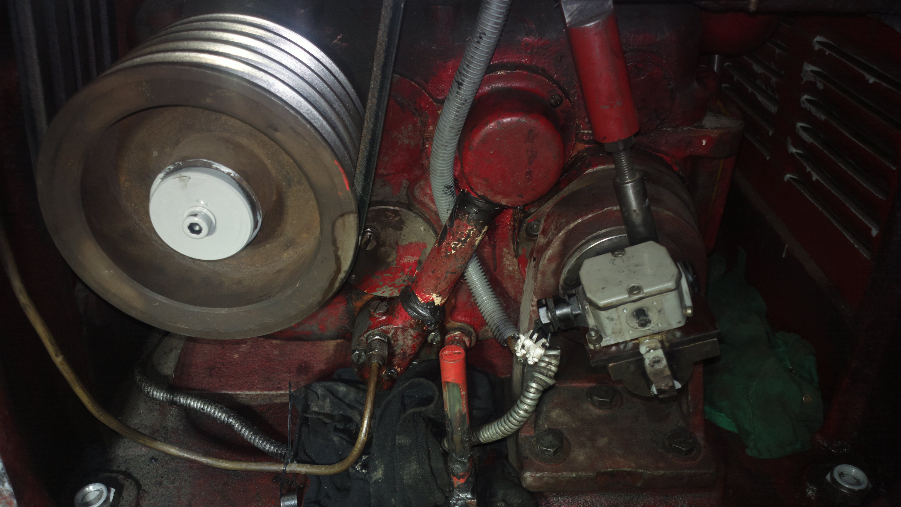

Witam posiadam tokarkę TUC 50 od niedawna i zauważyłem pewien problem podczas pracy tokarka sama się tak jakby wysprzęgla to znaczy dźwignia od zmiany kierunku obrotu wrzeciona przechodzi w pozycje hamowania.Czy to poważny problem a może tylko kwestia regulacji.Spotkał się ktoś z czymś takim to strasznie denerwujące ,ponieważ muszę mieć ciągle rękę na dźwigni i ją podtrzymywać aby nie opadała.

Sprzęgło może być ok a za nie opadanie wajchy odpowiada cięgno śruba m 12 z regulacją widoczna na zdjęciu . Po tylu latach dobrze jest zlikwidować wszystkie luzy w sterowaniu bo dużo przyjemniej sie pracuje.Obrazek

Dziękuje za odpowiedź postaram się wyregulować i zobaczymy czy problem zniknie
