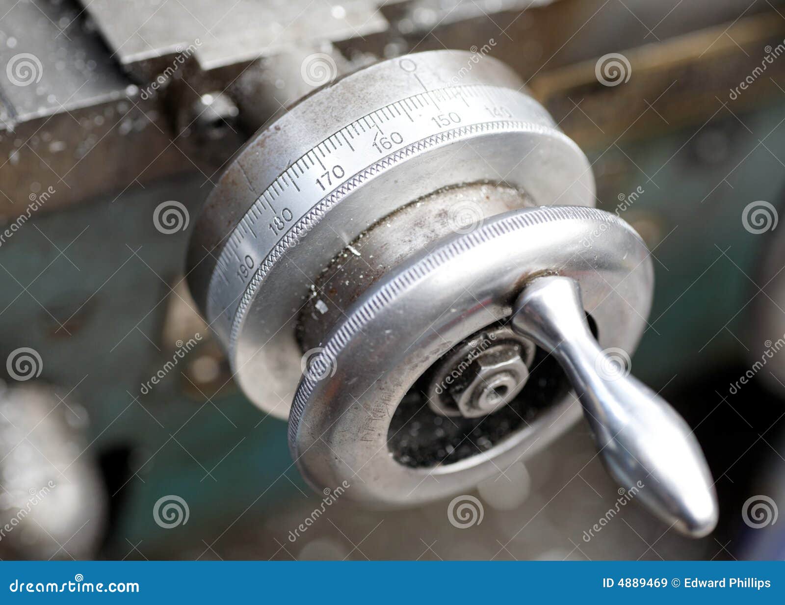

Witam. Kupiłem dzisiaj Tokarkę TSB 20, właściwie to wpłaciłem zaliczkę. Podczas prób wyszło, że kręcąc w prawo korbką posuwu poprzecznego imak przesuwa się na zewnątrz, sprzedający twierdzi, że tak ma być, pytanie czy rzeczywiście tak powinno być że w posuwie poprzecznym jest prawa śruba.
Posty: 12343
Post napisał: RomanJ4 » 19 kwie 2016, 23:24
rc36 pisze:kręcąc w prawo korbką posuwu poprzecznego imak przesuwa się na zewnątrz, sprzedający twierdzi, że tak ma być, pytanie czy rzeczywiście tak powinno być że w posuwie poprzecznym jest prawa śruba.
Jeśli kręcisz korbą w kierunku ruchu wskazówek zegara (w prawo) a imak oddala się od Ciebie(operatora) na zewnątrz, to jest prawidłowo.
Śruba gdyby była prawa, to byłoby odwrotnie - podobnie jak wkręcając śrubę z prawym gwintem w nakrętkę - to zbliża się ona do łba(pokrętła)
Tak więc gwint śruby sań poprzecznych prawidłowo jest lewy (tak jest w prawie wszystkich tokarkach)
Skala tez rośnie w lewo

No chyba żartujesz, jak ktoś śrubę i nakrętkę zamienił to tak jest. A jak reszta, może to jakiś składak.
Ja rozumiem, że na zewnątrz od osi toczenia.

Wiem że w tej TSB posuw działa odwrotnie, pytanie czy tylko w tym egzemplarzu czy we wszystkich TSB 20. Nie jest to żaden składak, tokarka było odkupiona z jakieś szkoły.
Posty: 12343
Post napisał: RomanJ4 » 19 kwie 2016, 23:38
Jeśli kręcąc pokrętłem w prawo imak oddala się od pokrętła to jest normalnie, a nie odwrotnie.

W tym konkretnym przypadku imak przesuwa się w stronę operatora, więc jest źle. Muszę w takim razie kupić lub dorobić lewą nakrętkę bo śrubę przypadkiem mam, a że sprzedający to ściemniacze to fakt. :mrgreen:

mam tsb20 i kręcąc w prawo czy inaczej mówiąc zgodnie z ruchem wskazówek przesuwasz suport do osi
masz zmieniona śrubę

Nie wiem co znaczy "ersatz", ale wiem że będzie trzeba szukać lewego gwintownika trapezowego, zapewne o skoku 2mm
