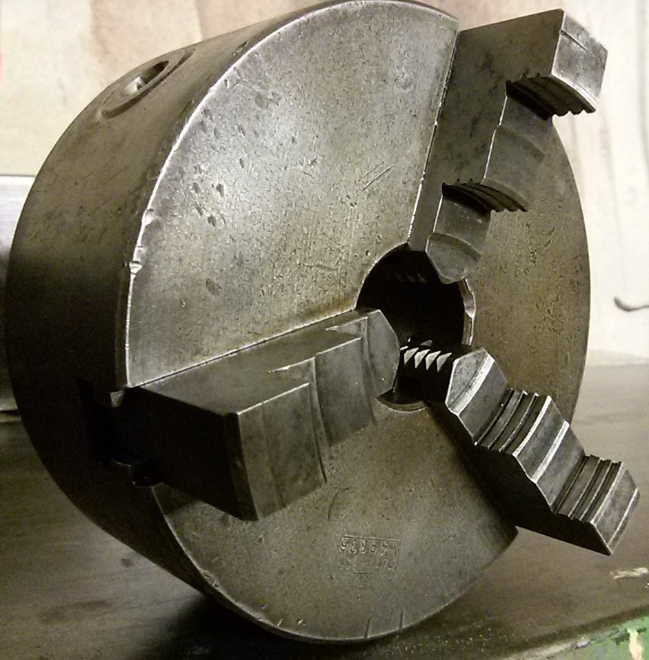

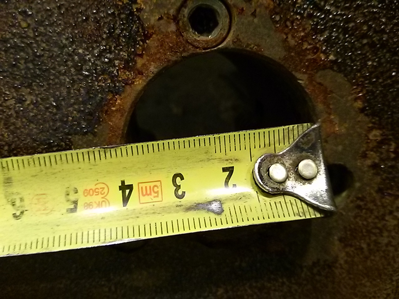

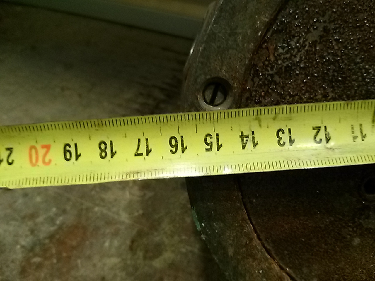

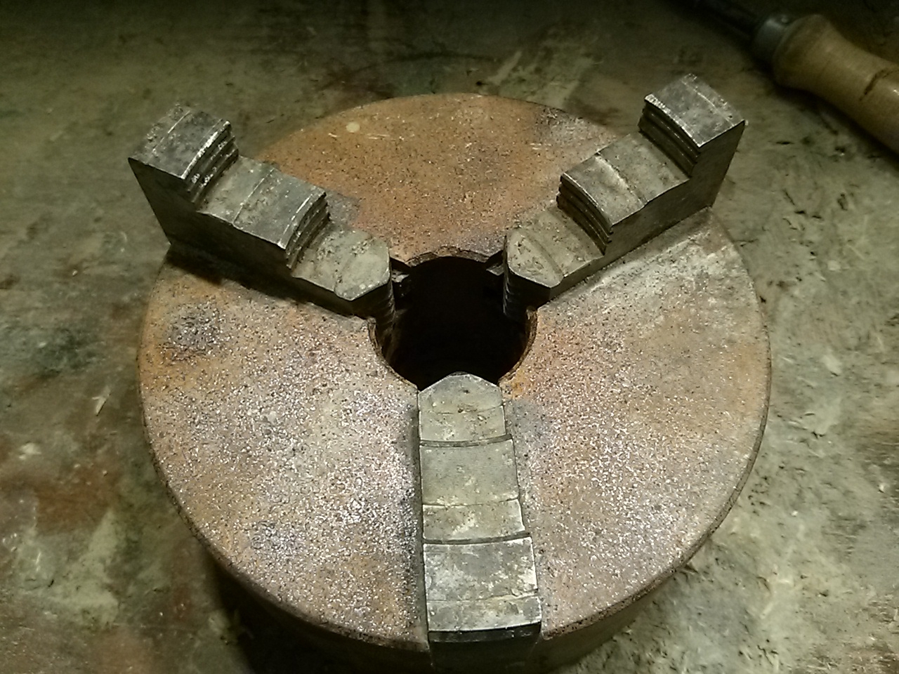

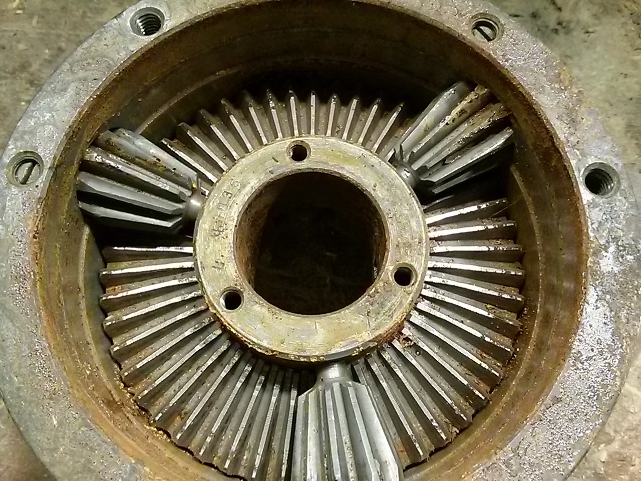

Mam dość skorodowany uchwyt tokarski, 3 szczękowy, śr 160mm, wewnętrzna 40mm i zastanawiam się czy jest sens go naprawiać, odrdzewiać i regenerować, biorąc pod uwagę kwestię zakupu innego ew. mniejszego, który chciałbym zamontować do tokarki do drewna.

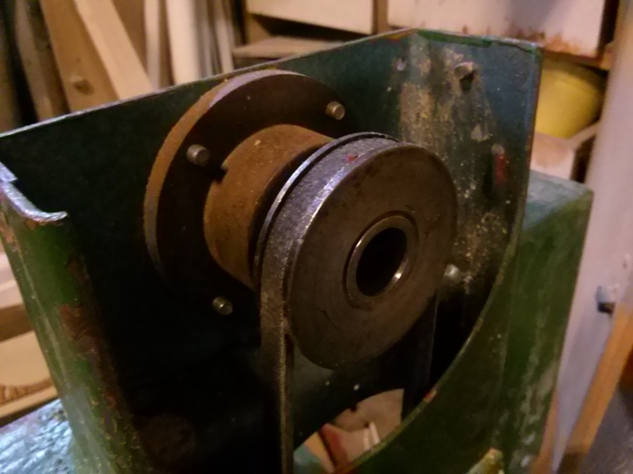

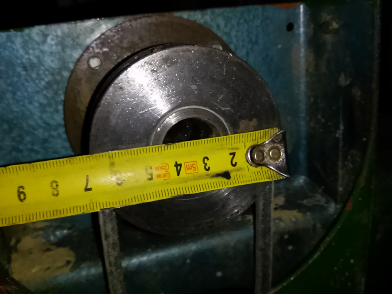

Pytanie drugie: Czy jest możliwość aby zamontować go do poniższej tokarki do drewna?
Zabierak tokarski do drewna, mniej więcej taki:
jest mocowany na stożek o średnicy około 20mm. Pomijając kwestię zamocowania uchwytu tokarskiego (bez możliwości przelotu), czy to ma prawo działać? Uchwyt tokarski to dość spora masa i nie wiem czy mocowanie stożkowe udźwignie sam uchwyt, a co dopiero jakiś materiał do obróbki.

oczywiście że można, wyczyścić z rdzy, wykąpać w oleju. Przeglądnąć spiralę, jeżeli czysta to z uchwytu jeszcze będzie pożytek. Co do zabieraka to można dać do przeszlifowania na uchwyt cylindryczny i mocować w uchwycie, ewentualnie dobrać redukcję do stożka i przeszlifować redukcję do mocowania cylindrycznego.

Nie trzeba zmieniać w tokarce mocowania przy kole pasowym na większe? Stożek 20mm w porównaniu do 160mm uchwytu tokarskiego wydaje mi się trochę wątły...
Nie mam tokarki do metalu, więc mocowanie uchwytu zlecę tokarzowi, ale mam wątpliwości co do wytrzymałości mocowania. powinno przecież jeszcze utrzymać jakiś materiał.

Można też zlecić tokarzowi wytoczenie stożka morsea we wrzecionie, do kła dopasować redukcję stożka i tak bedzie najprościej. , bez potrzeby montażu tarczy zabierakowej do uchwytu ( jeżeli zbędny ) ale można wykonać jedno i drugie.
To tokarz podejmie decyzję czy te mocowania będą prawidłowe i czy będą wystarczająco wytrzymałe. Wszystko zależy z jakiego materiału wykonane jest samo wrzeciono.
