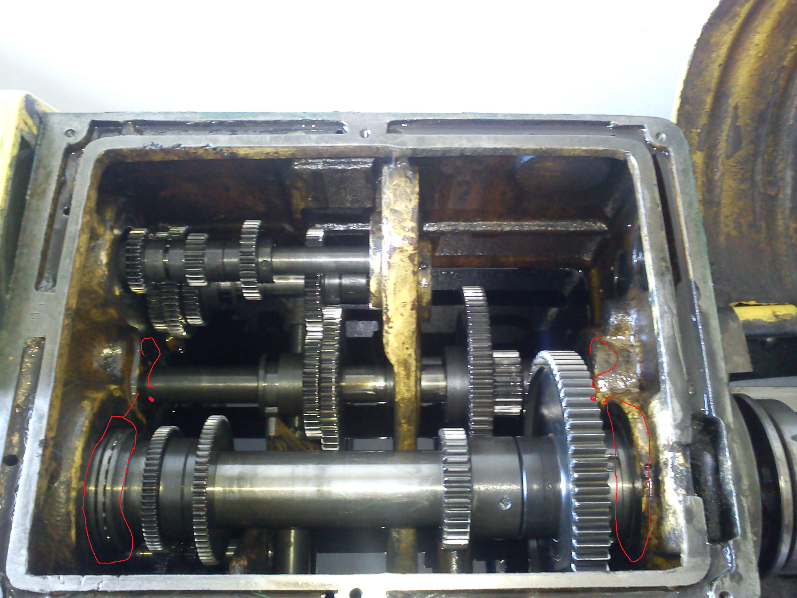

witam posiadam tokarke tue 40 i rozsypało mi się łozysko wrzeciona to dalsze i moze ktoś by pomógł i zna symbole tych dwóch głównych łożysk bo boje sie ze to są dosyć konkretne koszta naprawy .... a nie rozbierałem jeszcze maszyny
jeśłi bym miał wymieniać to od razu dwa łozyska
to są te 2 łozyska
jestem tu nowy prosze o wyrozumiałość i dziękuje za każdą odpowiedz

To lepiej rozkręć, bo ktoś podpowie, a potym się okaże... nie raz tak było.

http://allearchiwum.pl/lozysko_wrzecien ... 11487.html
Treść aukcji: Łożysko wrzeciennika tokarki TUE40 NN3014K(70110X30).Jest to łożysko główne tuż za uchwytem ,łożysko w dużym stopniu decyduje o dokładności toczenia.Nie wysyłam za pobraniem. Cena: 180,00 zł
http://www.elektroda.pl/rtvforum/viewto ... 3#13528916
TUE 40 są różne

ja posiadam tą na dole a to jest nowe łozysko ktore posiadasz ? bo potrzebuje tego i jeszcze tego na końcu

to jakbyś mogł to podał byś mi jeszcze dane łozyska tego drugiego ?

Weź pod uwagę klasę dokładności łożyska, jeśli zależy Ci na precyzyjnym toczeniu. W łożyskach FŁT są to zwykle znaki po numerze np. po literze K (stożek pierścienia wewnętrznego) jest P i cyfra np. 5 lub 4 i tu im mniejsza wartość tym bardziej precyzyjne łożysko. Stąd też duże rozbieżności w cenach.
Szukaj leżaka magazynowego na internetowej giełdzie łożysk.

dzięki grzegorz53 bardzo przydatna rada chodź na początku szukam jeszcze jednego symbolu drugiego łozyska zeby poszukać w internecie ewentualnie po sklepach w okolicy popytac czy mają takie cuda i w jakich cenach bo maszyna też juz troche latek ma i nie wiem czy nie bedzie małego problemu
