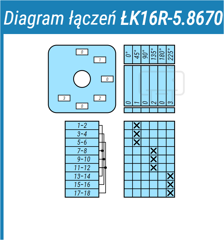

Przełącznik krzywkowy
W firmie Spamel można zamówić od 10A do 100A
Np. ŁK25-5.8670 (pozycje 0-1-0-2-0-3) kosztuje około 125zł
Na pozycje 0-1-0-2-0-3-0-4 na zamówienie.
