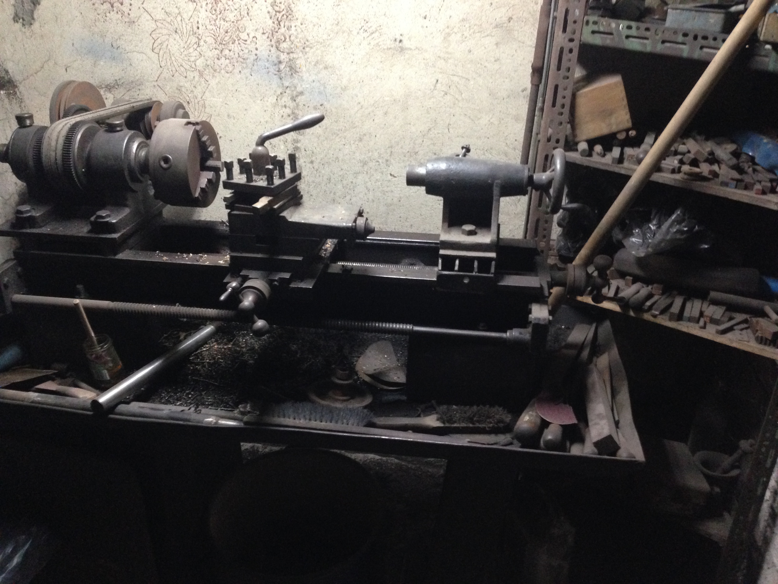

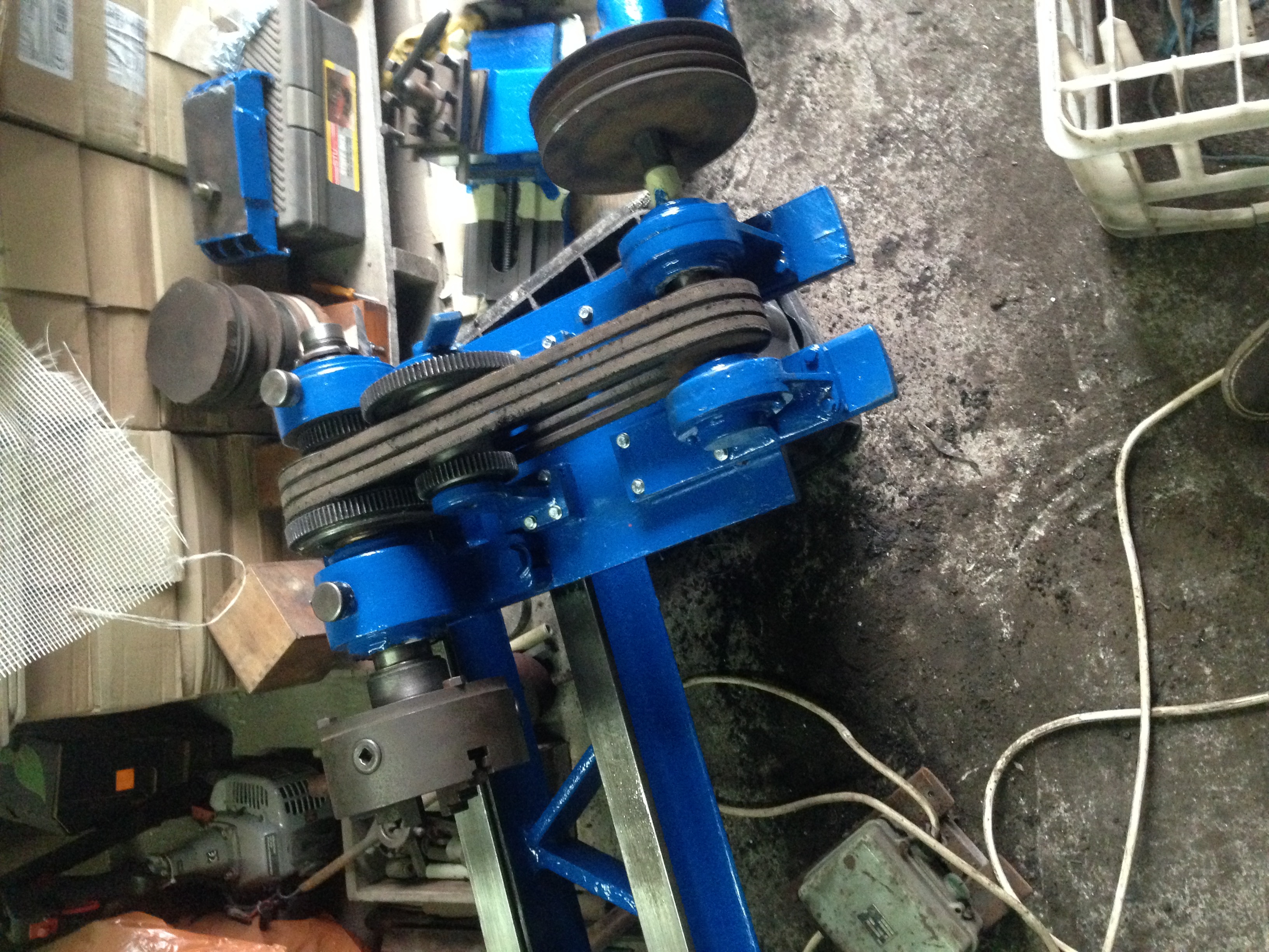

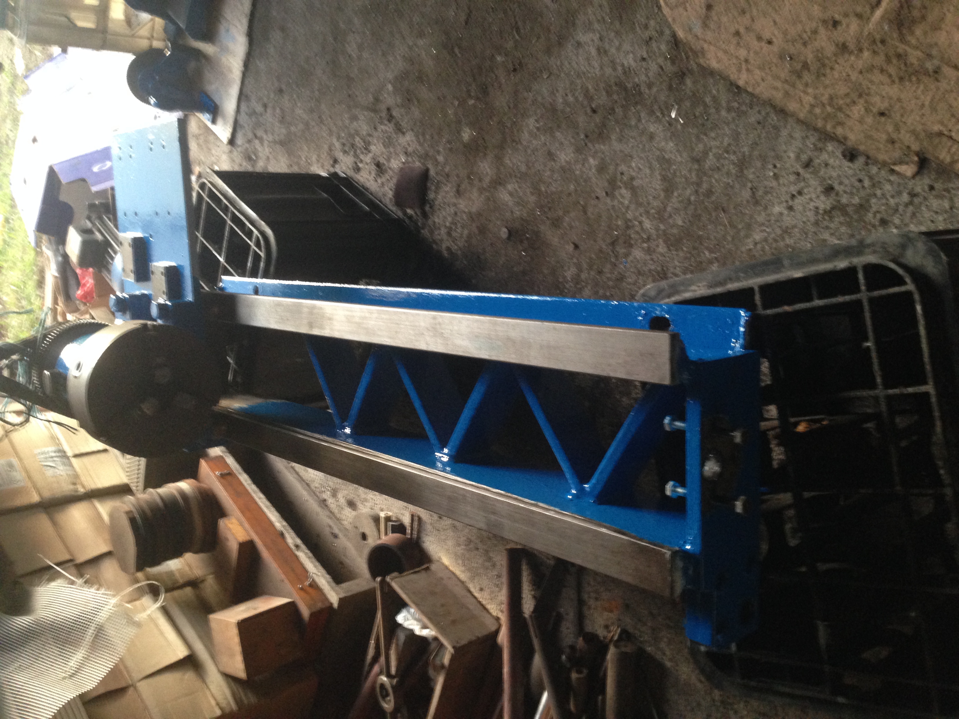

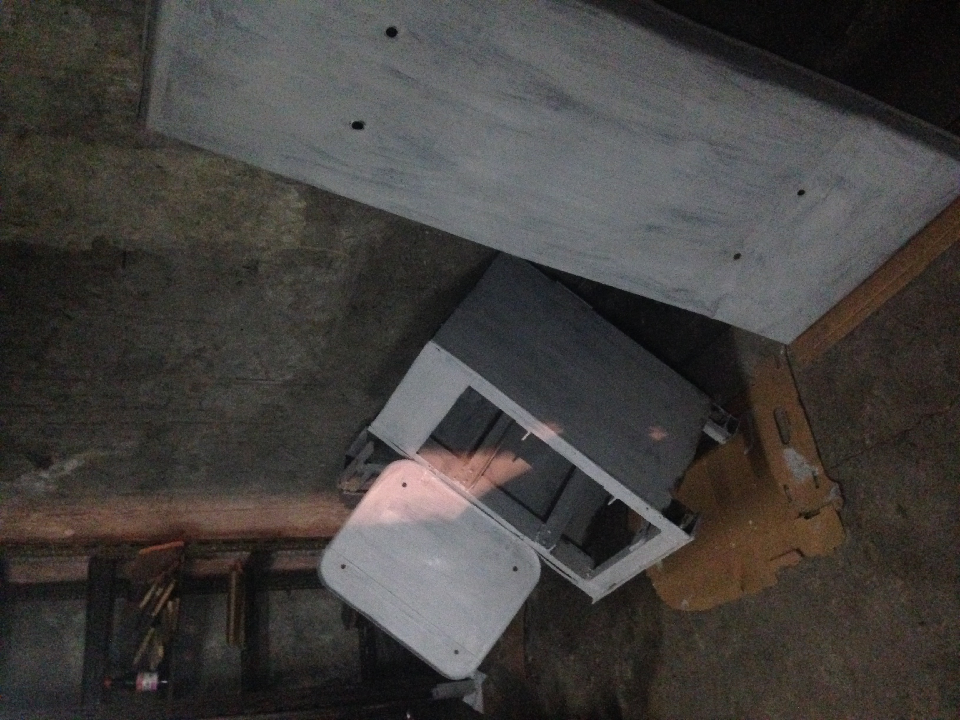

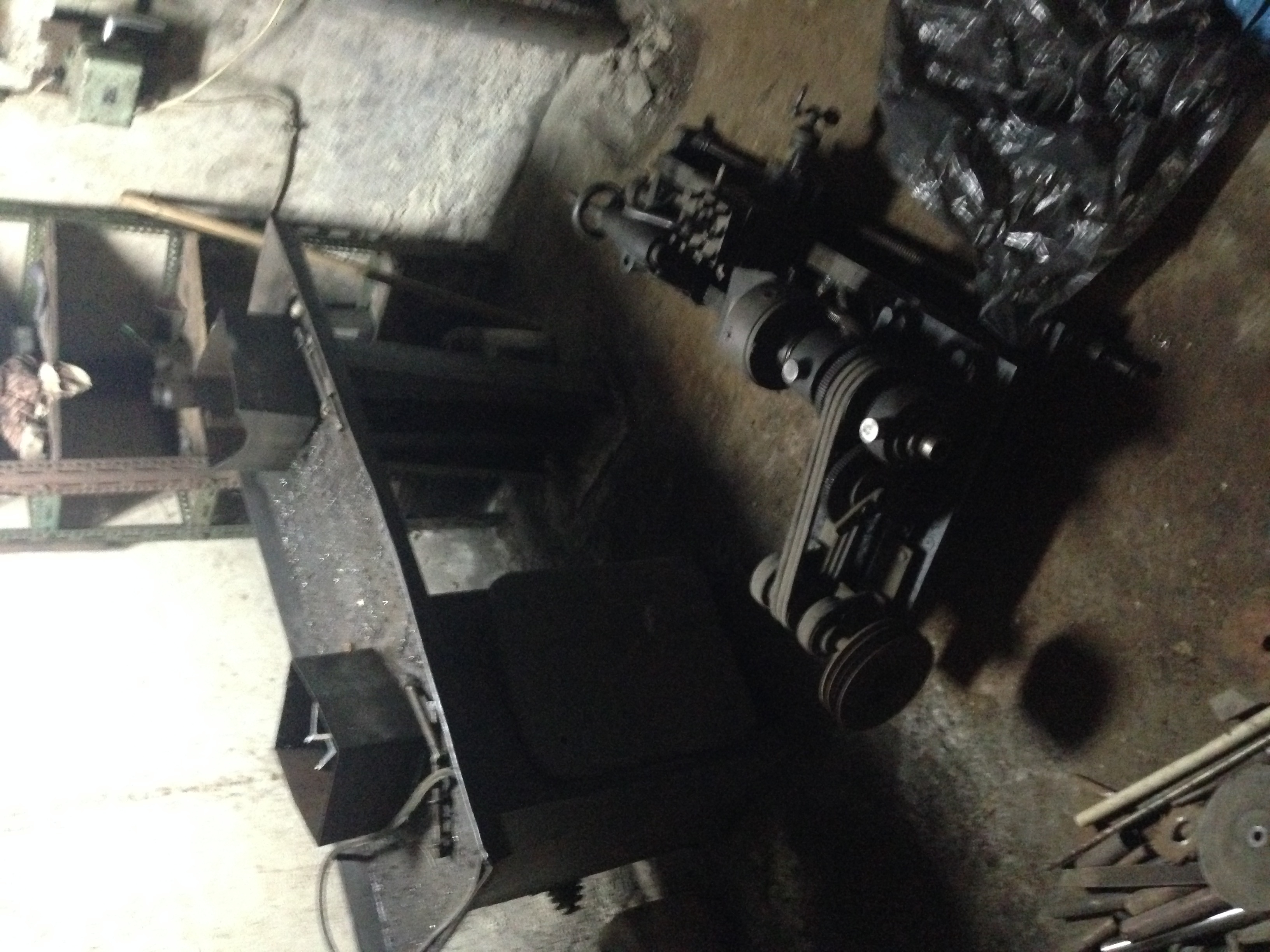

Witam wszystkich użytkowników chcial bym z góry dodać że jestem dyslektykiem oraz jest to mój pierwszy post na tym forum dlatego za ewentualne błędy bardzo przepraszam.

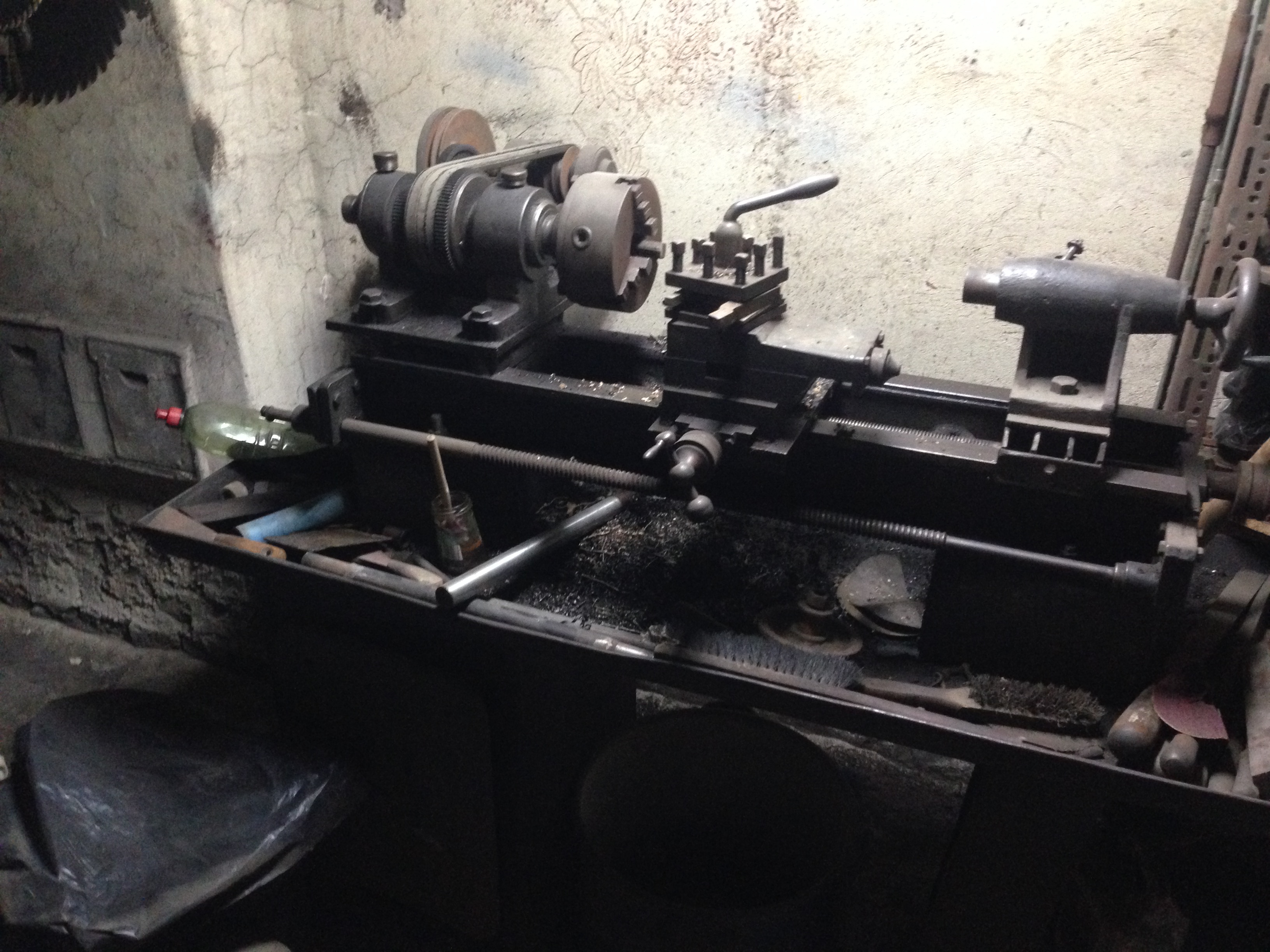

A wiec zacznijmy, od jakiegoś czasu czytam to forum, interesuje się obrabiarkami cnc oraz konwencjonalnymi. Zakupiłem tokarkę która chciałem wam przedstawić i poprosić o radę fachowców. Dostałem do niej cała bazę noży, stalki oraz wiele wierteł i różnych potrzebnych do pracy narzędzi
Jak widać jest to zwykła tokarka. Podczas toczenia na niej dałem rade zabrać wióra ok 2-3 mm w stali co wydaje mi się jest dosyć dobrym wynikiem

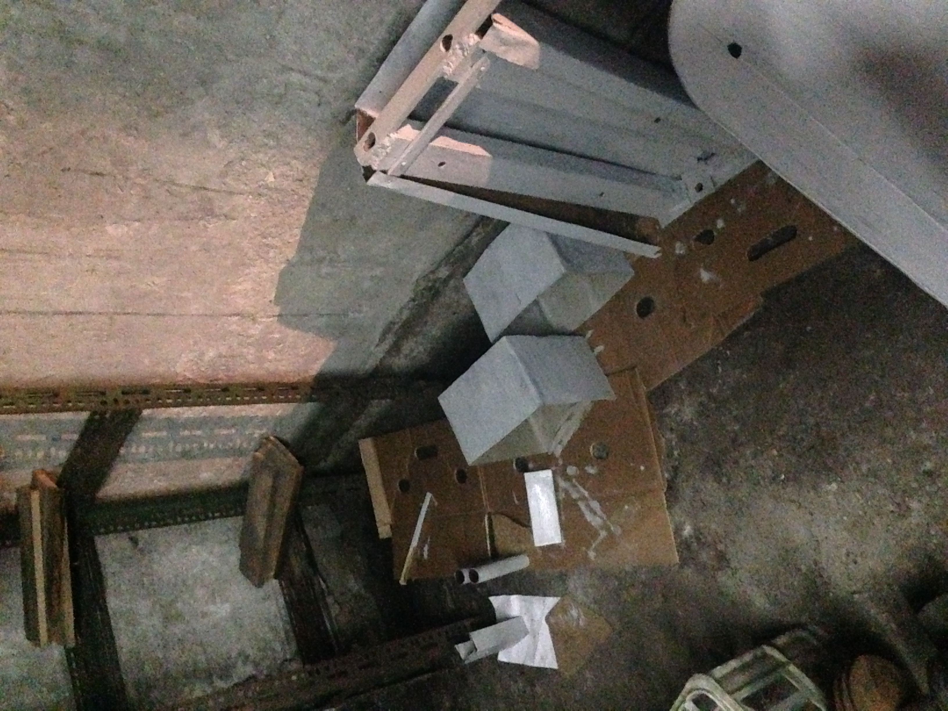

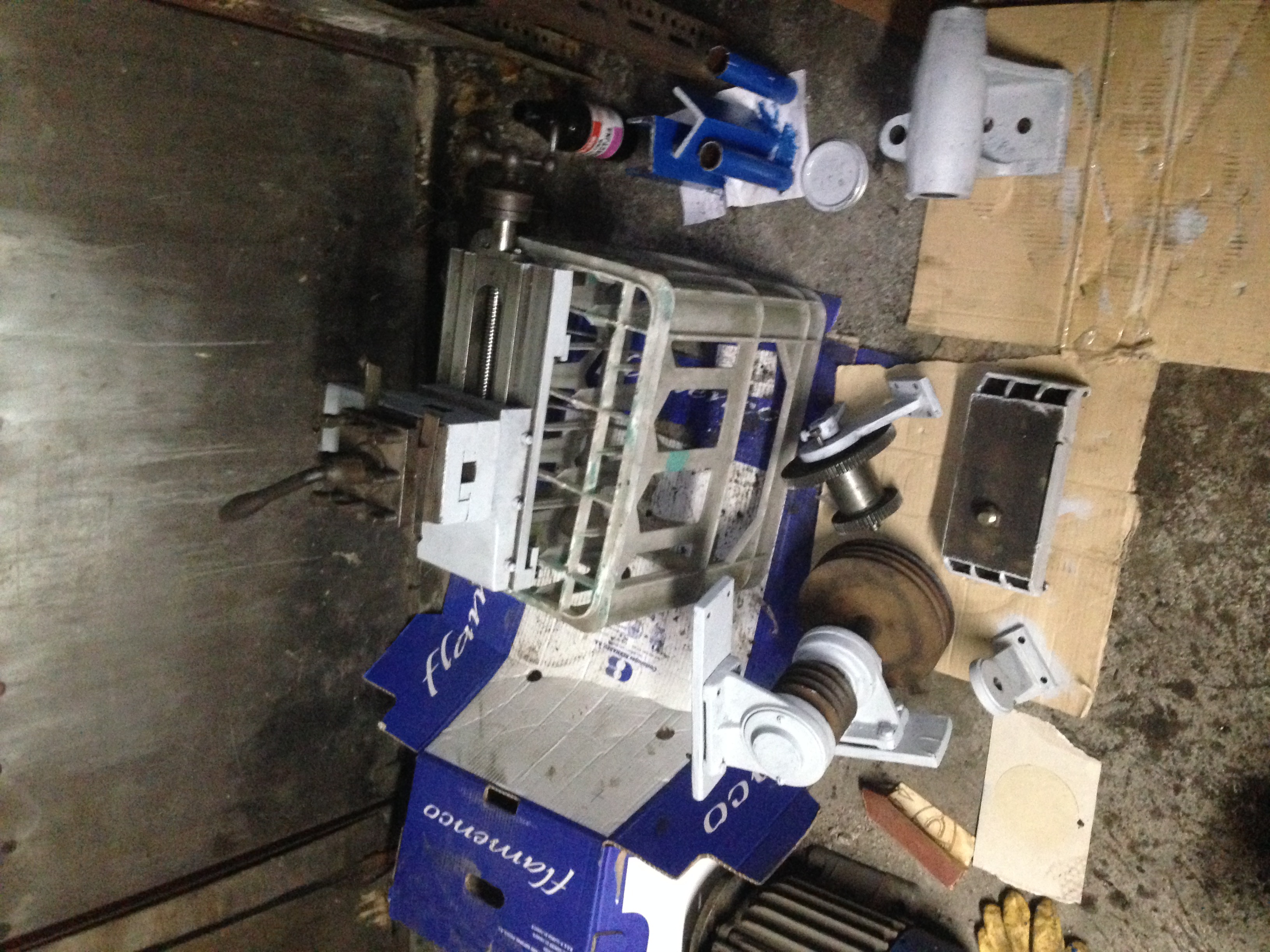

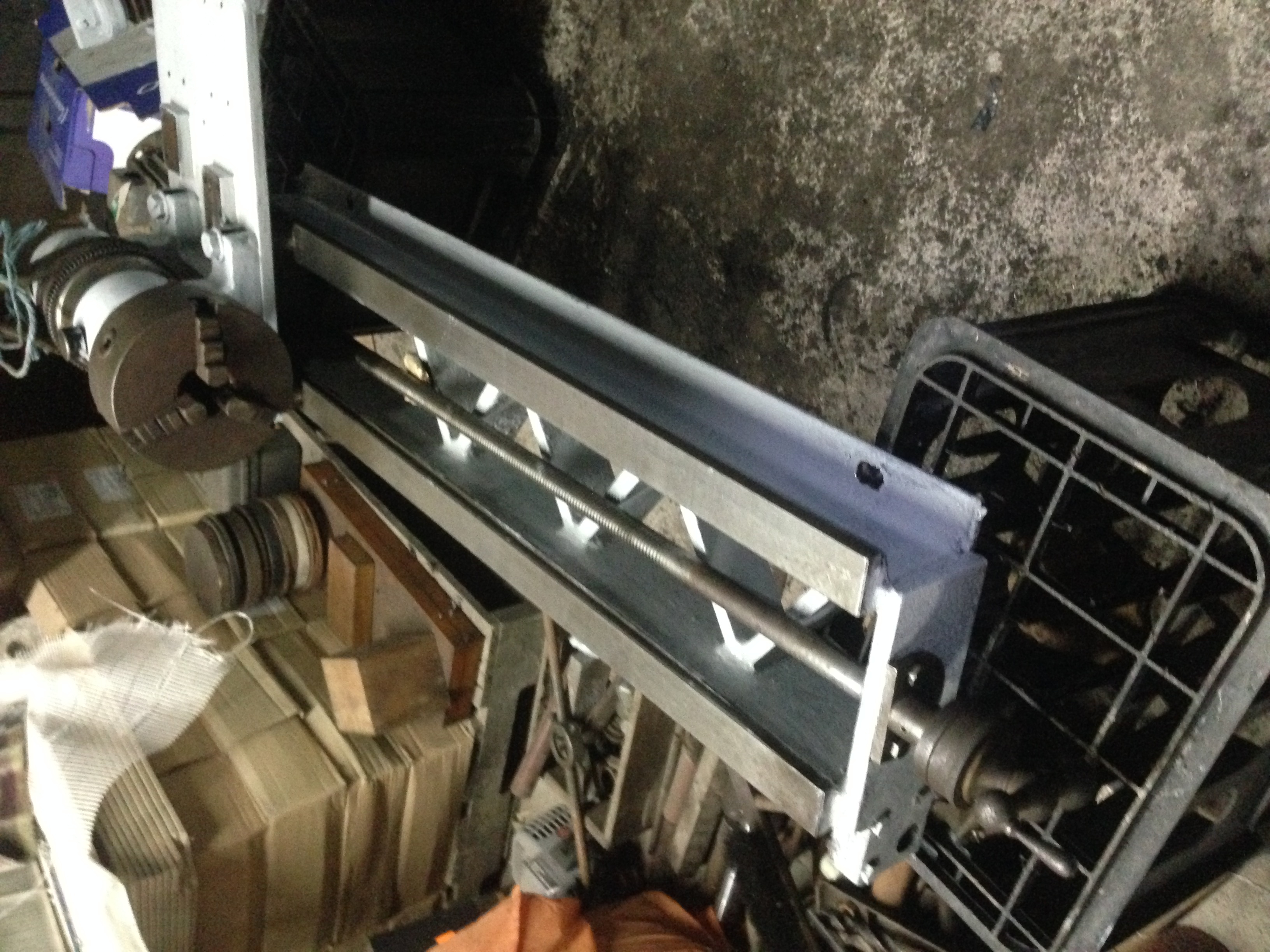

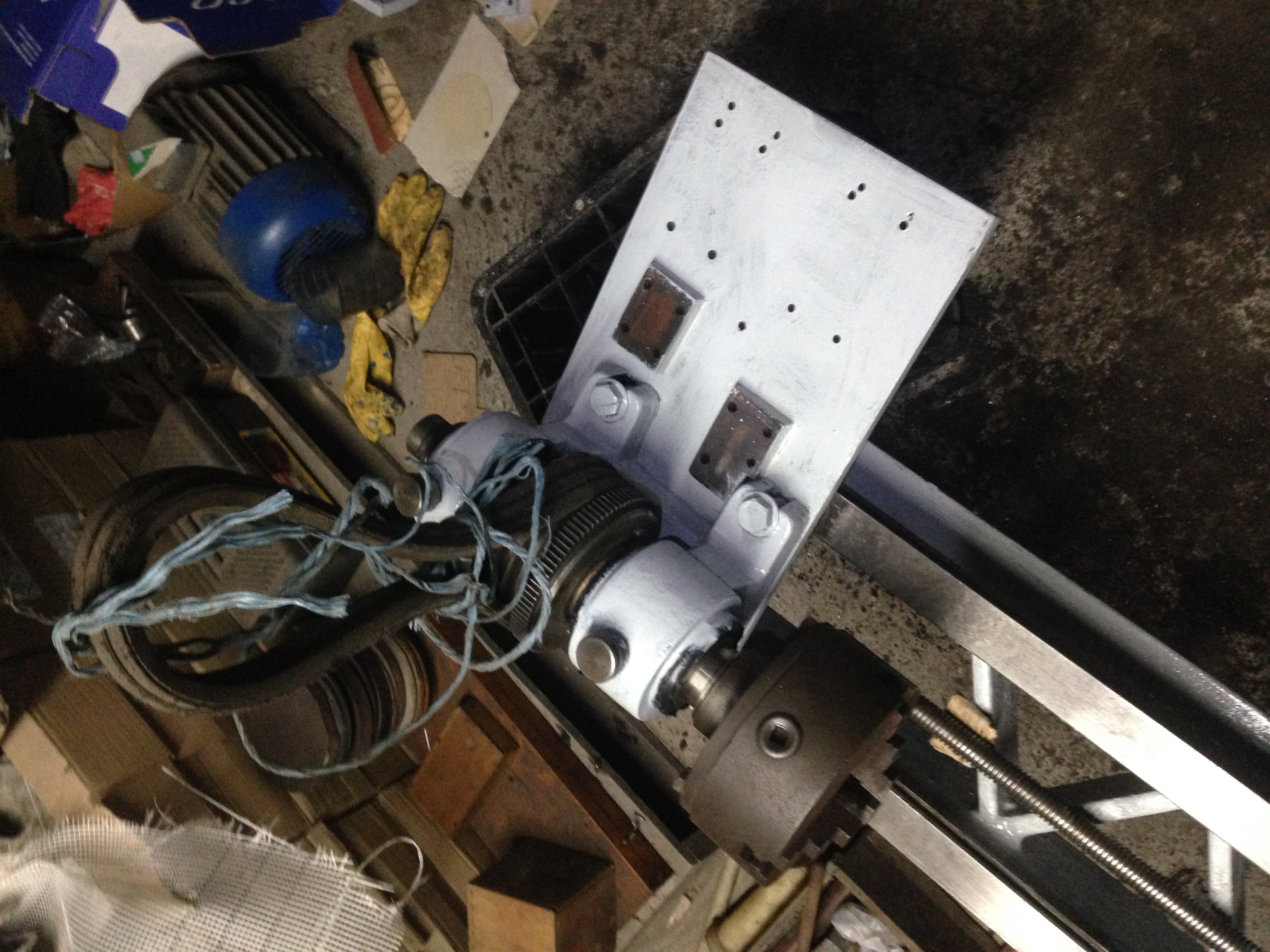

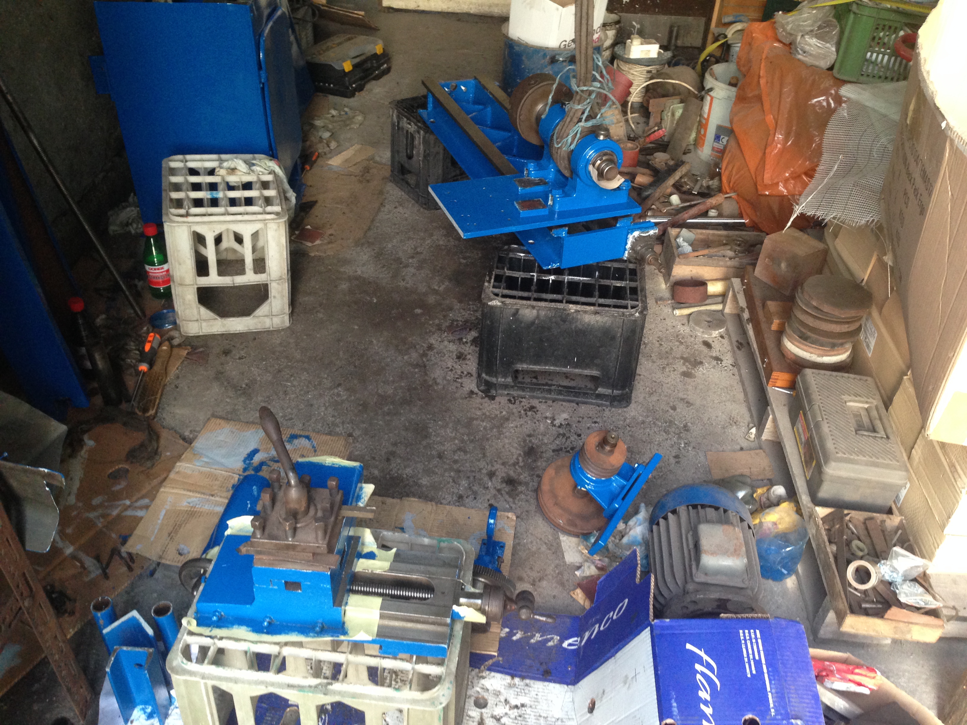

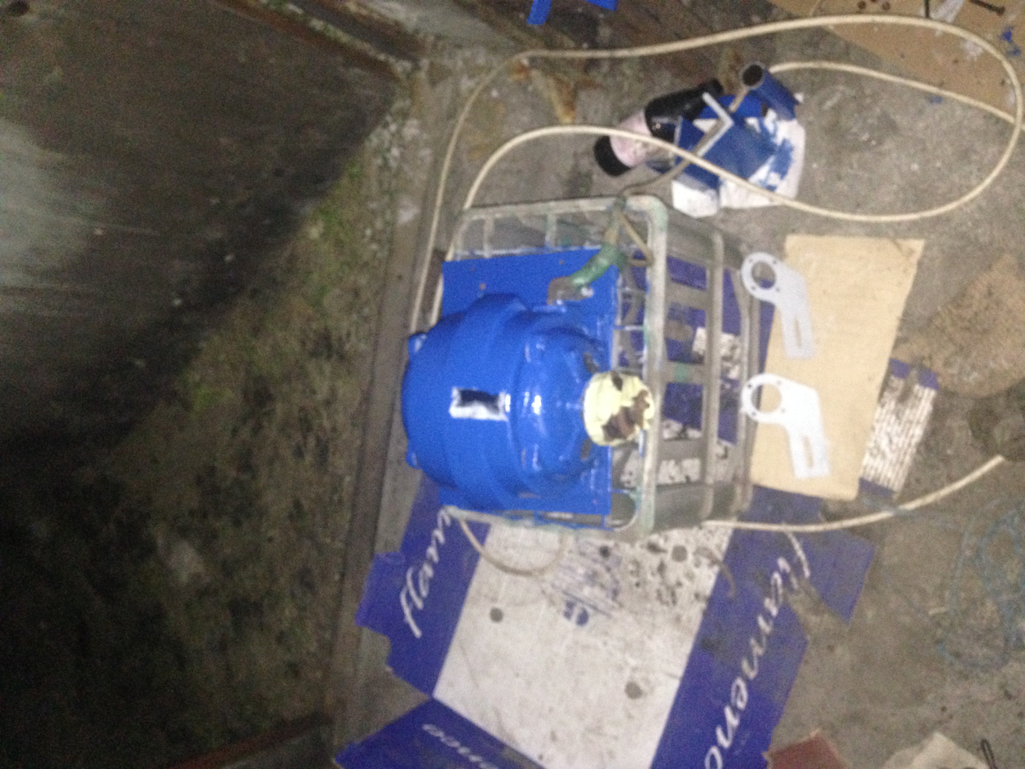

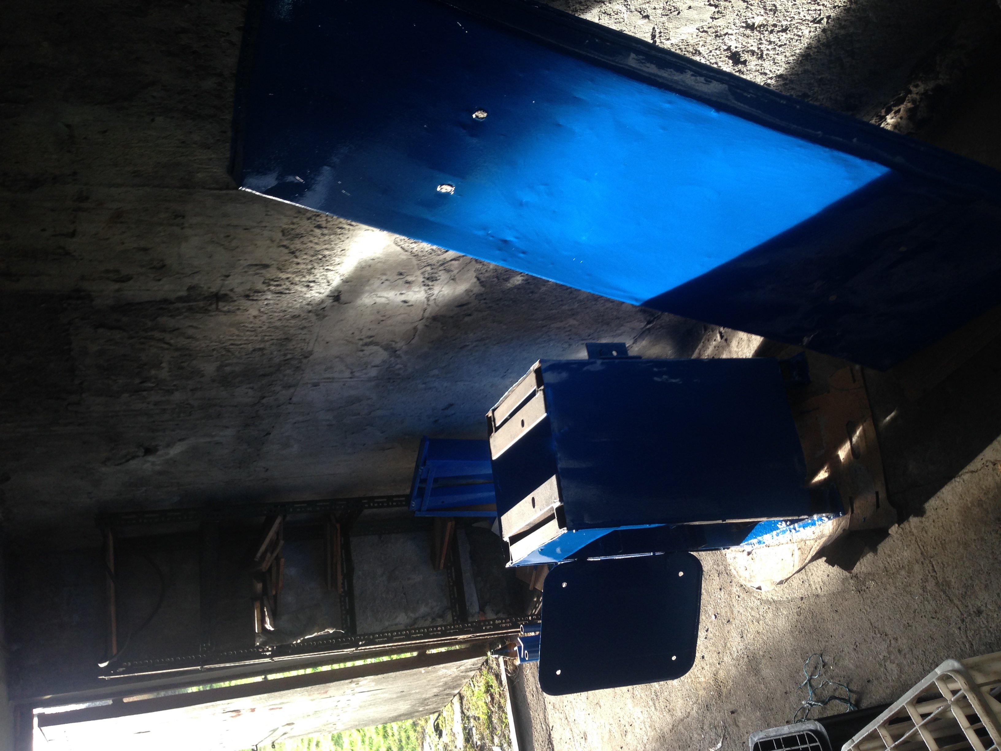

Przyszedł czas na remont oraz dopieszczenie jej

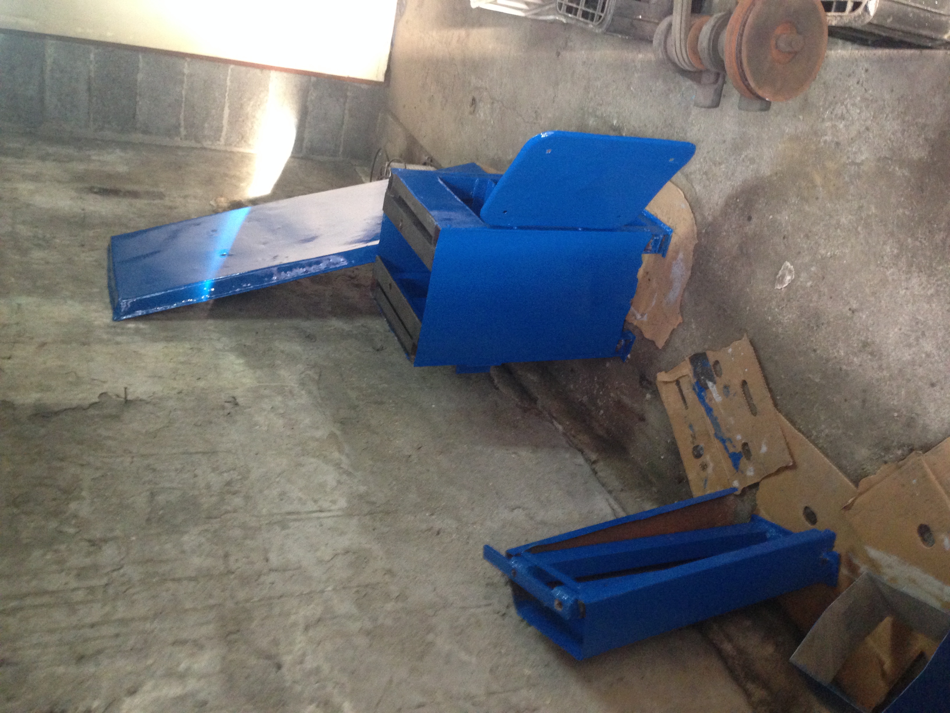

Po podkładzie przyszedł czas na wybór farby, wybrałem niebieski kolor chlorokauczukowy

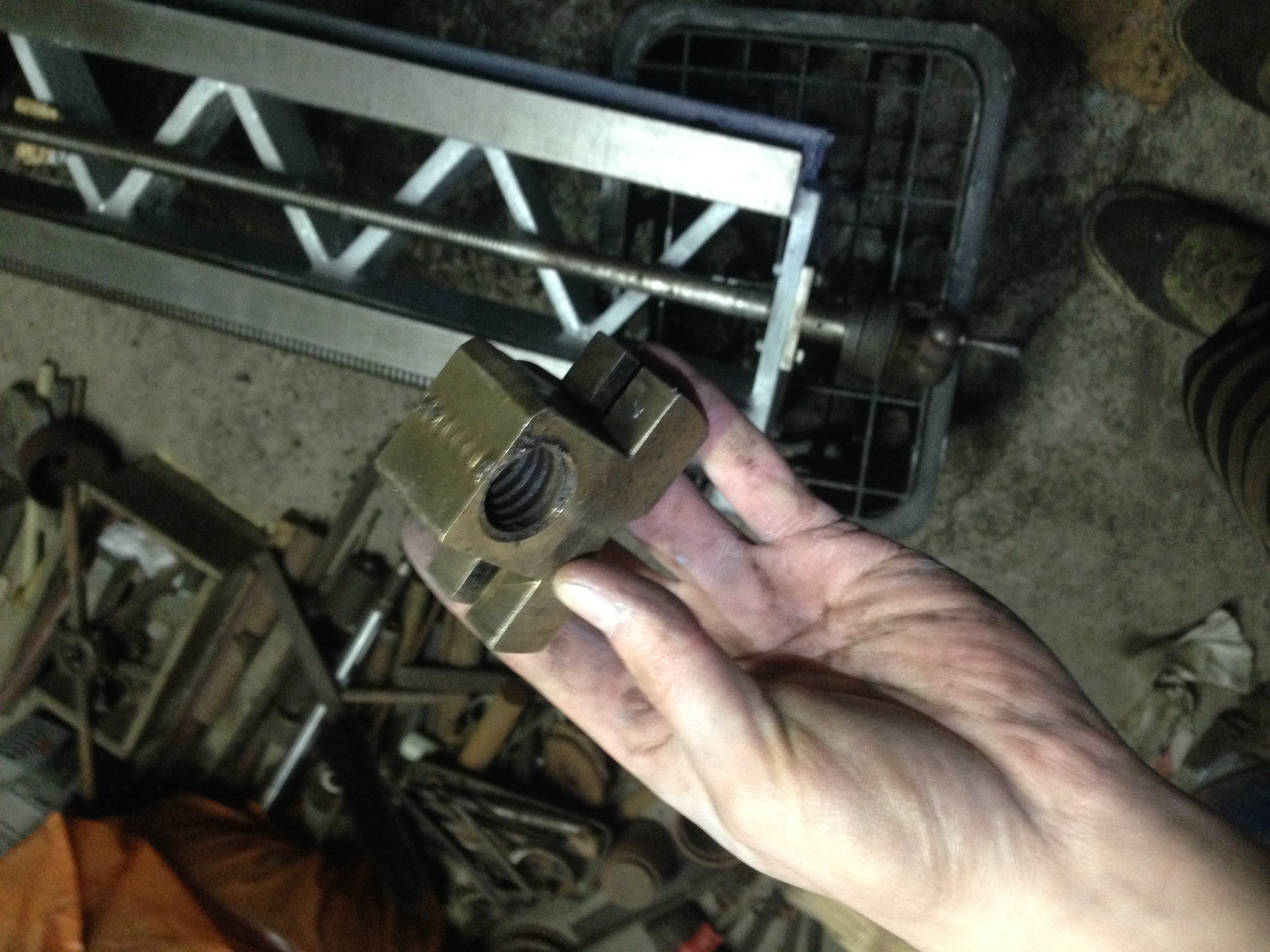

W miedzy czasie zauważyłem że do wymiany jest nakrętka do śruby od posuwu wzdłużnego
Narazie czekam aż będzie dorobiona dlatego prace obecnie stanęły w miejscu.
Teraz mam kilka pytań do fachowców :
-myślałem aby przerobić tą tokarkę na cnc na bazie silników krokowych
-jak widac tokarka nie ma posuwów automatycznych które chciałem dorobić z silników elektrycznych od wycieraczek samochodowych ponieważ tam są zastosowane przekładnie które z tego co ja wiem dają dosyć duże przełożenie.
Co sądzicie o tym ? Bardzo proszę o pomoc oraz wypowiadanie się na ten temat

Tokarka to wykonana amatorsko samoróbka. Do tego chyba nie została w pełni skończona. Posiada łoże płaskie, co jest jej największą wadą.
Zanim zaczniesz w nią inwestować zainteresuj się jej stanem i geometrią - poczytaj na forum, jak dokonać pomiarów.
Maszyna z uwagi na luzy prawdopodobnie nadaje się tylko do toczenia "grubym wiórem".

Jeżeli chodzi o toczenie mniejszym wiórem to tez nie ma z tym problem, tokarka daje radę zbierać małe grubości Po skasowaniu luzów jest dobrze. Przyjrzę sie jej geometri dokładniej, w przyszłym tygodniu ma przyjść znajomy zbadać ja dokładnie tokarka ma na boku wybite takie numery moze ktos pomoże w zidentyfikowaniu

Prace poszły do przodu, tokarka ma nowa nakrętkę i nabrała kształtu.
Moze mi ktos pomoc jak zrobic automatyczne posuwy ? Myslalem nad sterownikiem + silnik krokowy z tej aukcji :
http://allegro.pl/showItem2.php?item=6075268778
Proszę o opinie na ten temat
