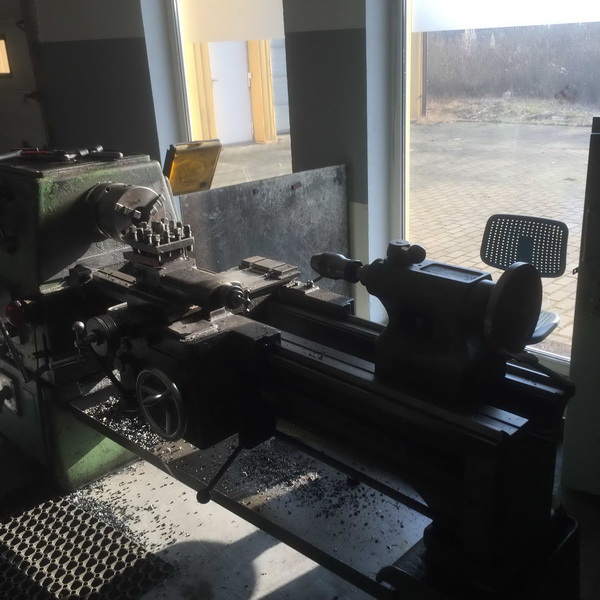

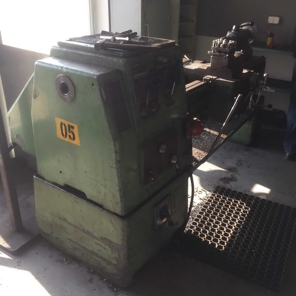

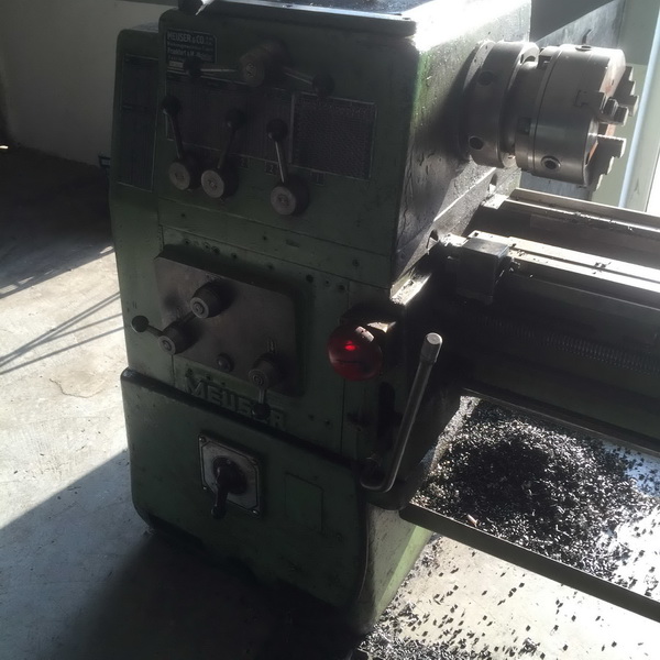

Poszukuję jakichkolwiek danych technicznych (przelot wrzeciona, wznios kłów, jaki stożek w koniku, waga, moc silnika itd.) do tokarki MEUSER & CO. Jeśli ktoś posiada takie informacje, prosiłbym o podzielenie się nimi.

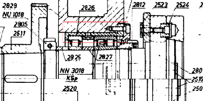

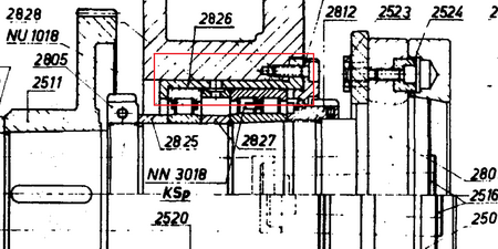

Post napisał: dabdab » 25 wrz 2017, 17:31

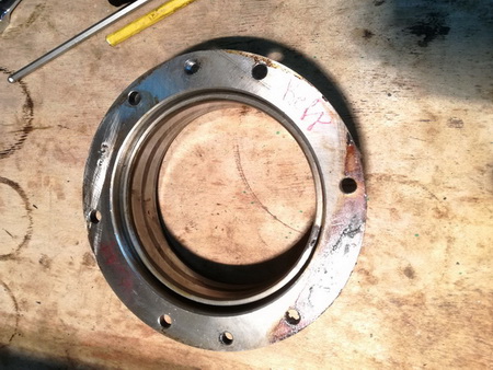

Czy mógłby mi ktoś doradzić z jakiego materiału wykonać element zaznaczony na rysunku o numerze 2826. Jest on mocowany do korpusu wrzeciennika, a w nim znajdują się łożyska.
Musze takowy dorobić, ponieważ okazało się, że wcześniejszy właściciel "przerobił po swojemu" i została tylko połowa tej tulei bez jednego łożyska. Pozdrawiam.
Posty: 12418
Post napisał: RomanJ4 » 25 wrz 2017, 21:11
Powinno to być hartowane, bo inaczej łożysko wygniecie...
