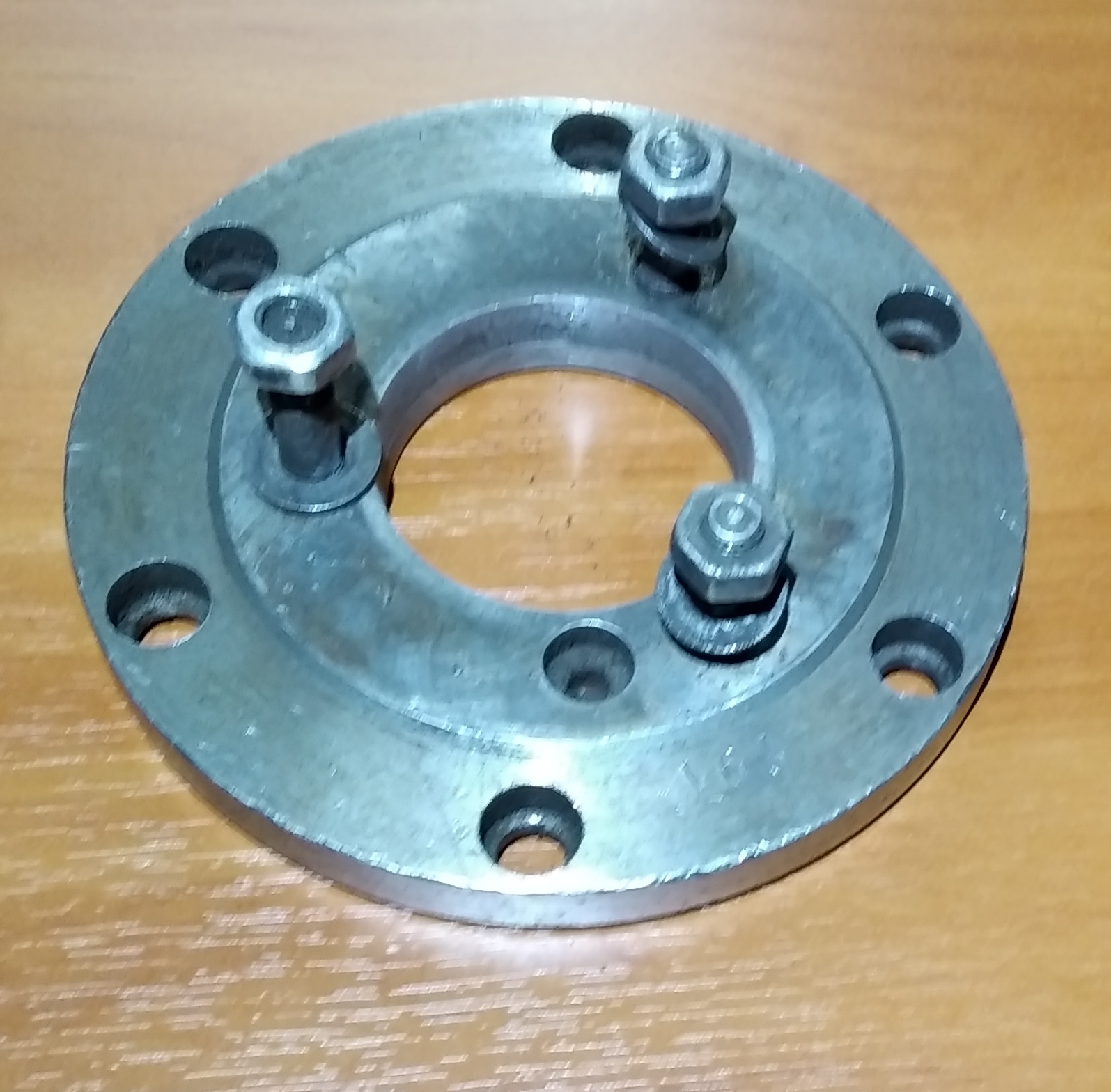

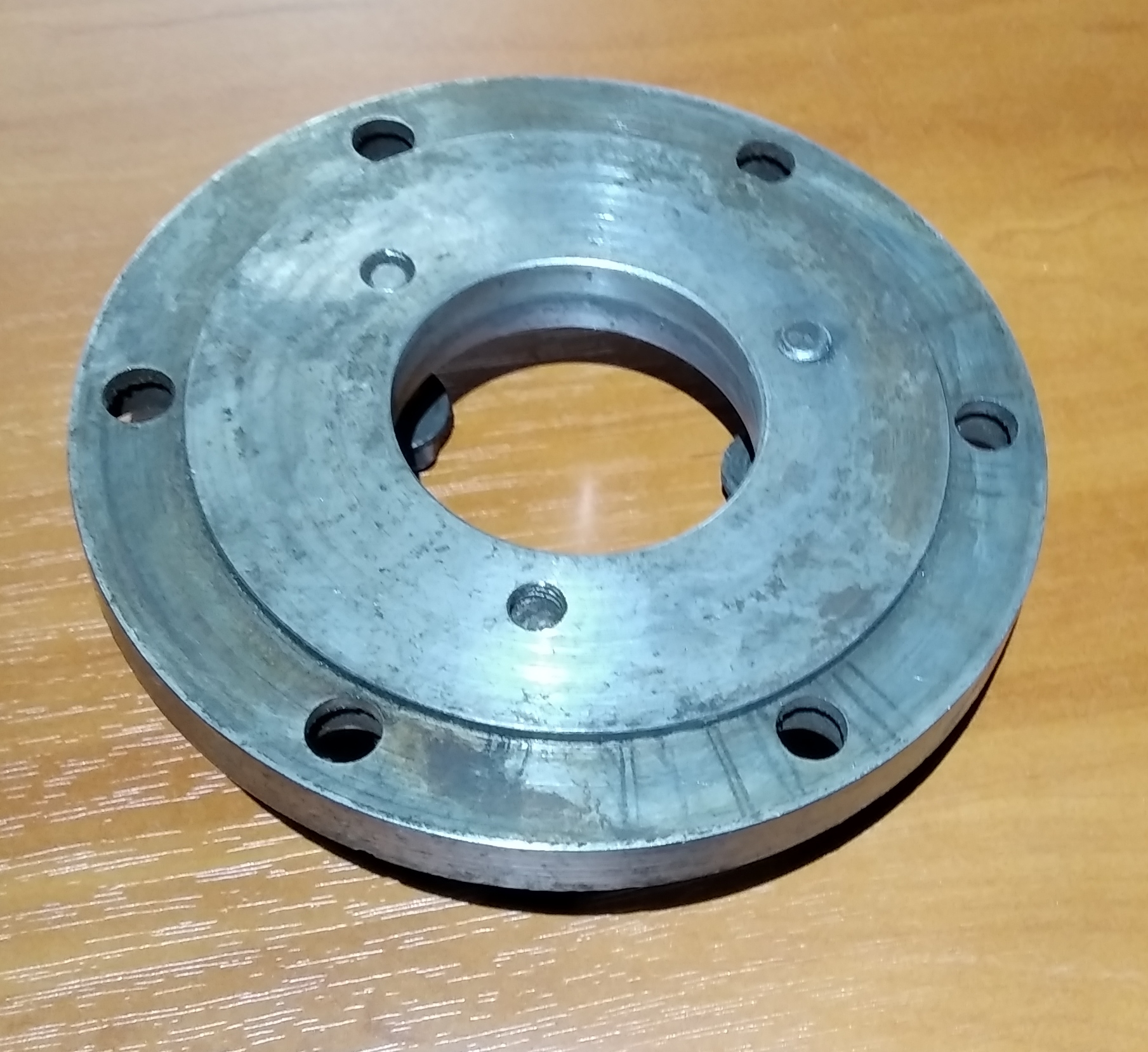

Witam jako że kupiłem moją tokarkę trochę w ciemno wyszło parę drobiazgów do poprawy, jedną z nich jest właśnie problem z zabierakiem uchwytu. Nie siada on pasownie na stożek wrzeciona ma około 0.5 bicia po skręceniu (samo wrzeciona jest praktycznie bez luzu). Teraz moje pytanie skąd mogę dostać zabierak do tej tumki?

TUM 25 ma inną końcówkę wrzeciona niż TUM 25A

U mnie wygląda to tak

Mój zabierak pochodzi od tuma 25a, wymiary stożka ⌀61- ⌀63,5.

to u mnie chyba jest coś zdrutowane bo jest stożek za 60.8 na 61.2 i w uchwycie był identyczny zabierak.

Pokaż jeszcze końcówkę wrzeciona.

zaraz pójdę zrobić lepsze zdjęcia tylko takie miałem

Wygląda jakby stożek wrzeciona był stoczony na mniejszy.
