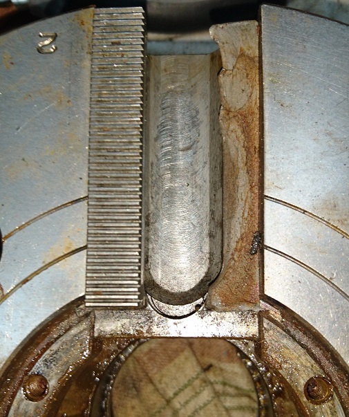

Zapij wodą.
Zapomnij o jakiejkolwiek naprawie tej uszkodzonej szczęki (dolnej).
Tylko wymiana na drugą. Niestety szczęki mają szlifowane ząbki kompletami tj. trzy razem. Marne szanse na to żeby trafić w ten sam wymiar. Także szczęki górne i tak trzeba będzie dopasować względem siebie.

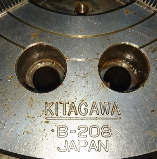

W Bisonie produkowaliśmy szczęki pod ząbki "Kitagawa" możesz zapukać do Bisona z zapytaniem.
Coś wydaje się Mi że taniej będzie kupić drugi, są takie Bisona pod rozstaw śrub Kitagawa.
