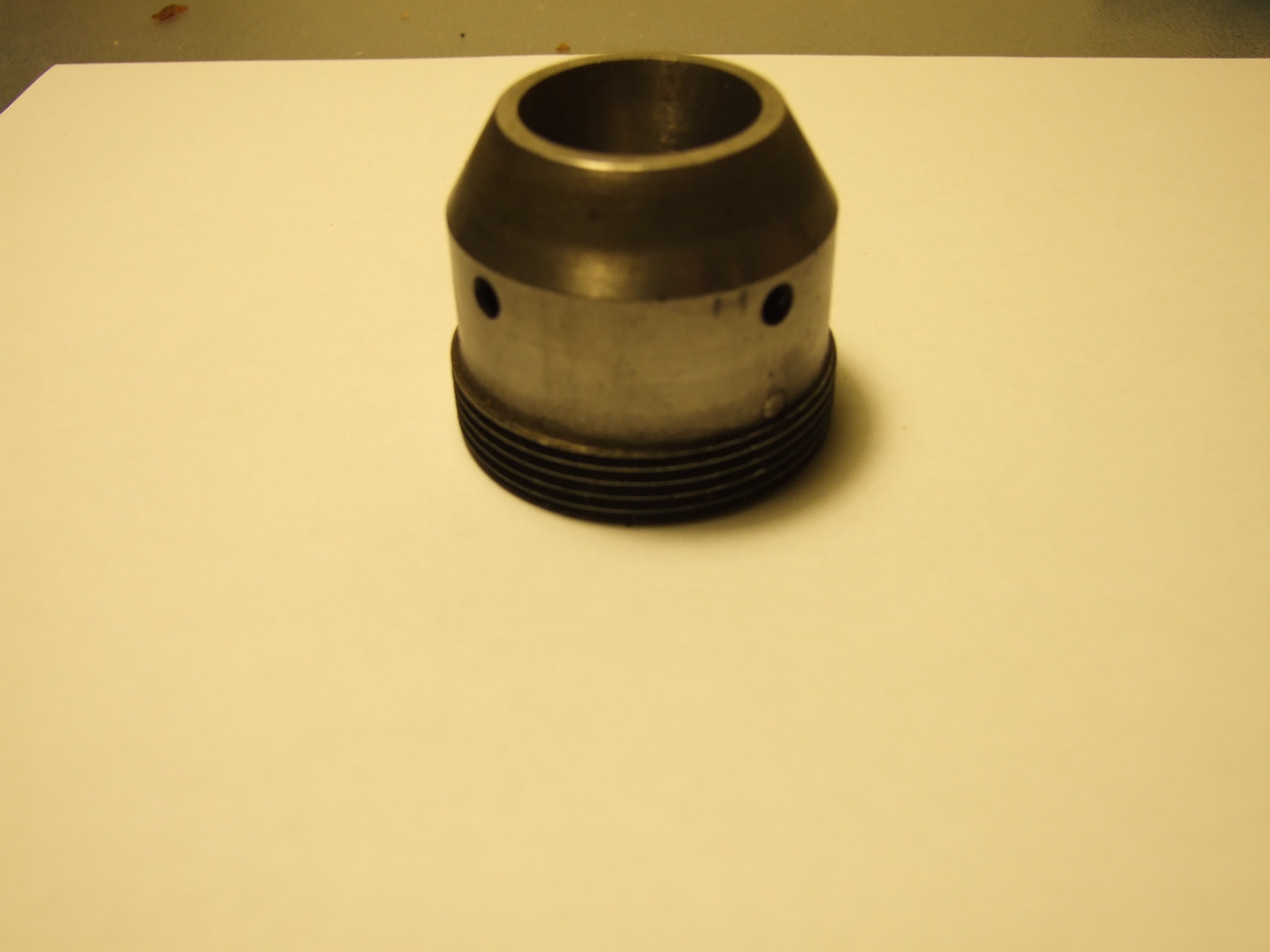

Zdjęcie 1: oprawka tulejek do TSA 16? Moje z TSB są do niej za duże. Gwint zewnętrzny M48x2

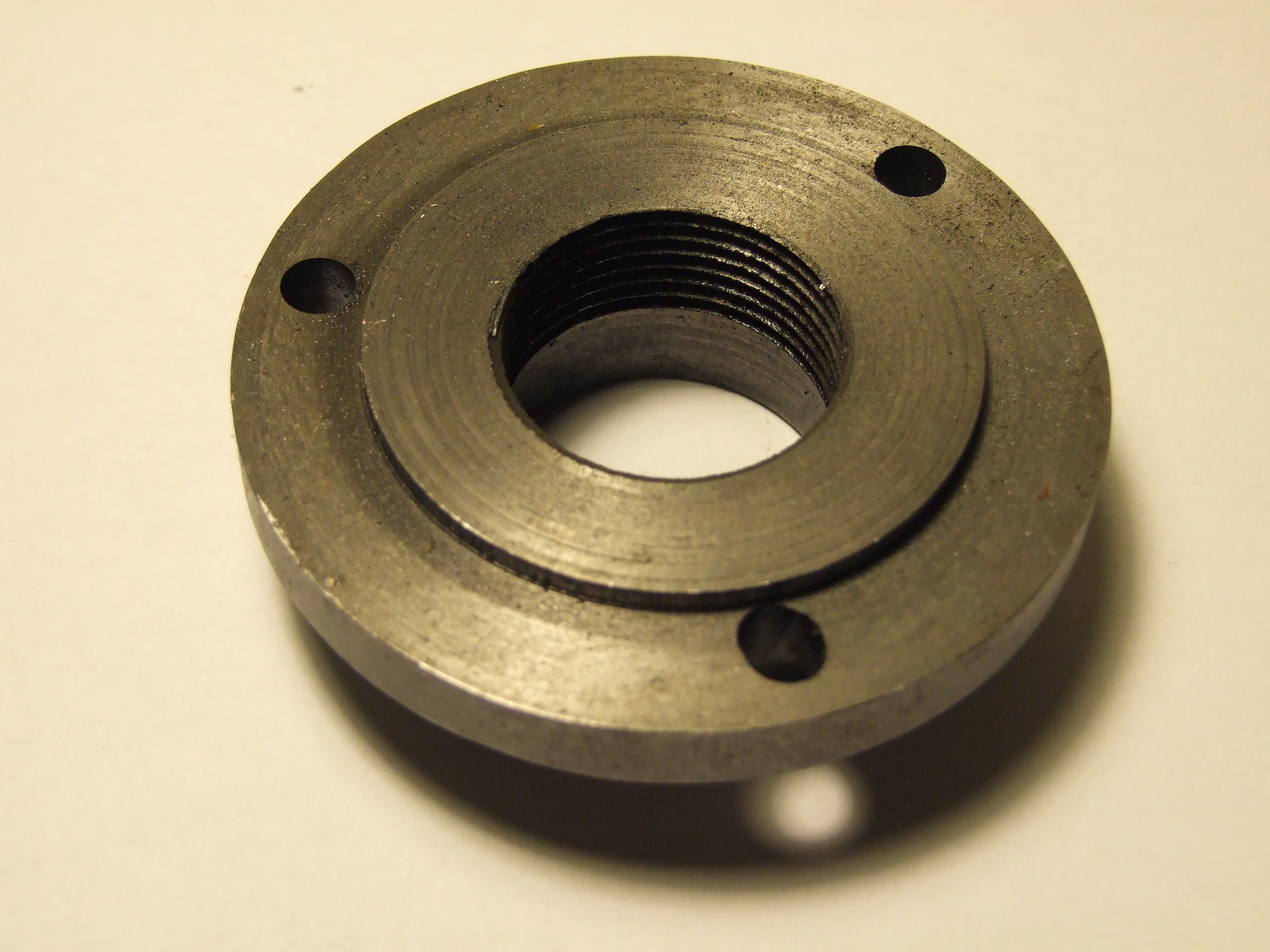

Zdjęcie 2:
Zabierak 80. Od strony wrzeciona pogłębienie walcowe, dalej gwint M30x2 (lub 1,5, nie mam jak zmierzyć). Do jakich tokarek taki pasuje?
