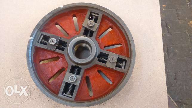

Na zdjęciu z OLX jest pokazana planszajba od OUS-1. Mocowana na gwint na wrzecionie. Jest o tyle nietypowa, że poza otworami do mocowania, jak w typowej planszajbie, ma 4 niezależne szczęki jak uchwyt tokarski. I jak to nazwać ? Planszajbouchwyt ? :grin:

Jest to zwykła planszajba z niezależnymi szczękami jakich pełno. http://allegro.pl/listing/listing.php?o ... m-1-1-0907

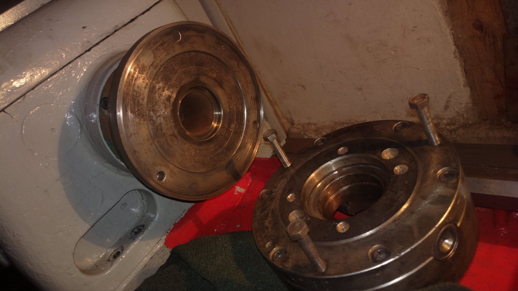

Post napisał: roger18sx » 28 lis 2015, 19:28
Dziś sobie rozebrałem uchwyt w celu wyczyszczenia go w środku. Trzyma się on na trzech śrubach m12.Jak to u was wygląda, czy nie jest to za mało bo można by wywiercić dodatkowe trzy otwory w tarczy.

Post napisał: patrykb » 28 lis 2015, 21:33
Prędzej wrzeciono zatrzyma niż zerwie śruby
