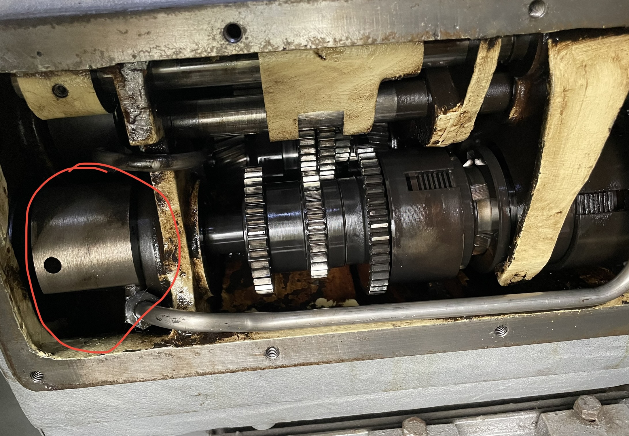

Ogarniałem temat ze smarowaniem, okazało się ze silnik był zle podłączony, kręcił się nie w ta stronę co trzeba (tokarkę niedawno kupiłem i dopiero teraz się za nią wziąłem). Pompa zamiast pompować to wypychała olej.

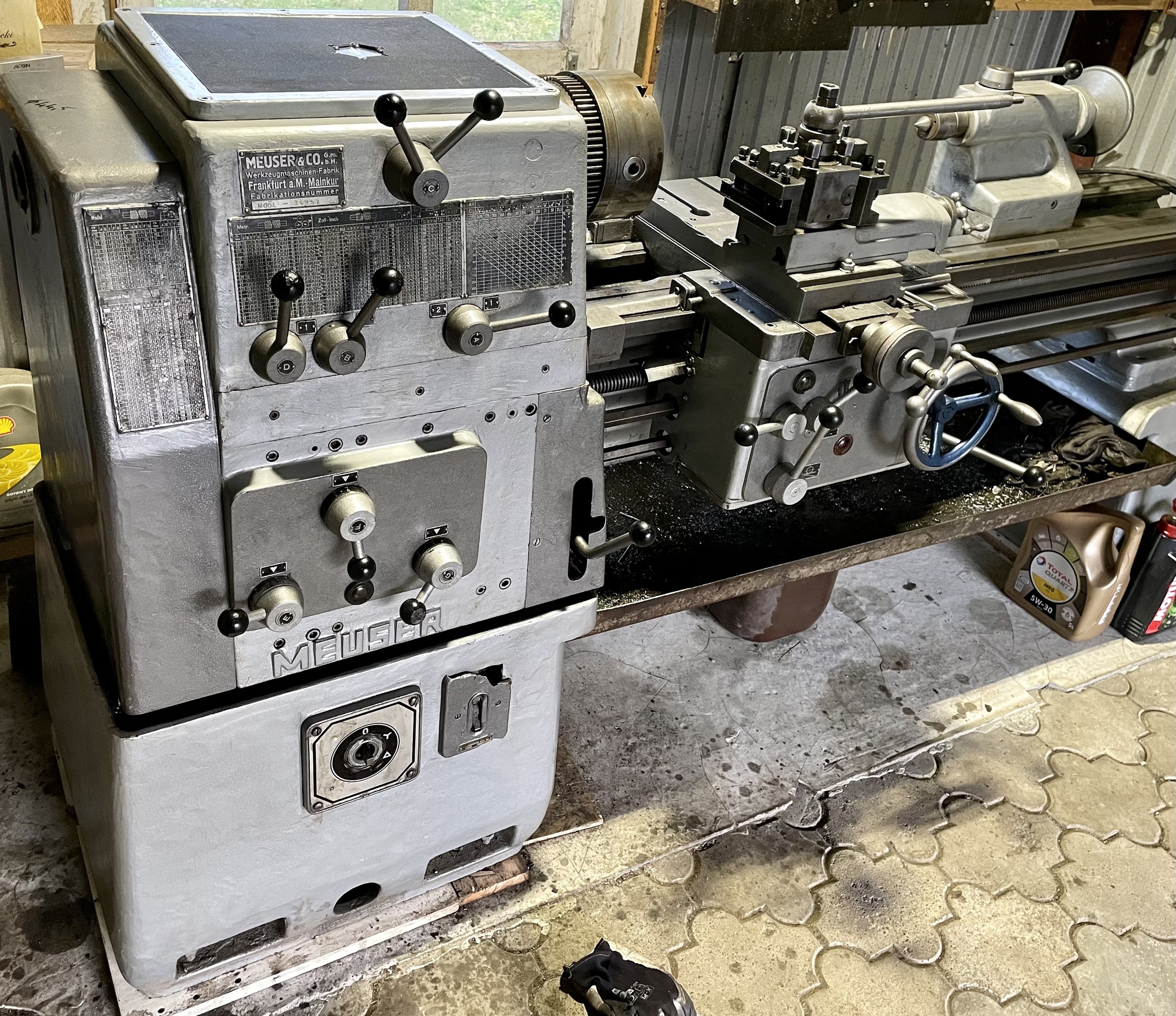

Pierwsze zdjęcie widok na skrzynkę posuwów, zaznaczone miejsce to smok pompy. Sama pompa znajduje się u góry i zamontowana jest na wałku napędzanym przez silnik - trzecie zdjęcie. Po zmianie obrotów silnika i wyczyszczeniu przewodów, pompka zaczęła pryskać olejem na wszystkie strony, ciśnienie jest bardzo duże. Maszyna w końcu zaczęła cicho pracować i wszystkie korby działają bardzo płynnie.

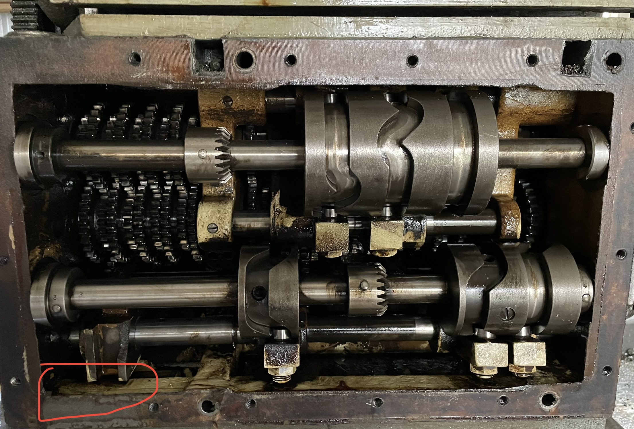

Jedyne co został to ogarnięcie pompki która smaruje suport. Nie wiem dokładnie czym jest napędzana ta pompka- czy olej powinien być podawany po manualnym kręcę ku korbami czy tylko po włączeniu posuwu? Od dołu jest dekiel ale niewiele przez niego widać niestety.
