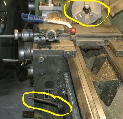

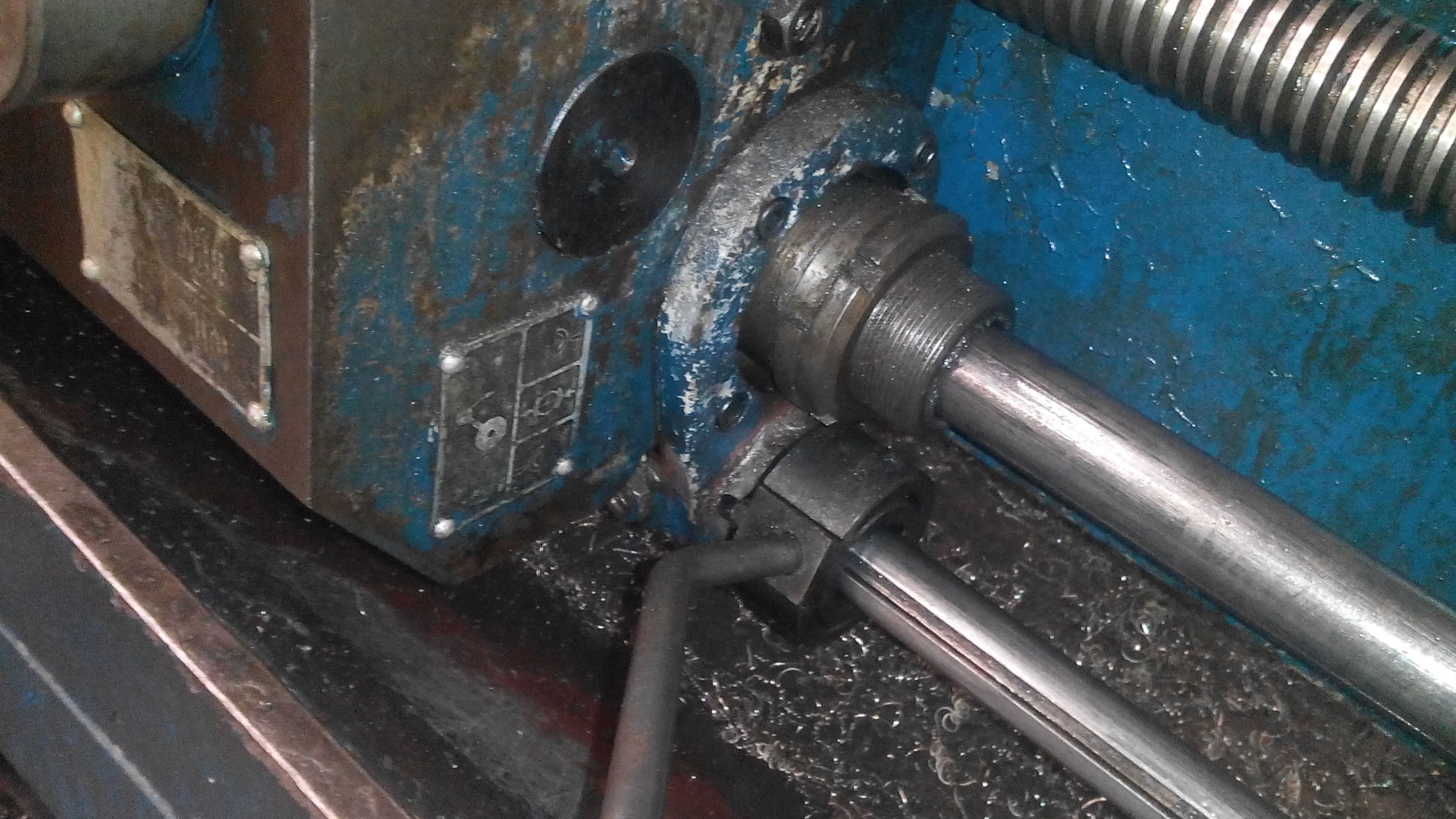

Mam tokarkę TUM 25B metalu.
Szukam części nie nowe, ale używane .
Nie mogę znaleźć na Słowacji
zdjęcia części na TUM25B
- sprzęgło
- koło pasowe ... może to być również wymiary kola pasowego
- wałek
- dźwignia
Proszę adres kto sprzedaje części na TUM 25B
Z góry dziękuję za pomoc przepraszam za moje pisanie, ale używam tłumacza internetowego, bo jestem Słowacja,
Dziękuję

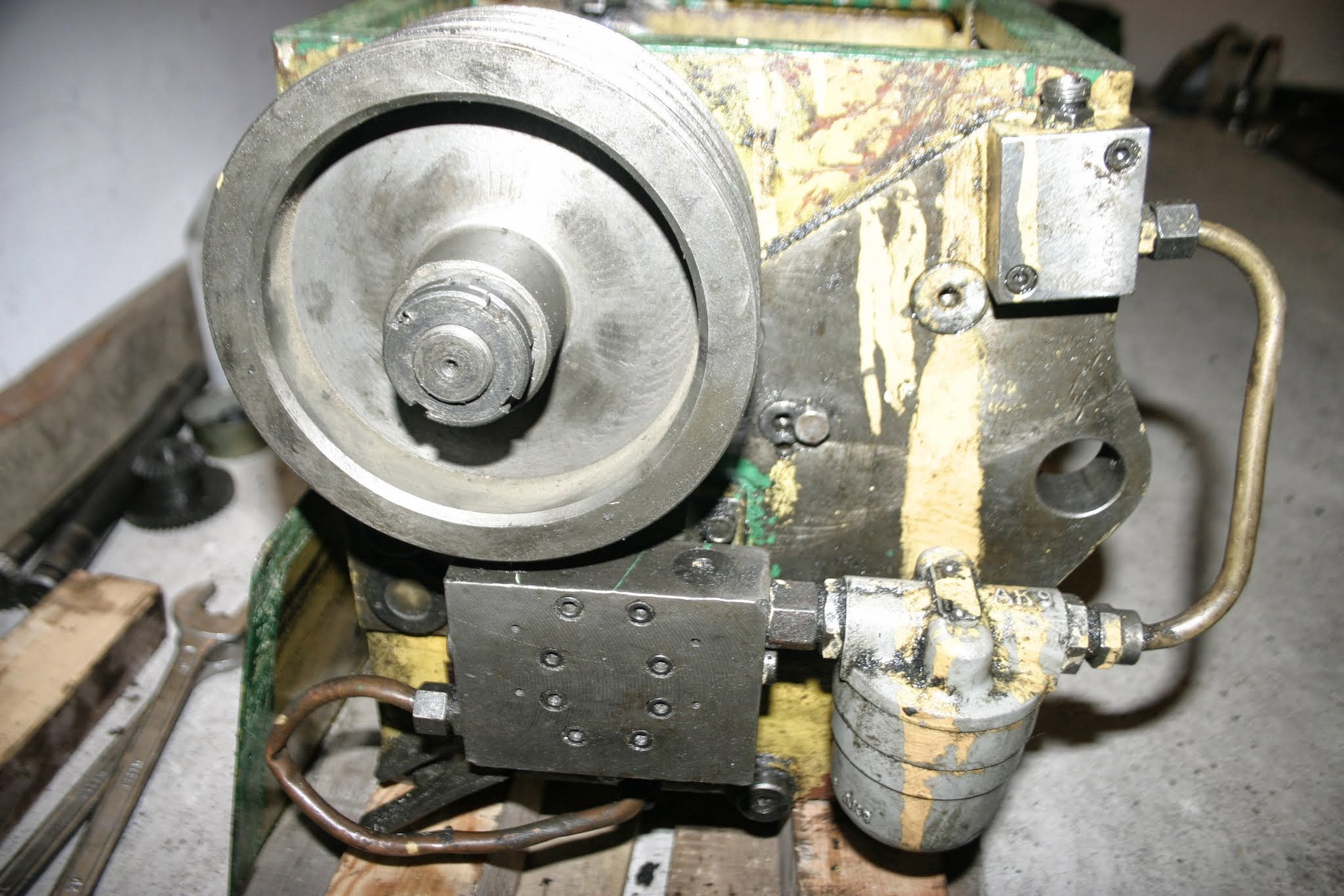

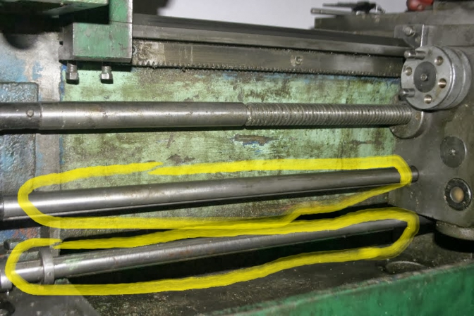

Zdravím prosim o pomoc
Czy znasz kogoś napisać wymiary kola pasowego na Tum 25B
lub jakiś rysunek
DziękujęObrazek

Post napisał: GABE » 12 paź 2015, 14:35
Może coś te zdjęcia pomogą. Nie jestem w stanie więcej zmierzyć na założonym kole.

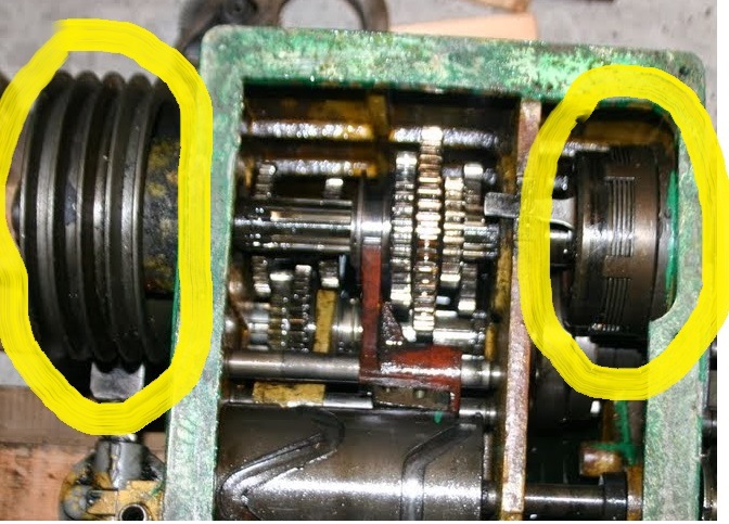

Post napisał: mytvy » 31 mar 2016, 22:29
Dziękuję bardzo za wymiarów kół pasowych
Chcę zapytać o wymiarach biegów na zdjęciuObrazekObrazekObrazekObrazek

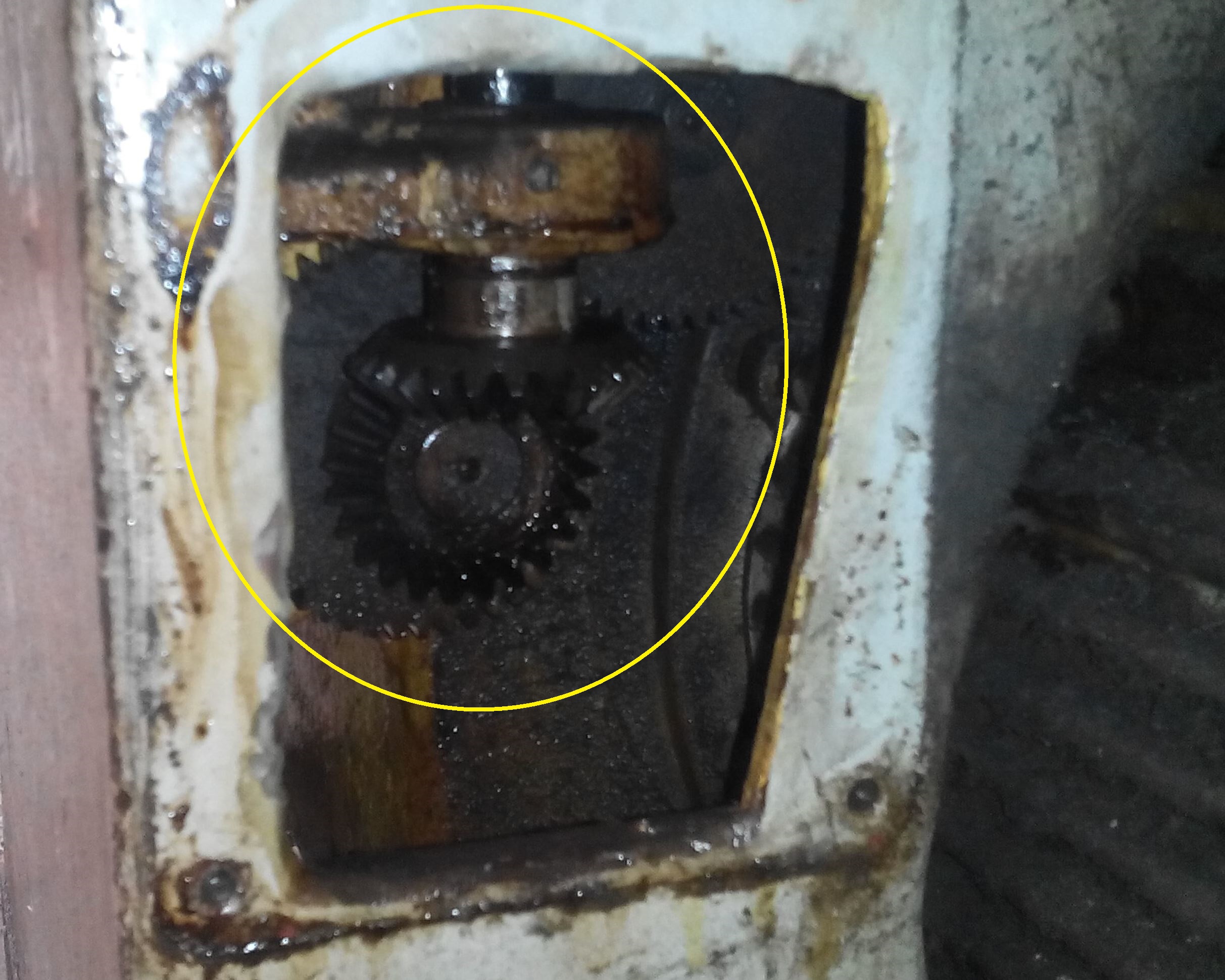

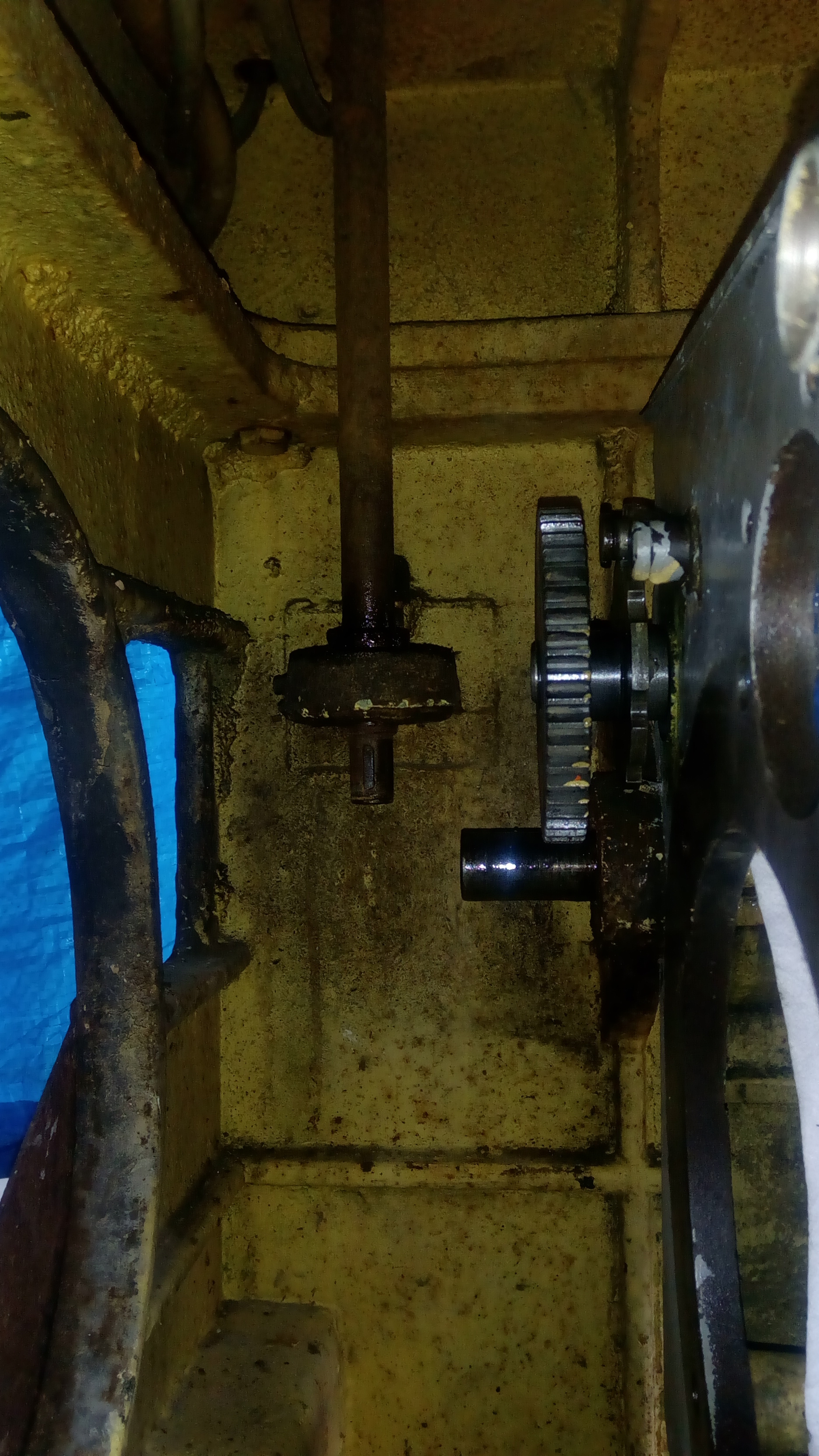

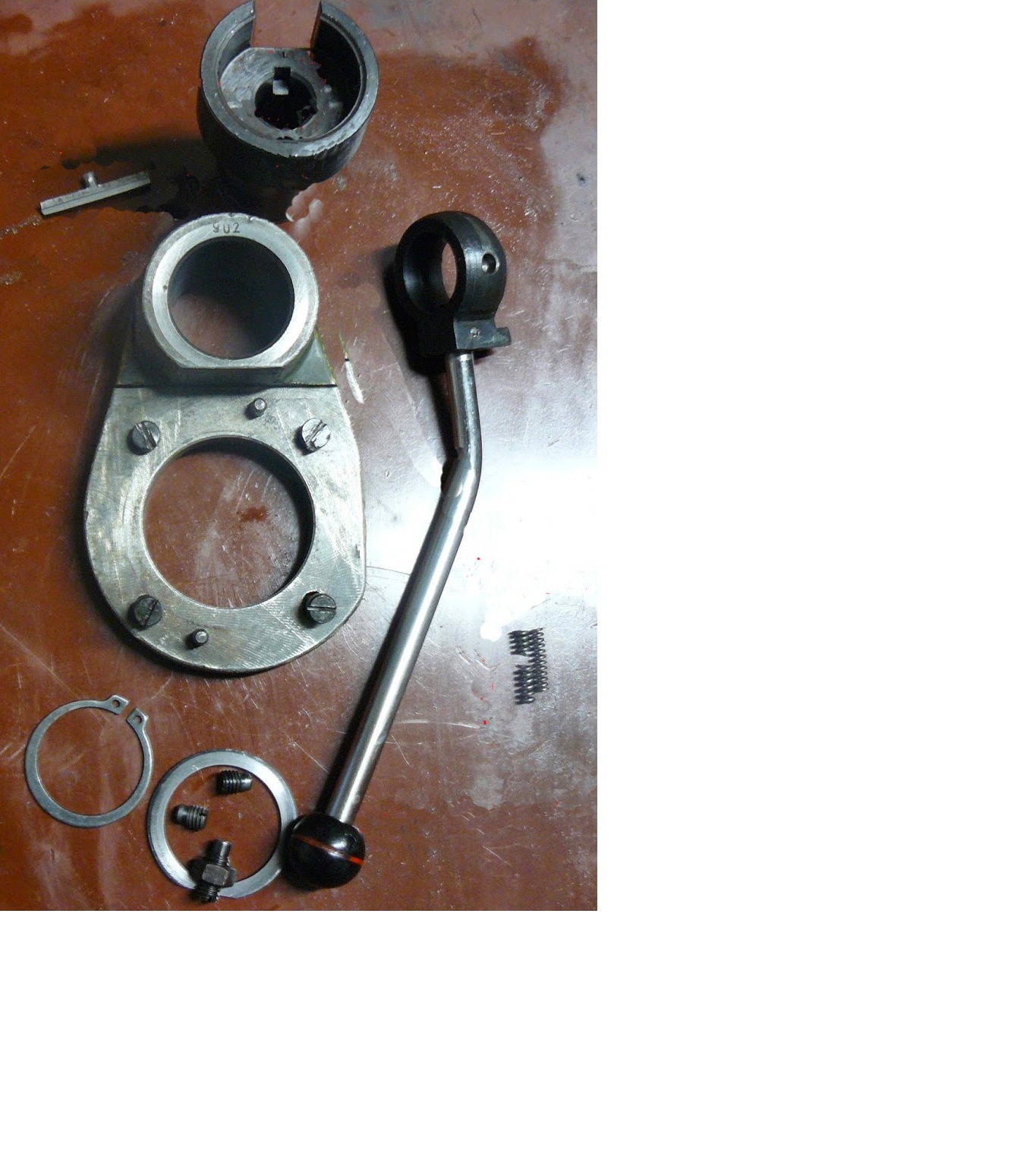

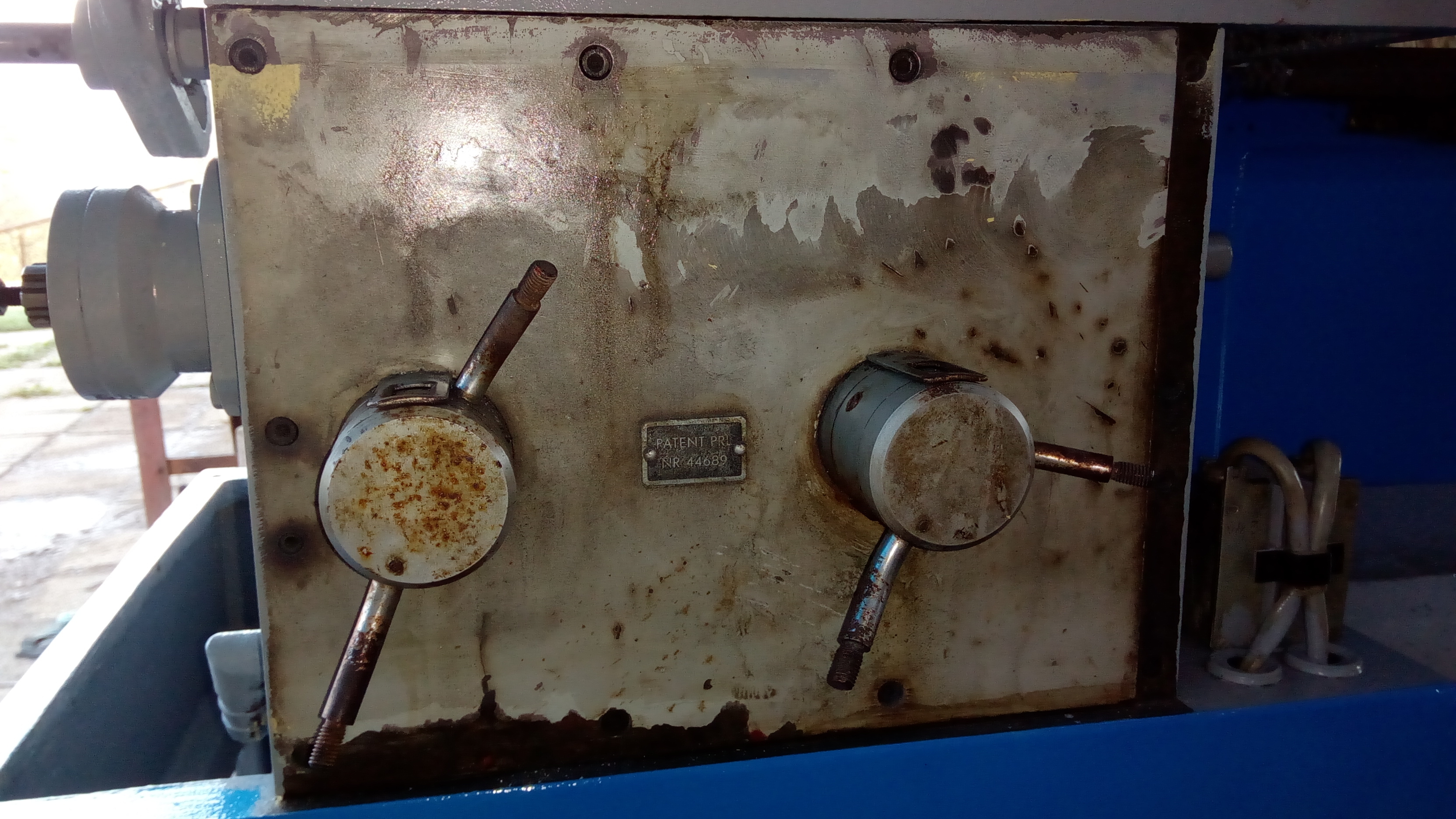

Zdrowie Proszę o pomoc jak można odłączyć przekładnię jak na zdjęciu, ja odsroboval Allen srobka i nie mogę zdemontować dzięki za pomoc
Proszę mi doradzić jak zdemontować skrzynię biegów
Proszę o pomoc zdrowotnej muszą takie aka Pak jest na zdjęciu Dziękuję bardzo.
pomóc, gdzie możemy dostać te części
ObrazekObrazek[img]http:/

Post napisał: kajpa » 16 wrz 2016, 07:40
Trzeba zdemontaować też dwa stożkowe kołki ustalające. Powinny posiadać gwint wewnętrznych do ich demontażu.

prowadź mnie wysłać kilka zdjęć Ake gwintowane kołki stożkowe. Należy najpierw zdemontować i następnie pakiety dźwignie ?

Post napisał: GABE » 18 wrz 2016, 15:17
Dźwignie schodzą razem z pokrywą
