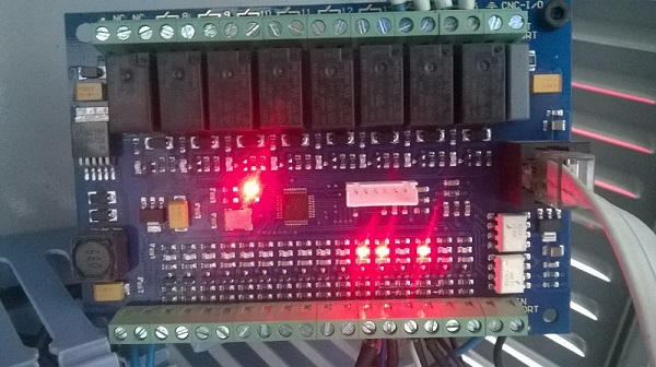

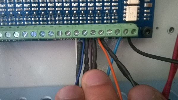

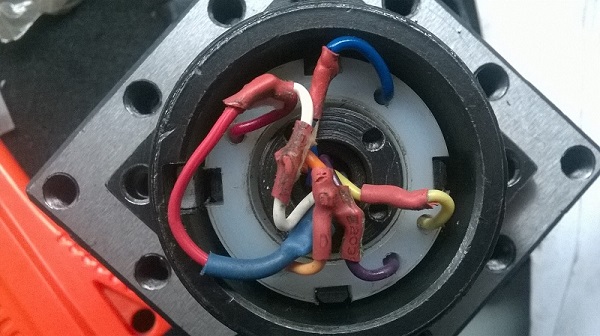

Mam problem ze zmianą narzędzia w mojej tokarce. Od razu zaznaczę, że tokarka kupiłem w Chinach i dzięki temu nie mam od nich żadnego wsparcia technicznego :) Problem polega (tak mi się wydaje) na ustawieniach w Mach3. Mechanizm zmiany narzędzia jest sterowany za pomocą czujnika Halla [zdjęcie]. Od czujnika wychodzą przewody do płytki sterującej (nie wiem jak się ona profesjonalnie nazywa) [zdjęcie]. Wpisując polecenie w programie: t0202 i t0303 narzędzie zmienia się bez problemu. Natomiast w przypadku polecenia t0404 zmiana narzędzia obraca się aż do momentu wyskoczenia błędu. Tak samo dzieje się w przypadku polecenia t0101. Kiedy pozamieniałem kolejność kolorowych kabelków wchodzących do tej płytki sterującej to analogicznie zaczęła działać zmiana narzędzia t0101 i t0404 a przestała t0202 i t0303. Stąd mój wniosek, że prawdopodobnie należy zmienić ustawienia w machu. Nie mam pojęcia bo jestem laikiem jeżeli chodzi o elektronikę, tokarki i całe to sterowanie. Mam nadzieję, że ktoś tutaj z obecnych na forum kojarzy co można zrobić żeby rozwiązać problem lub do tego rozwiązania się chociaż trochę zbliżyć :) Z góry dziękuje za jakąkolwiek pomoc.

Ja mam zmieniarkę wykonana przez siebie, obsługiwana w machu bodajże jako oś A (pionowa rotacyjna, napędzana krokowcem, blokowana ryglem pneumatycznym, bez czujnika położenia - nie było czasu założyć- sprawdzam tylko jednym czujnikiem zapięcie i otwarcie rygla blokującego a napisany w skrypcie M kod sprawdza przed obrotem zwolnienie rygla, obraca tarczę narzędziową o 1/8 obrotu, zapina rygiel i sprawdza jego pozycję jak dobrze to ruszamy dalej jak źle to zatrzymanie) Sterowanie tą osia można ustawić na kilka sposobów, sprawdź ustawienia Mach.
