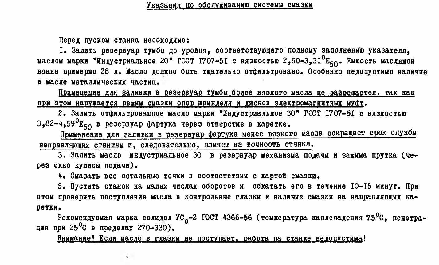

Witam, jak w temacie. Kupiłem niedawno rewolwerówkę 1D325P i chciałbym wymienić w niej oleje, a trochę ich jest. Wszędzie wlać przekładniowy ? Jakiej specyfikacji oleje użyć ?

To czytaj w instrukcji DTR-ce "Паспорт на токарный станок 1Д325П"

Nie ma co się tak gorączkować skoro mamy materiał do rozszyfrowania to już jesteśmy w połowie drogi do sukcesu. Na stronie 28 zaczyna się temat smarowania tokarki coś tam jakby jest napisane, że smarowanie się odbywa od centralnego systemu smarowania. Na nasjępnej stronie jest schemat tego smarowania. Na stronie 30-tej jest opis do tabeli smarowania z rysunku 17. który z kolei jest na stronie 31. I teraz by trzeba rozpracować o co dokładnie tam "chodzi" a więc w opisie rysunku 17 - pod nim jest legenda na której kółko lekko zakreskowane oznacza olej maszynowy 20 o lepkości 2,60-3,31, a kółko puste olej maszynowy 30 o lepkości 3,81-4,59. Jeśli to coś Tobie mówi to daj znać, jak nie wiesz nadal o co chodzi to też napisz.

hmm, dziękuję bardzo, ale niestety te oznaczenia mi nic nie mówią :<
czy któryś z tych będzie dobry ?

Skoro podajesz linki do sprzedawców to oni powinni udzielić odpowiedzi który z olei jest zgodny z tą rosyjską normą. Ja stawiam na Lan - drugi link, ale pamiętaj, że potrzebujesz kilka rodzajów oleju
zgodnie z tym co podane na stronie 32!.
