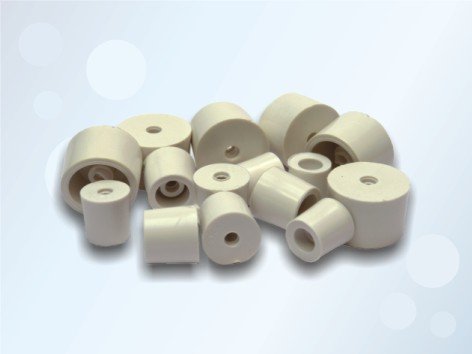

Ja sobie radzę z tym przy toczeniu zwłaszcza cienkich długich prętów za pomocą odpowiedniej średnicy.. korka balonu na wino.. :grin:
przy małej średnicy przelotu wrzeciona można dobrać (max. ø korka bodaj ~123mm) i są tanie.
http://cork.pl/pl/c/KORKI-do-butli/16
http://www.szklo-porcelana.com/77-korki ... mentacyjne
Obrazek Obrazek Obrazek
Są stożkowe, więc wciśnięcie go we wrzeciono nie stanowi problemu, powiększenie otworu też nie (ostre wiertło, dobre jest piórowe, i duże obroty) który robię zawsze ciut większy niż pręt, ale wbijając korek zaciska się on na nim usztywniając. Gumowe najbardziej nadają się do lekkich prętów, bo zazwyczaj nie są pełne przez co bardziej elastyczne, i ciężki pręt i tak lekko buja..
