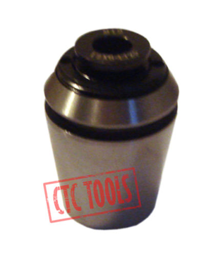

Przez ostatnie 10lat, przebywajac za granica spotkalem sie glownie z zastosowaniem ponizszej tulejki(z kompensacja osiowa) na operacje gwintowania. (Zalacznik Gwintowanie).
Przegladajac jednak rynek jest na nim sporo innych typow. Zalaczam pliki ponizej, tulejki ze sprzeglem i bez.
Na dodatek FANAR proponuje bardzo roznorodna selekcje, ze w glowie sie miesza.
A moze gwintujecie na 'sztywno' - gwintowinik bezposrednio w tuleji ER.
Mnie interesuje czego uzywacie wy na tokarkach CNC?
Z gory dzieki za info.

U nas na takich gwintujemy i idzie jak złoto... czasami nawet otwory nie przelotowe ...

1q1q1q1q, Czyli na jakich, chodzi mi glownie o otwory nie przelotowe.Dzieki

Też mogę polecić. Ja używam tulejek ze sprzęgłem i parę gwintowników mi to uratowało :smile:

Cinek84 pisze:1q1q1q1q, Czyli na jakich, chodzi mi glównie o otwory nie przelotowe.Dzieki
pierwsze maja kompensacje druga to wkład wymienny do tulejki z kompensacja tej z 3 zdjecia nie znam .. używamy takich i takich do gwintowania . nie są drogie łatwo dostępne o dobrze sie sprawują . Jesli maszyna ma problem ze zmiana obrotów to dobre rozwiązanie . :grin:

Czy może mi ktoś podpowiedzieć jak napisać program do gwintowania z użyciem takiej oprawki. Mamy frezarke ze sterowaniem Mach3, która nie ma możliwości gwintowania na sztywno. Musimy gwintować otwory 1/2'' przelotowe.
