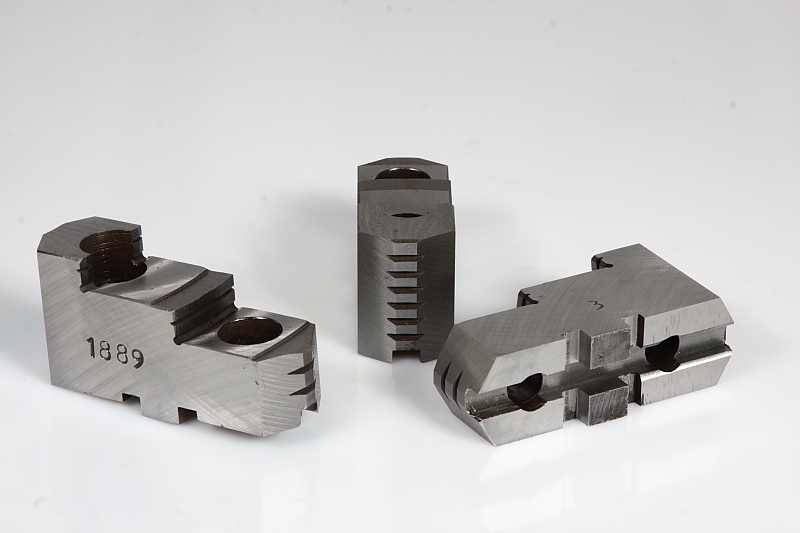

podpowie ktoś jakie szczęki do tego uchwytu dobrać ?
według tabeli wartość "B" dla uchwytu 200mm wynosi 22mm a u mnie jest 25mm i czy mają to być takie :

Są szczęki szerokości 25 i 22 dla uchwytów 200, trzeba kupić takie jakie by pasowały. Czy mają być takie czy inne to zależy od potrzeb, ważne by pasowały.

kurcze... kupiłem je ale nie zwróciłem uwagi na jedną rzecz: na skok gwintu u mnie jest 8mm a te mają 9mm i tylko przez to nie pasują. poza tym jest wszystko ok, jak ktoś potrzebuje mogę odsprzedać.

udało się dobrać szczęki, ale... jak by ktoś coś o nich napisał, bo jakieś "inne", co sie do nich dołącza albo coś w tym stylu

To jest jedna z części szczęk miękkich. https://www.google.pl/search?newwindow= ... 33A#imgrc=_
Chyba będzie dzieżko zdobyć odpowiednie ,bo to dość stary uchwyt?

Nie jestem pewny, ale takie coś może tu pasować
Ależ to drogie są te szczęki
http://mastertools.pl/index.php?k185,uc ... tokarskich
Wydaje mi się, że przy takich cenach szczęk nie ma sensu kupowanie gołego uchwytu i łatwiej dorwać kompletny. Gdy natomiast się ma czy się dostało tanio takiego golasa to jest duży kłopot aby je zdobyć i tyle. Powodzenia z dużą ilością szczęścia w poszukiwaniach życzę koledze.

no tak to jest jak sie człowiek nie dopyta tylko podejmuje decyzje samemu mimo tego nawet że KORZYSTA Z FORUM! a ja jak sie nie przejade na swoich błędach to się nie naucze. odwiedziłem strone co podał pioterek ale jakiejś specyficznej nazwy te szczęki "szęściowe" nie mają,i pewnie by coś dobrał ale na razie sie nie pali, dzięki za wszelakie info. a uchwyt wyrwałem na olx za 50 zeta
