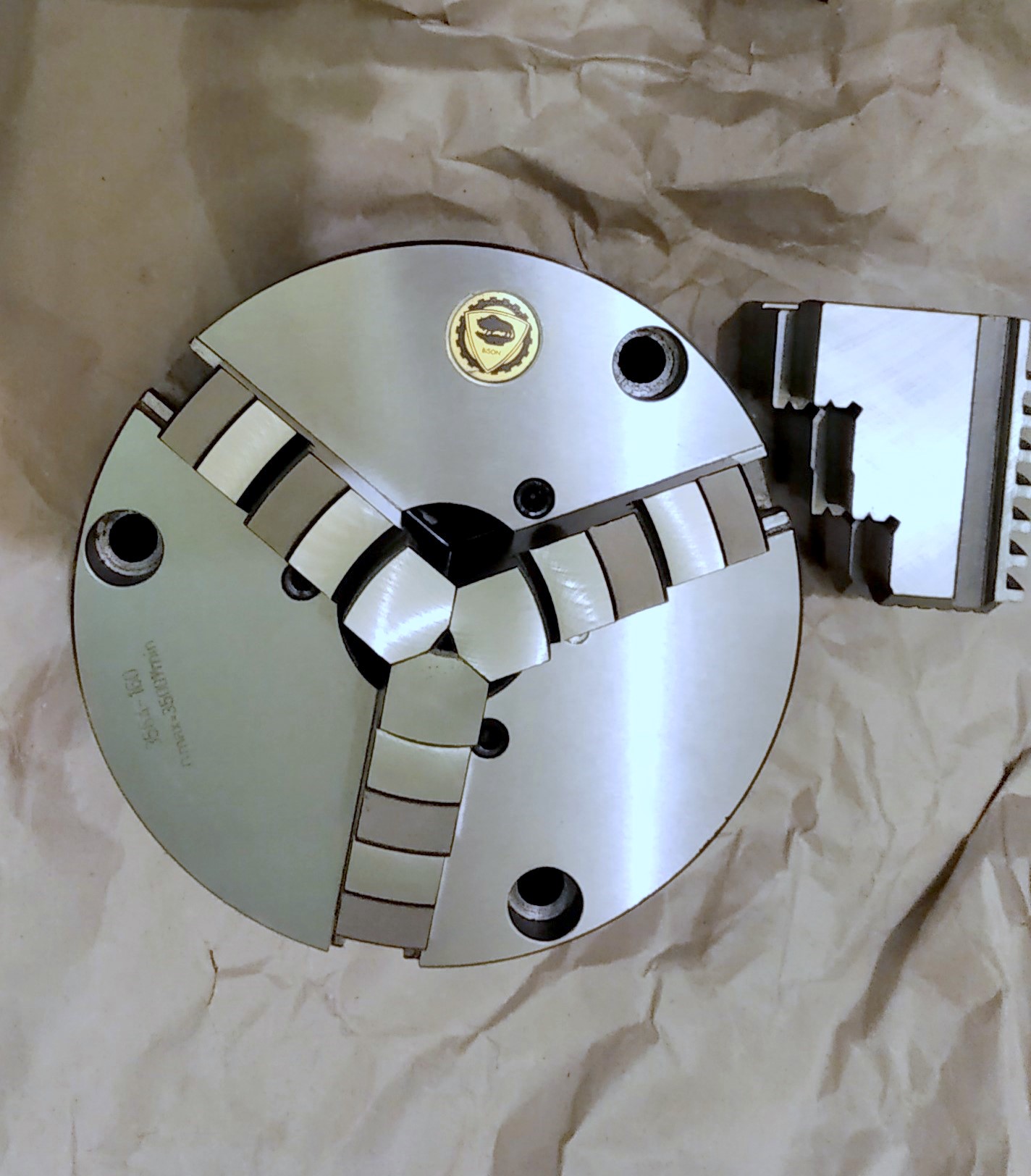

Miał ktoś do czynienia z takim uchwytem rzeczywiście jest tak precyzyjny jak deklaruje producent?
Mogę kupić takie nieużywane cudeńko za 1500 złociszy.

Mam dwa takie tylko 250 mm bardzo wytrzymałe uchwyty po wielu latach użytkowania bardzo dokładne nie można porównywać z żeliwnymi

Mam dwa stalowe Bisona w szlifierce ale nie licz na powtarzalne mocowanie w granicach 0,01-0,02mm

Kupiłem ten uchwyt, ale jeszcze nie zamontowałem na tokarce bo muszę dorobić nowy zabierak.
Puki co widać że to produkt premium i mam nadzieję, że będzie działał tak dobrze jak wygląda.

Praktycznie nowego Bisona za 1500PLN warto przytulić, bo jak na razie jeszcze(oby nigdy) marki sobie tandetą nie popsuli. A mają markę wśród użytkowników nawet w USA. Na pewno będziesz zadowolony.

Jak ma być super precyzyjnie to od tego masz te wkręty z tyłu uchwytu.
(Wysoka dokładność mocowania: przy pomocy wkrętów regulacyjnych w korpusie chwytu możliwe jest ustawienie prawie zerowego bicia mocowanego przedmiotu (dokładność mocowania do 0,005 mm))

Dzięki za wszystkie odpowiedzi, daję fotkę uchwytu żeby było wiadomo o czym była mowa.

Bardzo dobry zakup !!!
Uchwyty stalowe Bisona różnią się znacząco od żeliwnych. Korpus stalowy wykonany jest z dwóch elementów. W korpusie czołowym mamy hartowane prowadnice szczęk, hartowane łoże tarczy spiralnej, hartowane gniazda-tuleje kółek(szyszek). Samo wykonanie korpusu ze stali i jeszcze hartowane miejsca współpracy z innymi elementami uchwytu przedłuża znacząco żywotność jak i dokładność.
