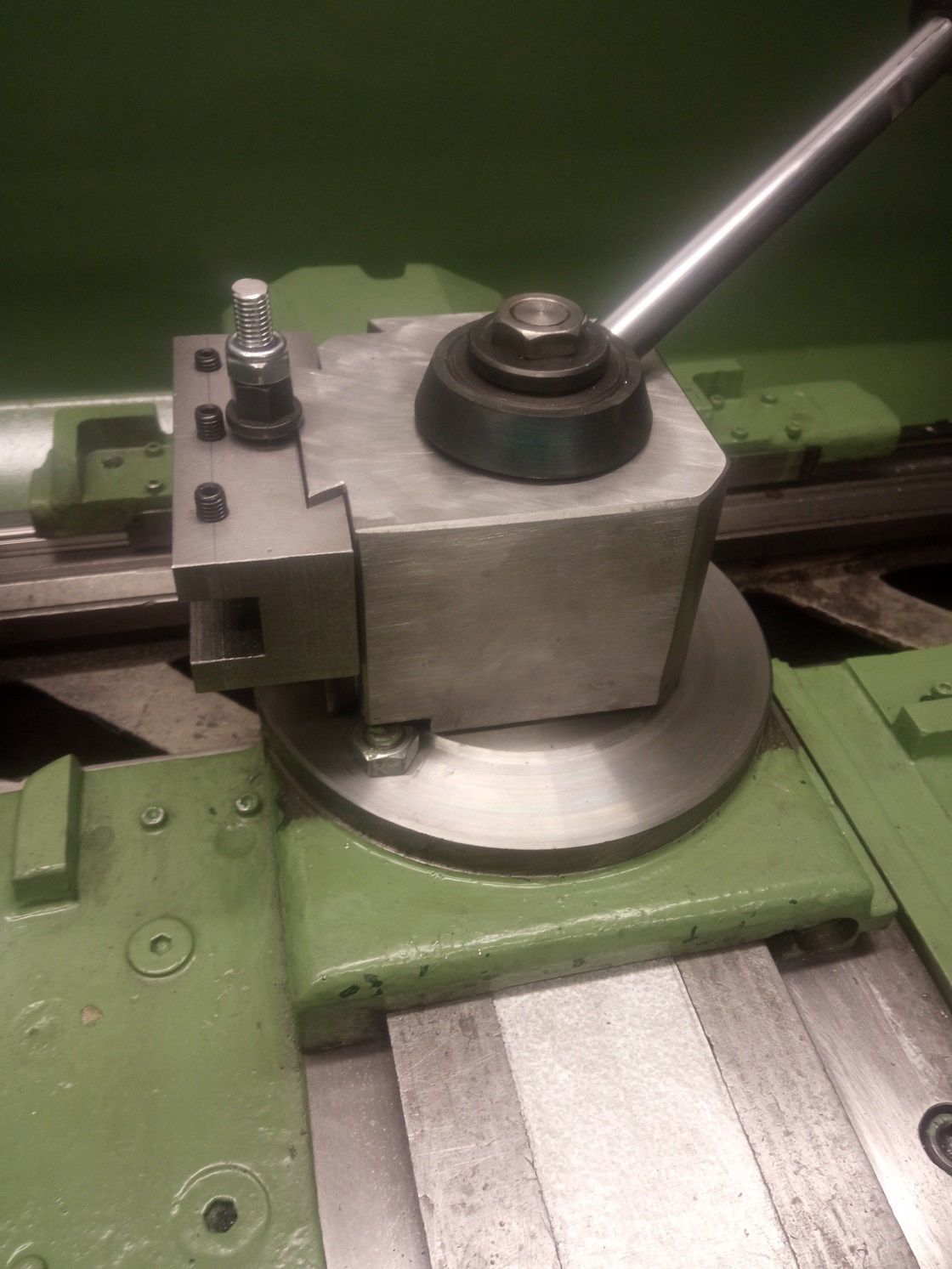

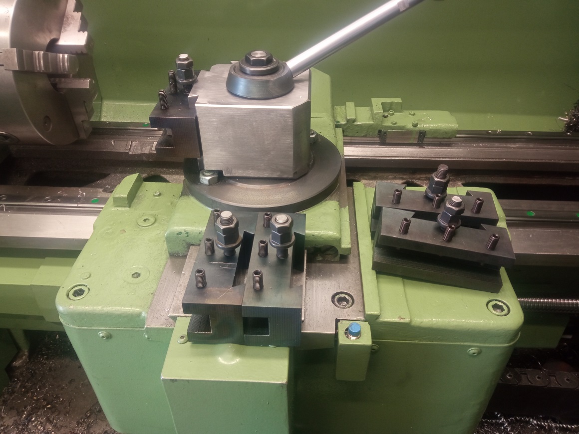

to jedziemy dalej ,dla podpytujących : głowica ma wymiary 120x120 wysokość 86 mm środek przesunięty po przekątnej 20 mm , podstawa fi 165 na wysokość 16mm .Imaki wymienne 45x45 długość 120mm.
Dodane 15 minuty 27 sekundy:
wymiary dostosowane do noża od 10x10 do noża 20x20 tak na marginesie .

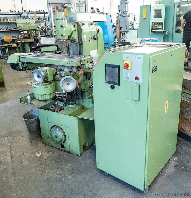

właśnie kupiłem taką padlinę ponoć działającą , w końcu na forum są preferowane zabytki ,ale to już na forum nie będzie prezentowane co i jak będzie przerabiane, bo niby po co .pukury pisze:Jak to co ? - trzeba zacząć nowy temat !

No cóż temat tokarki skończony czekam na zakupiony sprzęt ma byś za kilka dni , cena zniechęca do budowania od podstaw 1200 euro z dostawą . Aż jestem ciekaw co Niemiec przyśle ,ponoć ma być z całym osprzętem tylko podłączyć do sieci i frezować .

A co do tokarki dorabiamy imaki ze stożkiem morsa do wiercenia bez konika

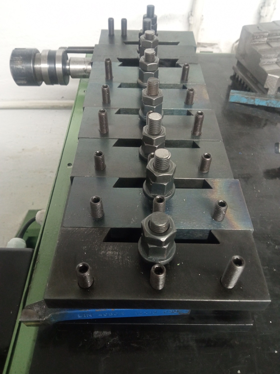

To już koniec tematu i ostatnie zdjęcie z modernizacji tośki - 150, osiem imaków i na tym stop .
