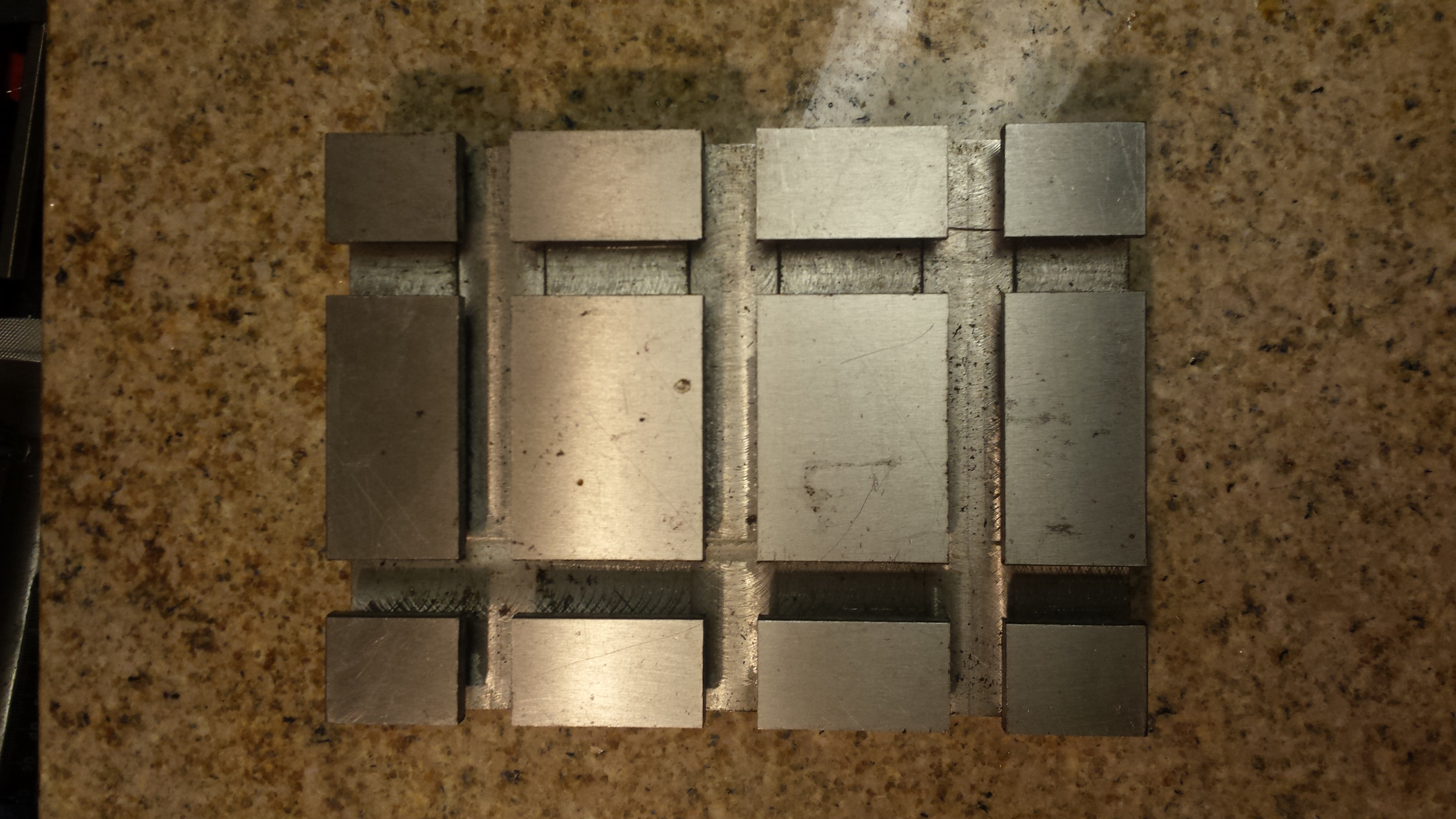

Praktyka wykazała aby zwiększyć funkcjonalność nakładanego stolika to wyfrezowane zostały dodatkowe rowki teowe i obecnie prezentuję sie on tak:
może on służyć jako dodatkowe nietypowe mocowanie do np frezarki.

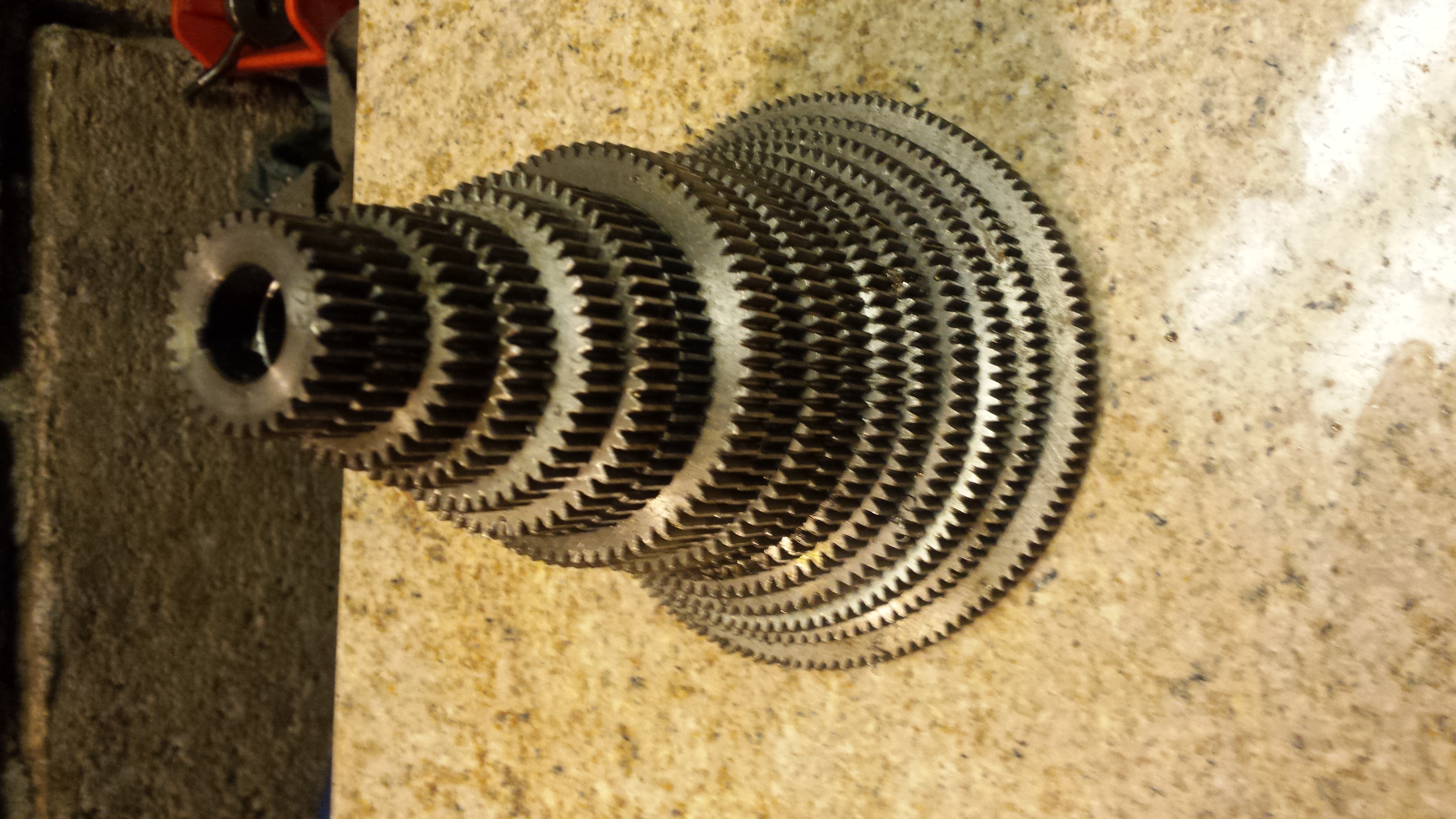

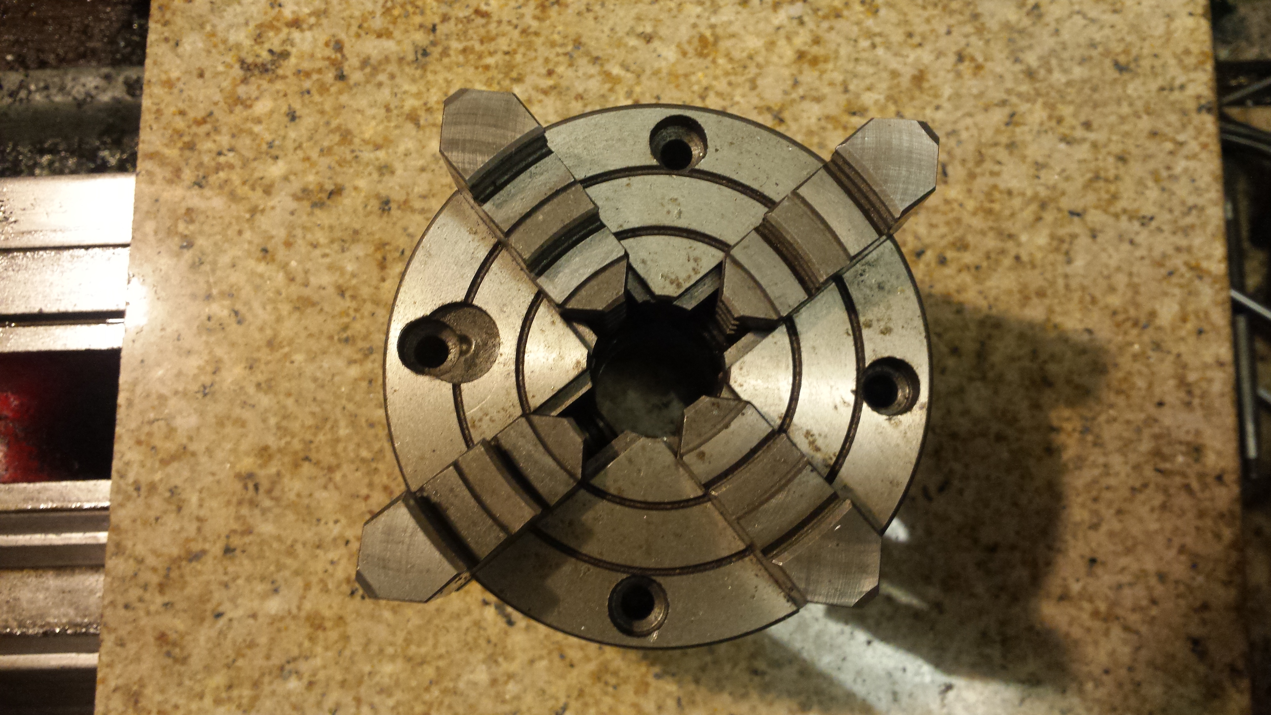

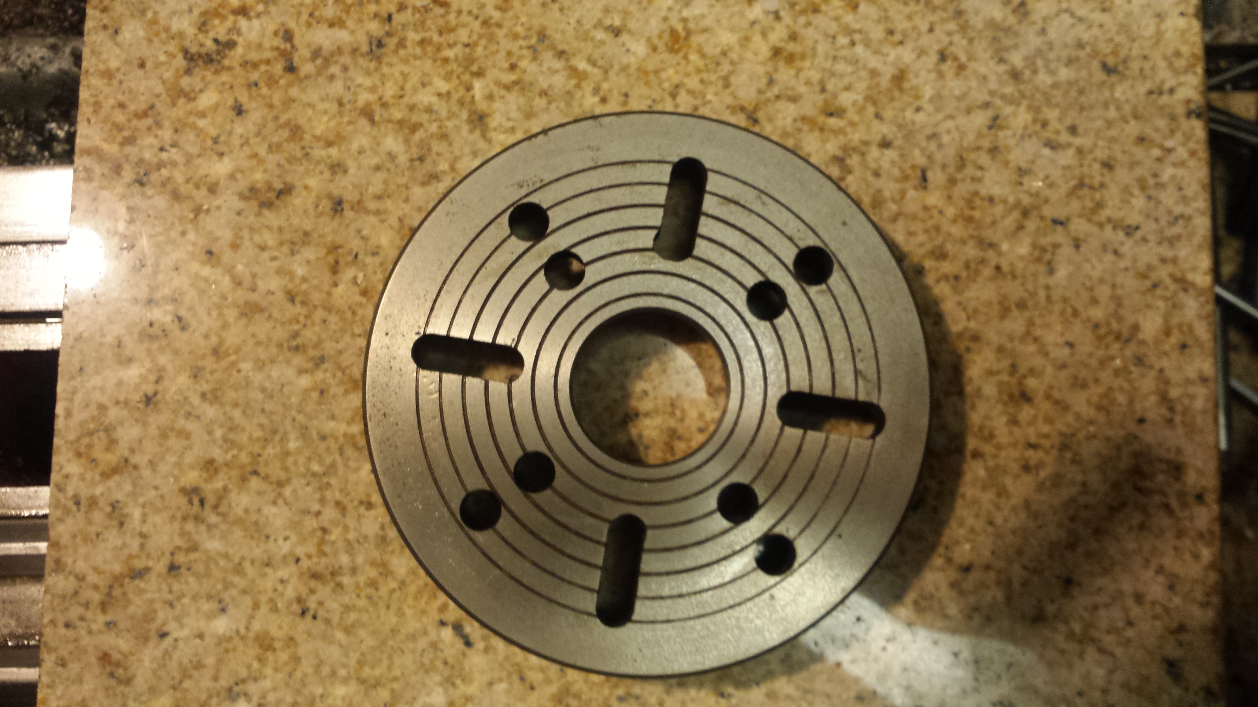

Natomiast przez rok posiadania tokarki wzbogaciła sie ona o dodatkowy osprzęt zdobyty za przysłowiową złotówke w pewnej firmie
