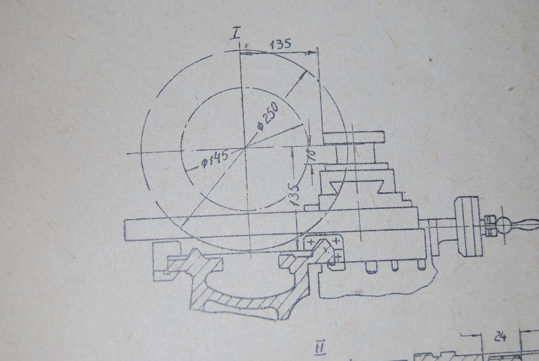

Cieszę się że po ponad półrocznym polowaniu w końcu mogę założyć temat w tym dziale :mrgreen:
Udało mi się wyrwać tokareczke 1P611, jest to poczciwa radziecka konstrukcja przewidziana na eksport do Polski. Maszyna jest w dobrym stanie i dostałem do niej sporo osprzętu. Zdjęcia wrzucę w przeciągu kilku dni, bo nie mam teraz do niej dostępu. Wszystko sprawne, posuwy automatyczne, no nic tylko toczyć ;) no może prawie nic... Przy tokarce nie ma konika ;/ i mam dylemat. Polowanie na dedykowany konik to mistrzostwo świata. Pozostaje dosztukować, albo dorobić. Mam już pomysł jak mógłbym dorobić, ale jestem leniwy i mi się nie chcę ;p więc zwracam się do Was z pytaniem, czy 1P611 to nie jest przypadkiem jakaś bliźniacza wersja bardziej dostępnej tokarki?? Poniżej zamieszczam zdjęcie rysunku z deteerki z wymiarowanymi wysokościami, może któryś z Was rozpozna klona ;)
Tak przy okazji, może ma ktoś dtr'ke w pdf'ie?
I jeszcze pytanie poza konkursem. Jaki lać olej do przekładni wrzeciona i suportu? Domyślam się że przekładniowy np. CPL100, ale może jest jakiś "dedykowany"?

Ta kobyla to raczej taka kucykowata :) Gdzieś powinienem mieć takiego małego kunika. Jutro popatrzę ale nie obiecuje ze znajde.

Temat o tej tokarce dość obszerny
http://www.chipmaker.ru/topic/95762/
Trochę o koniku
a nie chcesz kolego kupić na wschodzie?
https://m.avito.ru/samara/oborudovanie_ ... _178635926

pioterek, to tak jakbyś zapytał niewidomego "czy nie chce widzieć?". No jasne, że chcę, tylko jak to zrobić i ile to będzie kosztować??
Teraz przeliczyłem, 10 000 руб. to 570 złotych. Dodając pozostałe koszty zachciewa mi się chcieć zrobić ten konik samemu ;D
Dzięki za temat. Przejrzę go wieczorem. ;)

O ile pasuje bo ten z aukcji to 1А616.

570, dużo, nie dużo? nie mam pojęcia jaki do tego dochodzi podatek, cła i inne haracze i ile wyniesie przesyłka. Mam delikatnie mówiąc problem z cyrylicą i nie wiadomo w jakim stanie jest konik i nie wiem czy w ogóle będzie do mnie pasował, wiem za to że ja pasuje z tym manewrem. Poczekam jeszcze może coś Wujo Kamar wygrzebie. Jak nie to będę miał konika homemade ;D

Z tego co się na szybko orientowałem to do 150 ojro nie płacę cła, więc się mieszczę. Ale płacę VAT ;/ no i przesyłka pewnie koło stówki. Razem: 570 + 130 + 100 = lekko licząc 800, a i to nie mam pewności że nie będę musiał go reanimować. Za te pieniądze to ja dziękuje. Wole sobie wystrugać samoróbkę. Mam pomysł jak to zrobić dużo taniej i z większym skokiem ;D
Jest jeszcze jeden kóń na alegro, który może podpasuje i na olx jakiś sprzedawca rzekoma ma jakieś koniki. Jutro/ pojutrze pomierzę i będę dzwonił.
